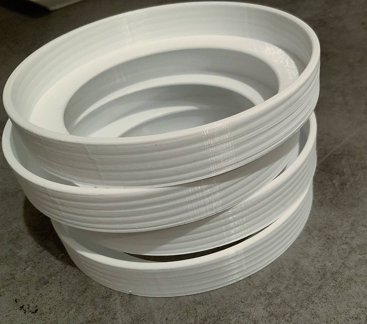

Mes impressions PLA laissent apparaitre sur les pièces cylindriques, des stries façon "pas de vis" alors que les parois devraient être lisses.
Quel défaut peut être à l'origine de cet aspect?
Merci

Bonjour vérifie si tu n'as pas un point dur sur l'axe des z et vérifie la tension des courroies et les galets si l'ont pas trop des jeux
