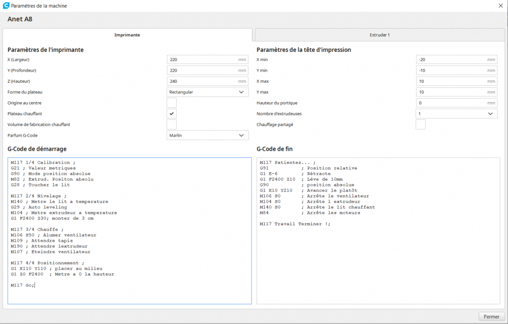

Imprimante : Anet A8
Logiciel modalisation : Fusion360
Slicer : Cura 4.6
Firmware : Marlin 1.1.9.1

• Premier problème :
Mon G-Code start à un comportement "aléatoire". Ce qui, je pense, à un effet sur le problème numéro deux.
En gros mon g-code start s’exécute plusieurs fois.
Le BLTouch va palper le lit, puis ce mettre en position d'impression puis de nouveau aller palper et ce, 2 à 3 fois d'affiler.
L'imprimante exécute d’ailleurs des G-code start que j'ai supprimer dans mon slicer en mélangeant avec le nouveau, tout en exécutant pas certaines lignes...
= Piste : Est t'il possible de faire un "formatage" du G-code start ?
•Problème numéro deux et le plus important:
Après le palpage et une fois que les 2 à 3 g-start ce sont effectuer... l'imprimante semble "oublier" les données du palpage.
Sans exagéré sur une pièce de 10cmx10cm, la tête est dans le plateau d'un côté et 5mm au dessus de l'autre côté...
J'ai mis mon tapis et mon axe X (gauche > droit)  de niveau, la différence est bien moindre mais rend quand même les pièces inexploitables.
Je ne peut pas retirer le BLTouch pour revenir à un Z classique car j'ai du sacrifier le connecteur pour le raccordé à ma carte...
Mon plateau est l'original en acier recouvert de scotch et ne semble pas tordu. j'ai ajouté la double palpation et augmenter le nombre de point rien n'y fait
= Piste : Les données du BLTouch ne sont pas pris en compte.

Ma config Marlin : Lien ici
Mon G-Code :
