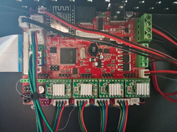

Afin de diminuer le bruit et augmenter la qualité d’impression j’ai fait l’échange des pilotes des moteurs pas à pas préinstallé contre des pilotes de meilleurs qualités.
1 TMC2209 pour le moteur extrudeur
https://www.amazon.fr/gp/product/B081J6PVMY/ref=ppx_yo_dt_b_asin_title_o02_s00?ie=UTF8&psc=1
3 TMC2208 pour les axes X-Y-Z
https://www.amazon.fr/gp/product/B07PFDKSZ9/ref=ppx_yo_dt_b_asin_title_o07_s00?ie=UTF8&psc=1
Pourquoi deux modèles différents ?
Dans un premier temps j’ai commandé les TMC2208 suite aux informations trouvées sur le WEB
En attendant la livraison j’ai potassé le truc et remarqué que les TMC2209 devaient convenir aussi et était un matériel plus récent. J’ai donc commandé un module 2209 pour faire l’essai, le prix étant comparable au 2208.
IMPORTANT : il faut choisir des modèles non UART

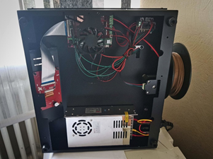

Coucher votre imprimante sur le coté gauche après l’avoir déconnecté du secteur et démonter le cache (6 vis)

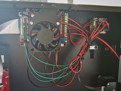

Vous remarquerez en haut la carte mère avec son ventilateur 6010 24v que l’on peut par la même occasion changer contre un ventilateur 6015 24v (plus silencieux et de meilleur qualité) https://fr.aliexpress.com/item/32899650352.html?spm=a2g0s.9042311.0.0.2d576c374jCSrx
En cas d’échange prévoir 2 vis m3x20

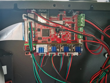

Après avoir démonté le support ventilateur nous avons accès à la carte mère, les quatre modules à changer sont visible en bas de la carte. Il faut les retirer doucement sans forcer.
Les nouveaux modules sont mis à la place des anciens, attention au sens, il suffit de respecter connecteur noir sur noir. Bien vérifier que les broches soient bien en place (n’oubliez pas de coller les radiateurs sur les modules).
Remonter ensuite le support ventilateur avec son nouveau ventilateur ainsi que le cache et la partie montage est terminée.

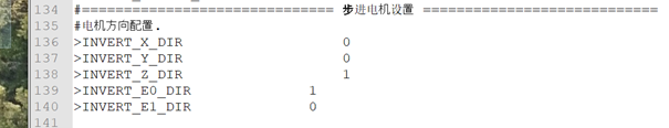

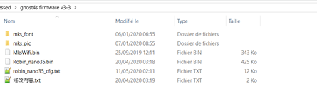

Après avoir terminé le montage, il faut encore modifier la configuration du firmware, sinon les moteurs tourneront à l’envers.
Il faut télécharger le firmware du moment v3.3 à l’adresse suivante https://yadi.sk/d/ckkbWLqacvRw8A
Si vous n’avez pas effectué cette mise à jour vous pouvez le faire en même temps
Récupérez les fichiez décompressés et collez ceux-ci sur la carte SD de l’imprimante

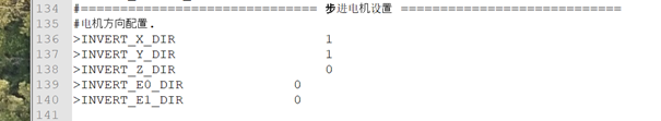

Modifiez (avec un éditeur de texte genre notepad++) le fichier robin_nano35_cfg.txt pour inverser les sens des moteurs, ligne 136 à 139
devient
Enregistrez la modification sur la carte SD et insérez là dans l’imprimante puis mettez sous tension, si vous faites la mise à jour du firmware attendre la fin de celle-ci.
Si vous avez fait la mise à jour du firmware, il faudra effacer les fichiers de la carte SD.
Baissez un peu manuellement la table d’impression et déplacez la tête d’impression vers le centre de l’imprimante. En faisant à partir de l’écran un déplacement retour home, vous contrôlerez le bon sens des moteurs (xyz), pour l’extrudeur vous pouvez faire l’opération de changement de filament pour faire le contrôle.
