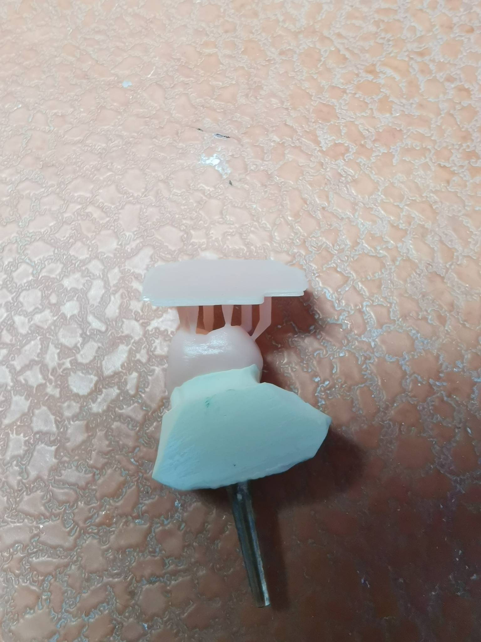

Je viens de faire l’acquisition d'une Elegoo Mars Pro et je suis en plein test (je précise, je travail dans le dentaire).
J'ai déjà testé la résine Liqcreate Premium Model avec des résultats très positifs.
Maintenant, je teste la résine calcinable  Druckwege Type D Castable wax.
L'impression est à 35 mu avec les paramètres donné par la marque. A savoir : 8 couches de base à 120 s. puis temps d'exposition 9 s.
Et là l'impression est bonne mais il y a eu trop de rétraction .
Y a t'il un moyen de corriger les variables pour améliorer le résultat

Merci Auberto, sur le site de Druckwege ,on trouve un graphique assez basique pour les résines mais c'et pas top. J'ai pris la moyenne mais.....
Pour la rétraction, elle semble être sur les axes X et Y mais c'est difficile de voir car c'est de la cire et résine donc assez souple.

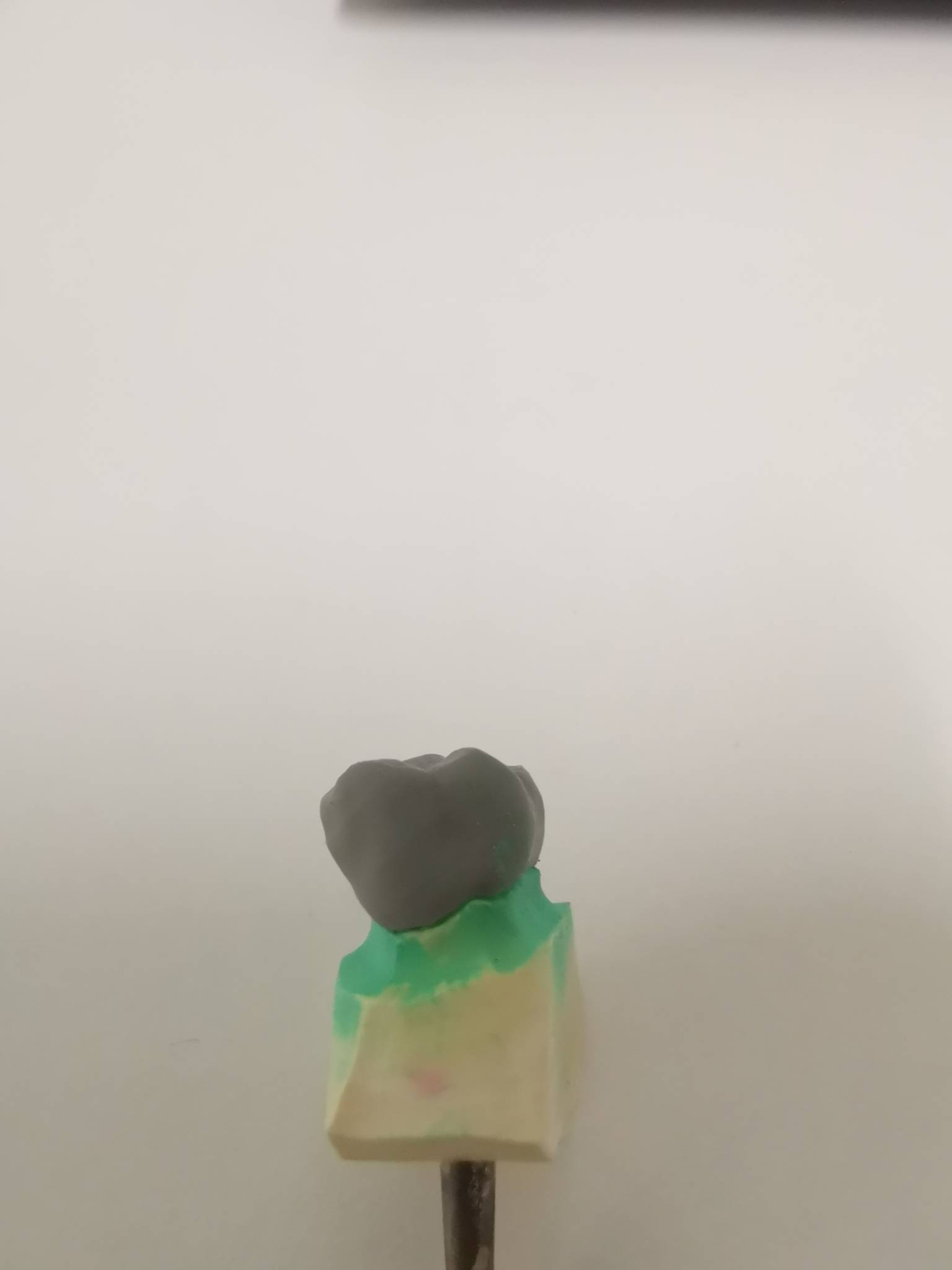

J'ai refais le test avec la Liqcreate Premium model et là, c'est parfais.
Je patauge .......
salut @Brisefer, si tu veux connaître le taux de rétractation imprime une pièce géométrique simple et mesures.
les résines à base de cire sont très sensible à l'humidité et aux variations de température ce qui rend les choses un peu plus délicates.
pourquoi 35 microns pour la hauteur de couche ?
Salut Auberto,
Pour les 35 Mu, aucune raison spéciale c'est pour tester. Après pour la résine calcinable, je vais essayer le la mettre au frigo avant de l'utiliser car dans le local, il fait facilement 26°. Alors peut être qu'il y aura une différence. J'ai essayé de slicer avec une augmentation de dimension de 1 à 3 % pour voir le résultat. Ça ajuste mieux sur le modèle, par contre le volume extérieur est trop grand. Bref, pas convaincu de cette résine. De plus j'ai envoyé une info à la société Druckwege et zéro réponse. A suivre.....
