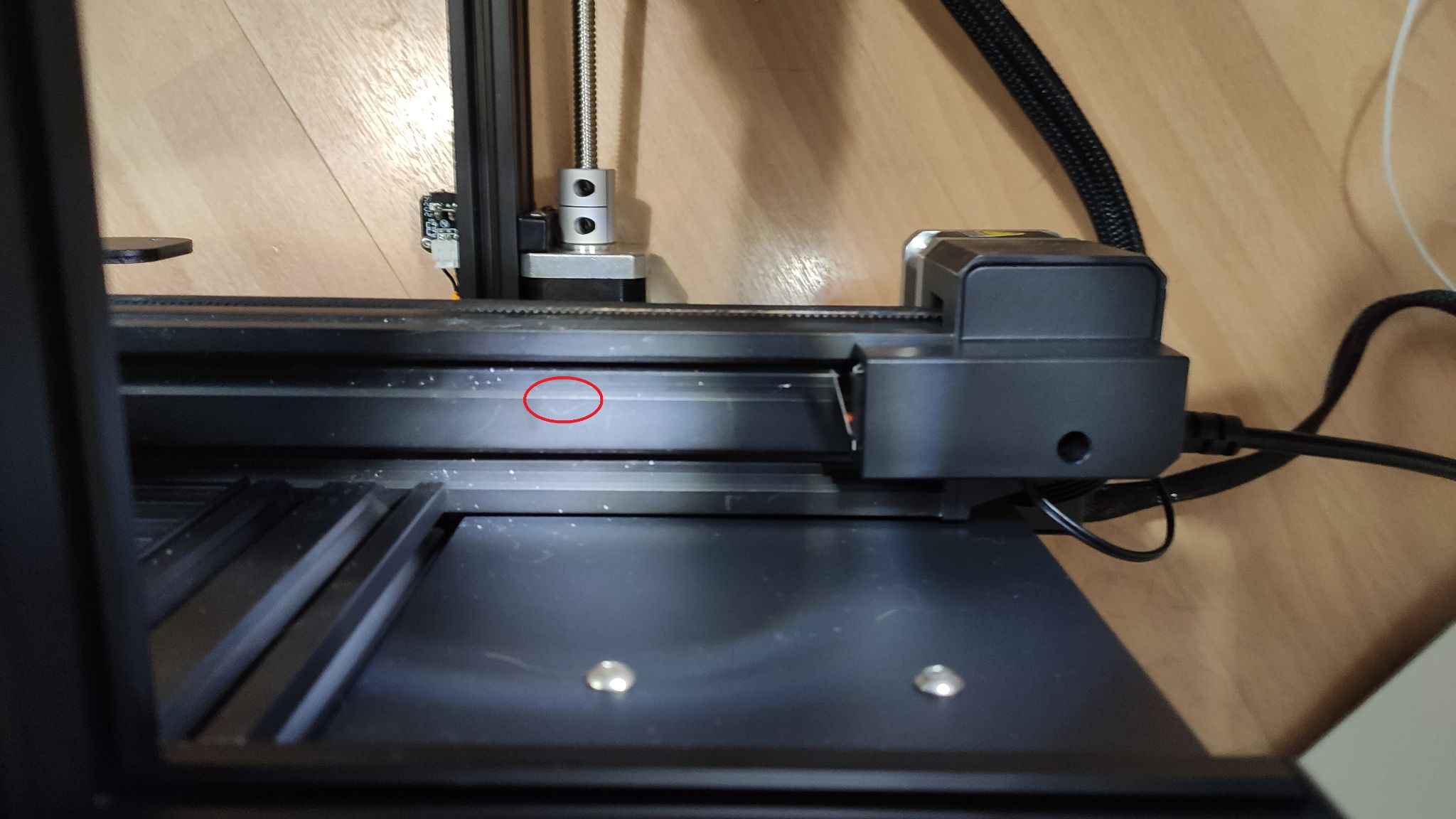

Tout récemment j'ai acquis une imprimante Creality Ender 3 Pro V2.

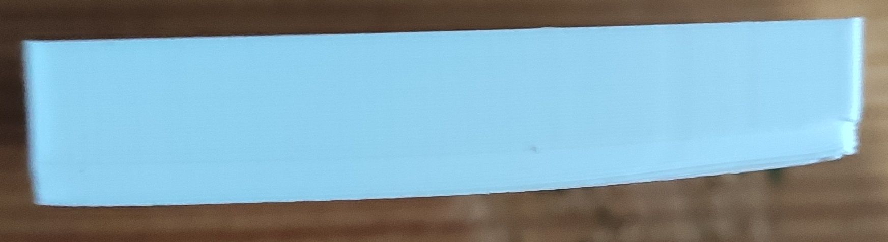

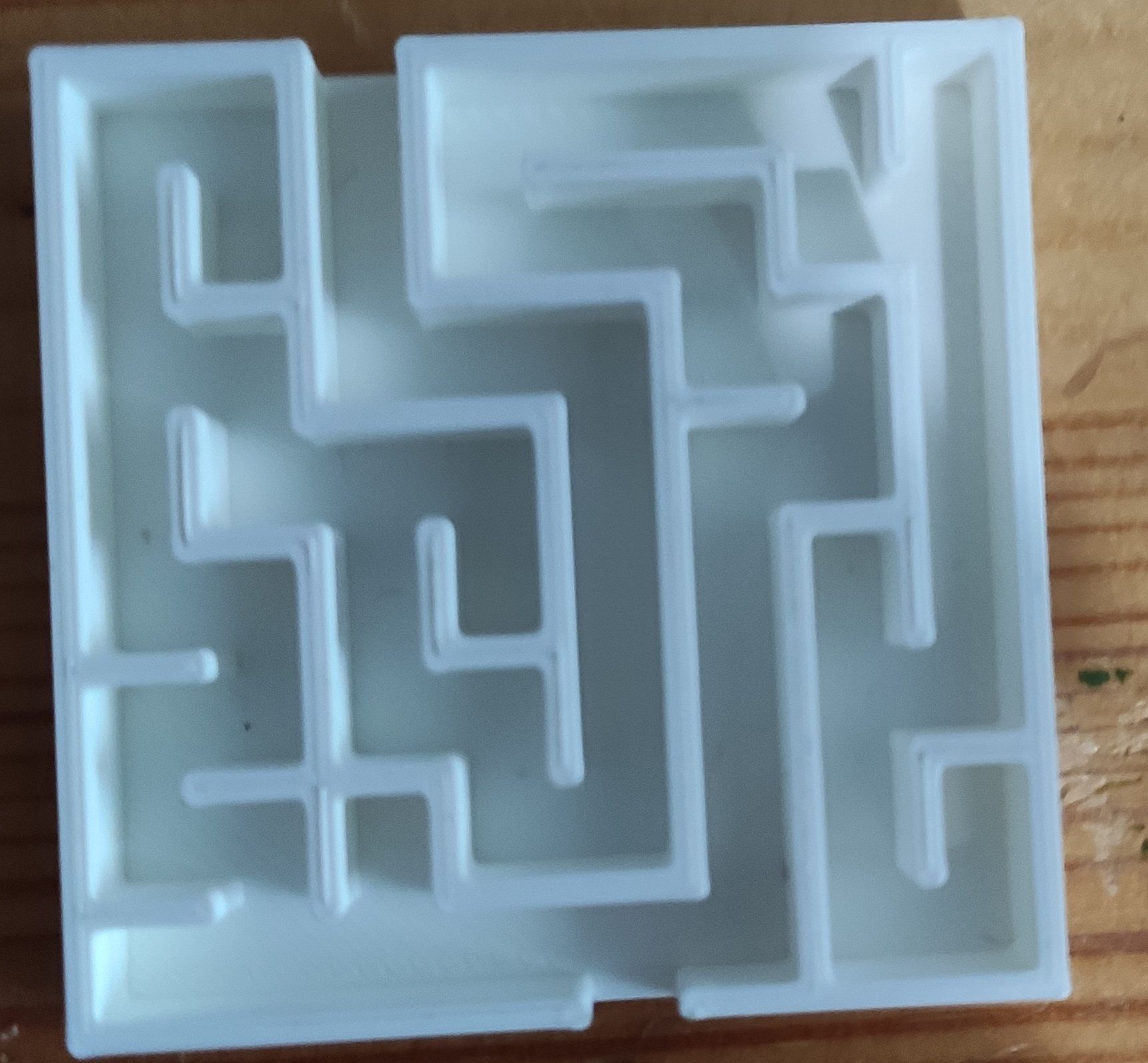

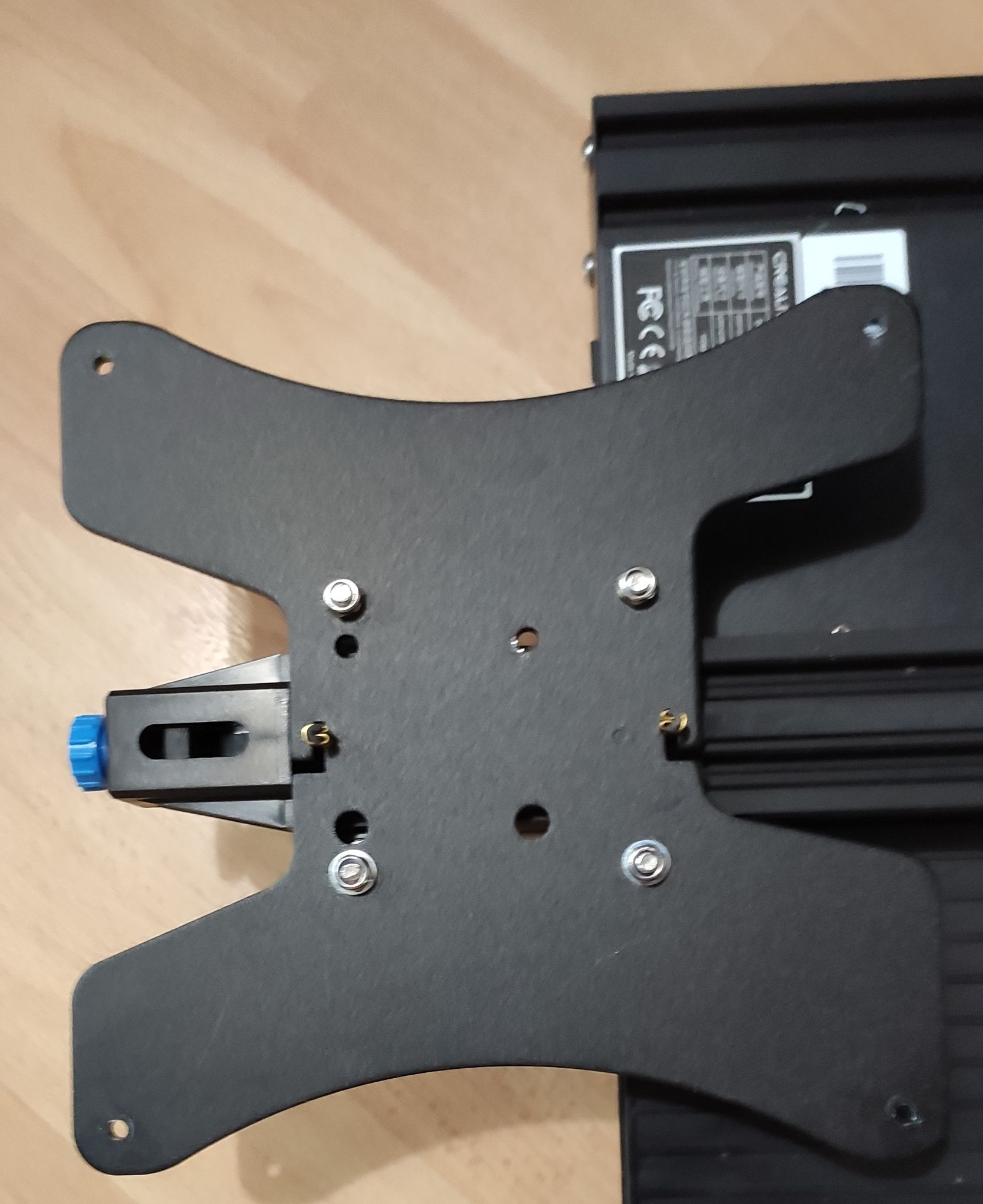

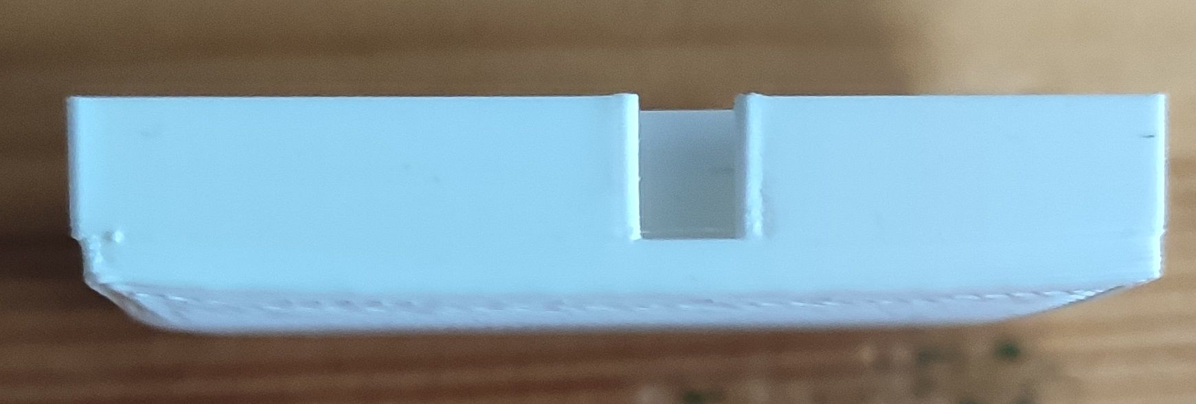

Lors du montage, j'ai constaté qu'il y avait du jeu sur le plateau. J'ai serré les excentriques et le jeu horizontal a disparu mais j'avais toujours une sorte de butée très légère.
Suite à ca je réalise deux impressions qui ont échouées (cf. les photos).
Révélation
Pièce n° 1 :
$1898800353_Piece1.thumb.jpg.b96999142cff4df752fbdb82b75e4705.jpg2078945246_Piece1Cot1.thumb.jpg.c8b21502bc7400682165d14afbabe1ac.jpg278869402_Piece1Cot2.thumb.jpg.79f875321395cc6a33457592c75cc3aa.jpg

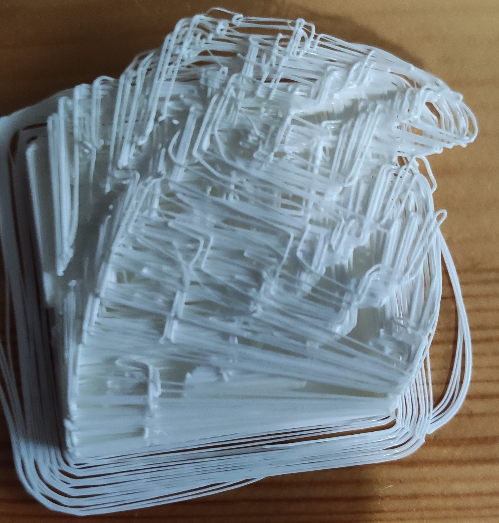

Pièce n°2:
Après plusieurs recherches pour corriger mes erreurs, j'ai compris que chaque détail avait son importance.
En mettant de coté la deuxième pièce car j'ai joué sur d'autres paramètres, je suis revenu au premier défaut que j'avais constaté.

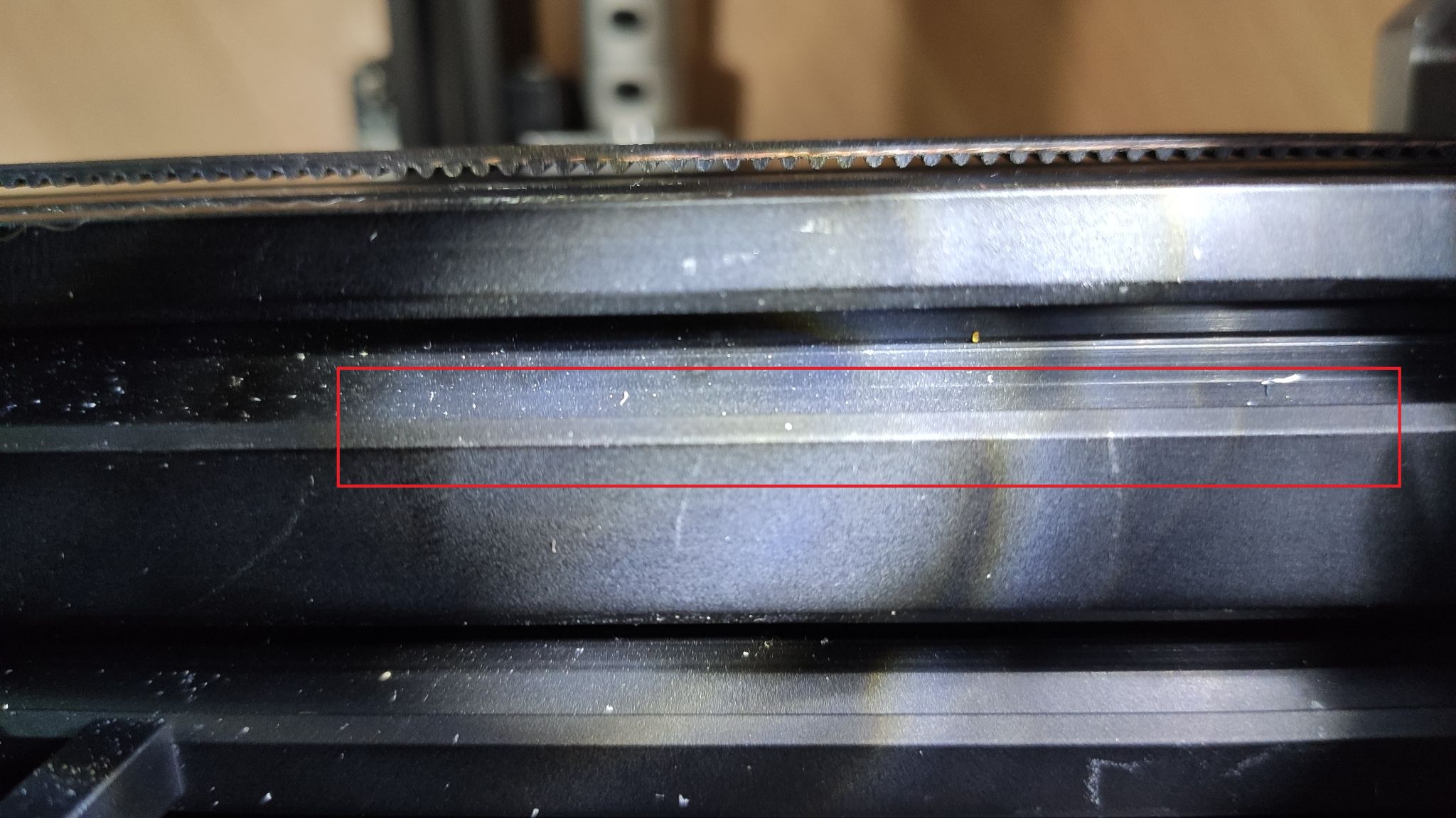

Je démonte le plateau chauffant en enlevant les 4 vis extérieures.
Je passe mon doigt dans les rails du profilé et je découvre que la ou je constate une butée, il s'avère qu'il y a comme un pli sur le profilé. Ce qui a comme incident de faire une différence de niveau sur ce pli de quelques millimètres.
Il y a la même chose de l'autre coté mais en moins prononcé et à un autre endroit. Evidement en photo on ne voit pas grand chose. J'espère avoir été clair dans mon explication.
Révélation
1895445343_Profilvuedepres.thumb.jpg.171dff3115859e3c9107a9aa1466d656.jpg593081542_Profilvuedeloin.thumb.jpg.9704299b17202c7808a47eb7ce461a7e.jpg
Je me demande si cette buté à de l'importance pour les impressions ?
Si oui, pouvez-vous me proposer une pièce de remplacement ?
