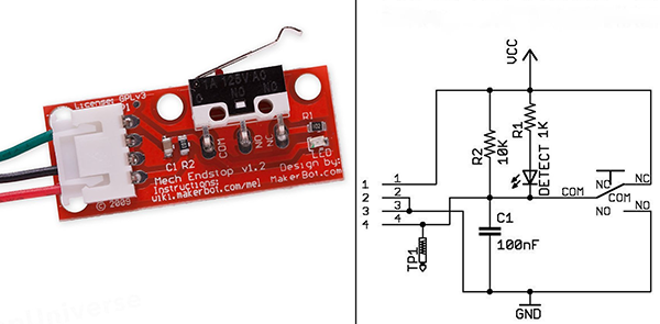

Voila je rencontre un problème sur ce type de switch 🤯
Après plusieurs essai et vérification de l'état pronterface  avec la commande M119 l'état de mes switch sont les suivant:
X_min: TRIGGERED
Y_min: TRIGGERED
z_probe:TRIGGERED ( BLTOUCH installé )
filament: TRIGGERED ( si je positionne mon filament il passe en OPEN )
j'ai effectué le test suivant : déconnexion du câble Rouge sur le switch et mise en place du fil Noirs a la place du Rouge vérification avec pronterface commande M119 l'état de mes switch sont les suivant:
X_min: Open
Y_min: Open
Mon Problème:
Lors de l'appuie sur le switch et en faisant bouger mon axe ce dernier ne ce stop pas dans les deux sans.
