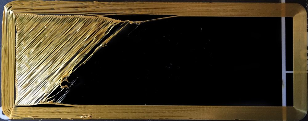

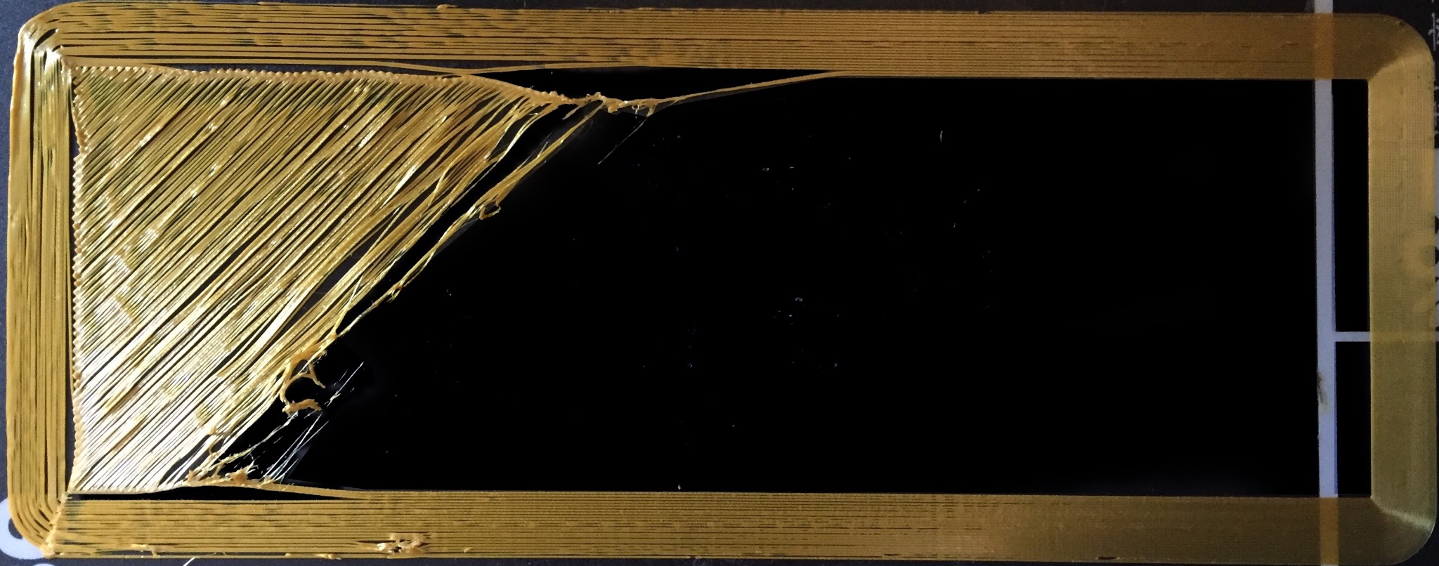

luna_tiger Posté(e) Novembre 22, 2020 Posté(e) Novembre 22, 2020 Bonjour, je me suis nouvellement inscrite sur ce forum suite à l'achat d'une imprimante 3D alfawise. J'ai déjà imprimé plusieurs petites pièces, les impressions dans l'ensemble se sont bien déroulées et les rendus sont corrects. Ce matin, j'ai lancé une impression beaucoup plus grosse (PLA, Silk gold), j'ai paramétré la température de la buse à 210°C et le plateau à 65°C via cura. J'ai aussi re-réglé la hauteur de plateau. La pièce dans laquelle se trouve l'imprimante est tempérée mais plutôt fraiche (je pense qu'il fait 17-18°C), et la fenêtre se trouve sur la gauche de l'imprimante, je précise tout ça car je me demande dans quelle mesure ces paramètres influencent ou plans l'impression, en effet, j'ai une partie de l'impression qui n'a pas adhéré côté fenêtre (mais peut-être que ça n'a pas de lien). D'après vous est-ce environnemental ou bien je peux corriger cela via les paramètres de Cura ? Merci beaucoup pour votre aide et vos lumières.
pascal_lb Posté(e) Novembre 22, 2020 Posté(e) Novembre 22, 2020 il y a 5 minutes, luna_tiger a dit : D'après vous est-ce environnemental ou bien je peux corriger cela via les paramètres de Cura ? Manifestement tu as un problème de réglage de ton lit car sur la droite de ta photo le filament est bien collé et est correctement imprimé par contre sur la gauche le filament n'est pas assez écrasé, de ce coté ta buse est trop loin de ton lit refait le réglage à la feuille et ça devrait corriger ton problème 1
luna_tiger Posté(e) Novembre 22, 2020 Auteur Posté(e) Novembre 22, 2020 D'accord ! Merci je vais refaire le réglage plateau de ce côté.
luna_tiger Posté(e) Novembre 23, 2020 Auteur Posté(e) Novembre 23, 2020 Bonjour, après avoir remonter les écrous, l'impression s'est nettement améliorée car elle adhère mieux, merci pour cette aide précieuse !
