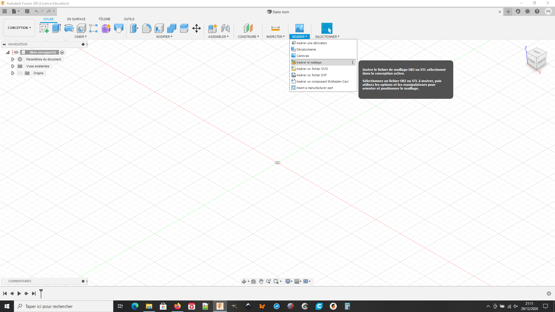

bonjour à tous, voila je débute et je récupère des projets dans thingiverse par exemple.
est-il possible de modifier avec fusion 360 des projets existants téléchargés sur thingiverse? merci à vous et bonnes fêtes!!!!🥳

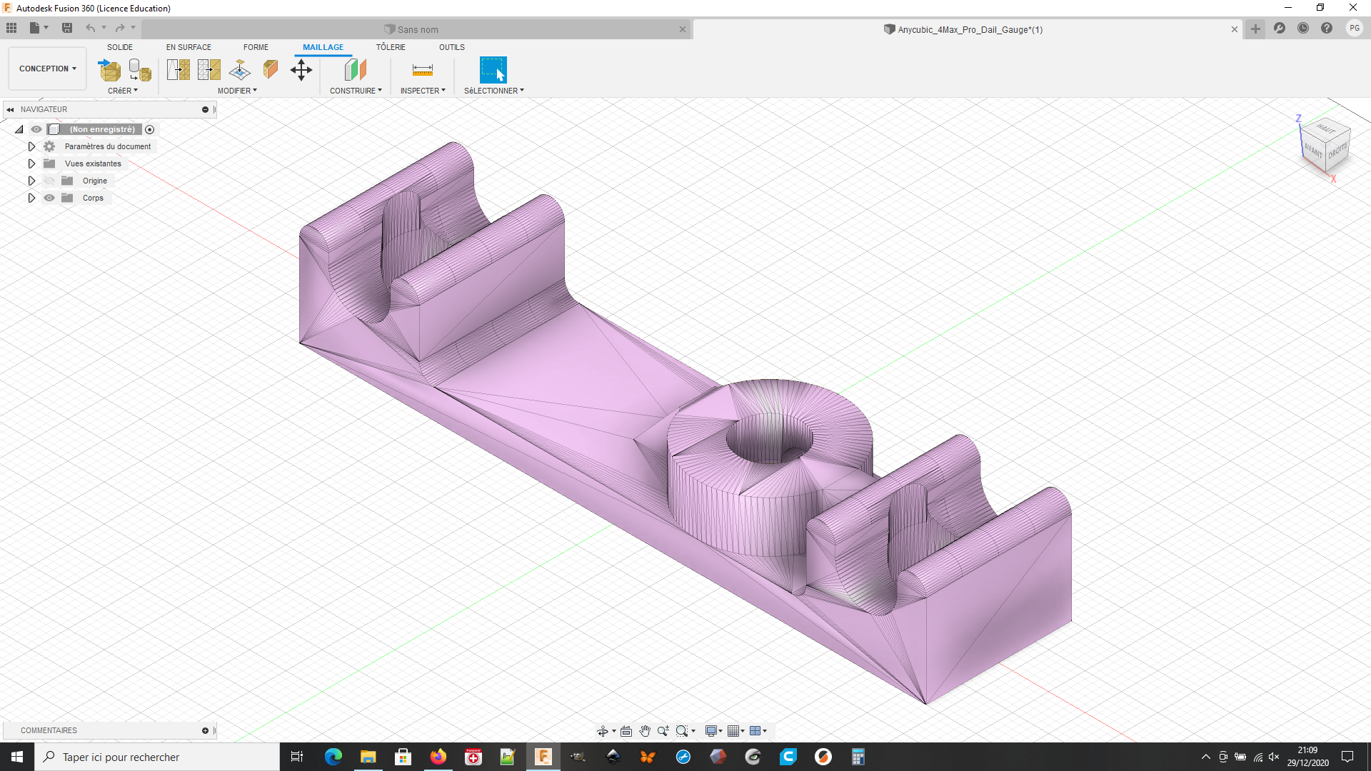

Pour accéder au menu "maillage", tu dois faire "ouvrir fichier" et tu auras ça:
Par contre, si tu fais " insérer un maillage"...ben, c'est pas pareil... jamais compris l'avantage de l'un ou l'autre

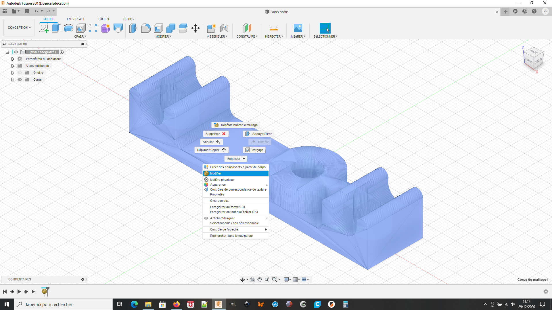

faire OK, puis clic droit sur la pièce

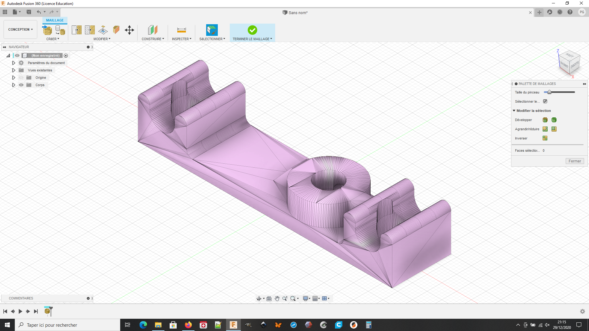

et tu pourras accéder au menu "maillage"...mais je pense qu'il y a d'autres outils mieux adaptés à la manipulation des maillages...

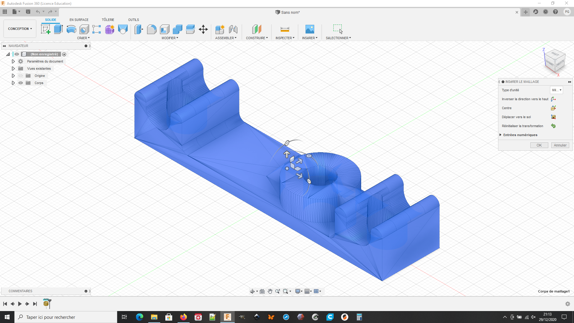

Pour modifier un fichier STL avec Fusion 360 il faut convertir le maillage en brep.
- Menu 'fichier' => Ouvrir => ouvrir le fichier STL dans F360 => clic droit sur l'objet => Maillage vers BRep.
OU
- (depuis une nouvelle conception) Menu 'INSéRER' => 'insérer le maillage' => désactiver l'historique de conception ( clic droit sur le nom du nom du projet dans la fenêtre du navigateur à gauche ) => clic droit sur l'objet => Maillage vers BRep.
