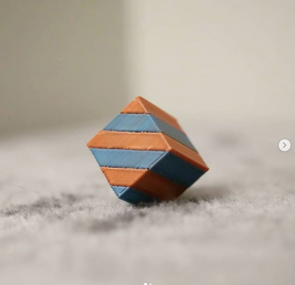

Tu as 2 façons d'imprimer en double extrusion,
Soit une sorte de badge, changement de couleur par niveau sur ton Z, donc en gros pas de conception particulière, tu indiques seulement à ton imprimante d'utiliser l'autre extruder à partir de X mm de hauteur

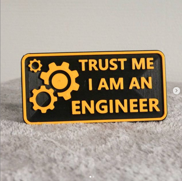

Soit tu as des pièces réellement bi-color. Et là tu dois créer ton objet en 2 parties qui s'emboitent parfaitement avec le même origine.
(#autopromotionagain)
Il faut simplement savoir une chose, à chaque fois que tu utilises la double extrusion, il est obligatoire d'imprimer une tour de purge d'environ 25mm de large afin de vider la buse du plastique de l'ancienne couleur avant d'imprimer avec la nouvelle.
Cette tour est 100% pleine, donc grosse perte de plastique et de temps. C'est bon à prendre en compte. Pour ce cube, j'ai utilisé 2x plus de plastique pour la purge que pour la pièce finale
