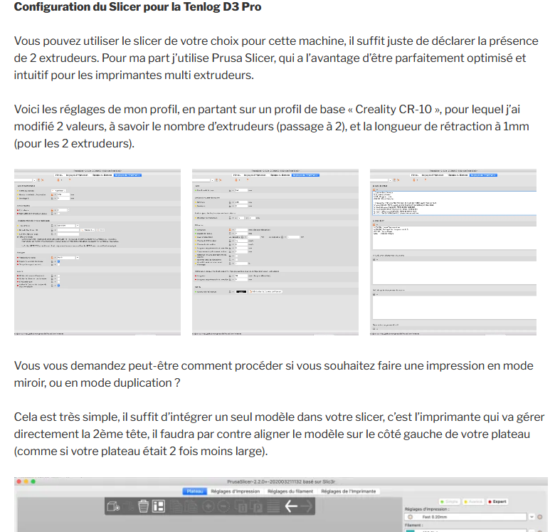

DGEG09 Posté(e) Janvier 10, 2021 Posté(e) Janvier 10, 2021 salut, bienvenue sur le forum, je connaissais pas Tenlog...ça l'air pas mal concernant le slicer, j'ai vu ça (https://www.serial-testeur.com/tenlog-tl-d3-pro-test-de-limprimante-3d-idex/) bon courage et hésite pas à nous faire partager (le bon comme le pas bon ) A+
