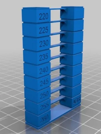

DGEG09 Posté(e) Février 5, 2021 Posté(e) Février 5, 2021 pour chaque nouvelle bobine, j'imprime une tour température, ça permet de mieux cibler la plage de température adaptée au nouveau filament...après chacun fait comme il veut mais ça peut éviter des mauvaises surprises ci dessous, un exemple de tour pour l'ABS
fabray Posté(e) Février 5, 2021 Auteur Posté(e) Février 5, 2021 Oui, j'ai vu que cela pouvait être une piste.... Il faut que je comprenne comment en faire une... J'ai oublié de préciser que les soucis ont commencé à arriver avec la fin de la bobine précédente ( cheveu d'ange) mais depuis cela s'est aggravé avec des impressions incomplètes ( il manque de la matière) A+
