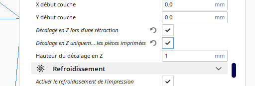

salut,
j'ai le même cas... si tu utilises CURA (mais ça doit être pareil pour es autres slicer), tu peux activer l'option "décalage en z lors d'une rétraction", ça rajoute un mouvement en Z...à essayer. Perso, j'utilise pas cette option... peut être je devrais...me faut réessayer
