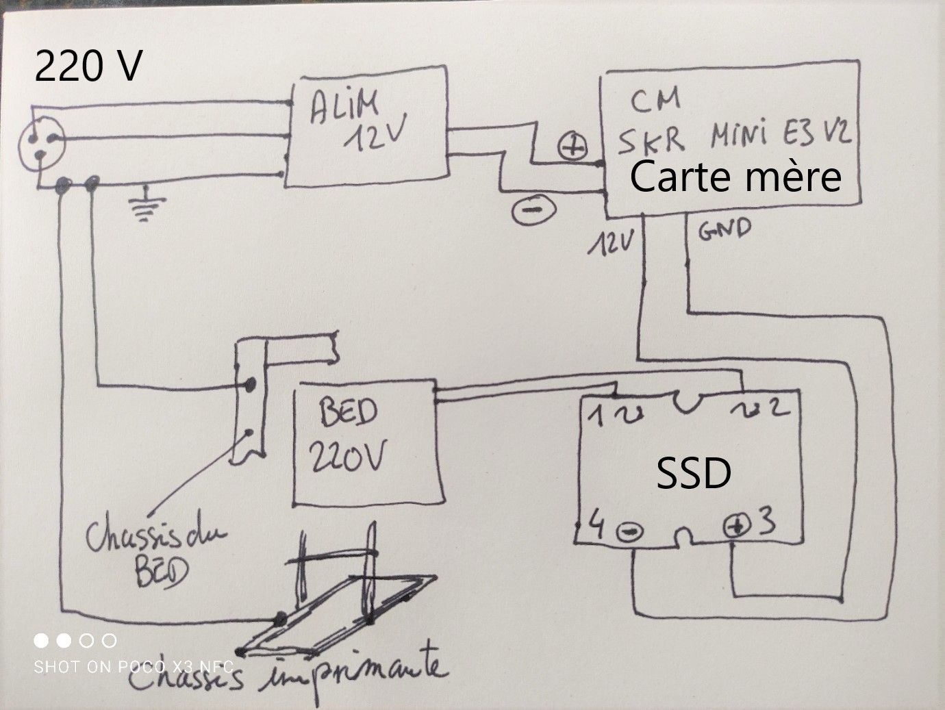

Bonjour à tous, Je finalise la construction de mon imprimante maison, une sorte de CR10. Je l'ai équipée d'un bed silicone en 220V et d'un SSR, en suivant le tuto de Yo'. Dans ce tuto, Yo' explique qu'il est important "de relier toutes les parties métalliques de l'imprimante à la terre afin que si l'un des fils, ou le pad lui même vient à se déchirer et toucher une partie métallique de l'imprimante, le  disjoncteur fera son boulot." Je ne sais pas faire cela. Avez-vous des c
