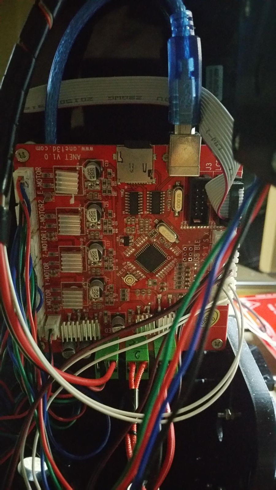

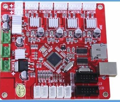

Morpheus Posté(e) Juin 17, 2016 Posté(e) Juin 17, 2016 Fait une photo de ta carte et gros plan des connecteurs thermistance, pas besoin de changer le plateau la thermistance suffit. Pour marlin, quand c'est televerser d'usine, tu n'as pas d'accès, sauf si tu le demande à ton fournisseur et pas sûr qu'il te l'envoi. 1
Scal Posté(e) Juin 17, 2016 Auteur Posté(e) Juin 17, 2016 Ah donc je ne pourrai jamais modifier quoique ce soit sur Marlin ? J'ai pris une photo et récupéré l'image de la carte que je possède. Un grand merci pour ton aide.
Morpheus Posté(e) Juin 17, 2016 Posté(e) Juin 17, 2016 (modifié) Tu inverse des 2 thermistances de ta cartes et tu regardes si tu as une température qui s'affiche pour ta hotend (buse) en l'état actuel la température ambiante doit s'afficher. Si une erreur apparaît pour ta hotend, thermistance bed HS Modifié (le) Juin 17, 2016 par philippem 1

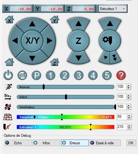

Scal Posté(e) Juin 17, 2016 Auteur Posté(e) Juin 17, 2016 Merci tu as raison, mais regarde ce qu'il me met sur Repetier Et je peux en acheter où ? Je suis sur la région Parisienne. Je prend un modèle précis ?
Morpheus Posté(e) Juin 17, 2016 Posté(e) Juin 17, 2016 Donc je confirme ta thermistance est HS, En région parisienne tu dois avoir pas mal de distributeur, tape sur Google thermistance 100k. 1
