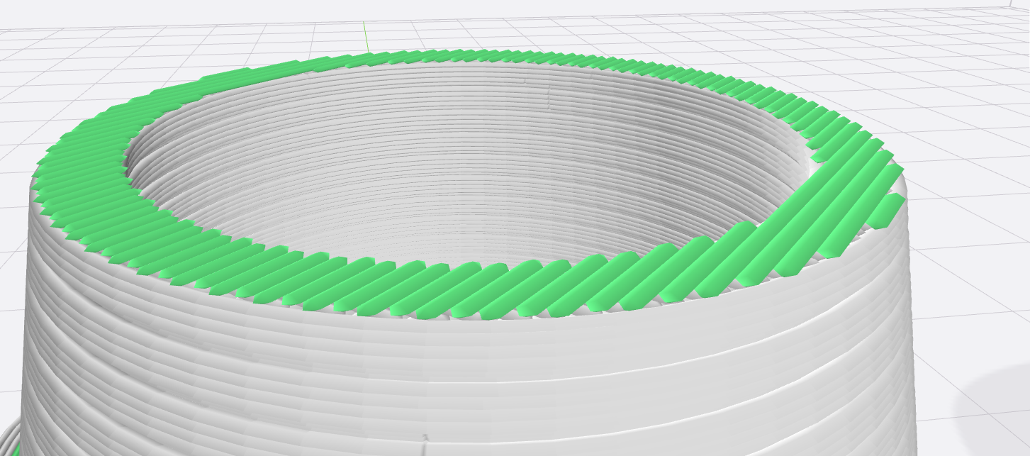

D'ailleurs j ai un souci avec idea, au changement d'extrudeur il me mets les premières couches comme sur la photo
comme ci il ne fusionnait pas.
Edit : apparemment ça vient des paramètre du profil de vap 😉
