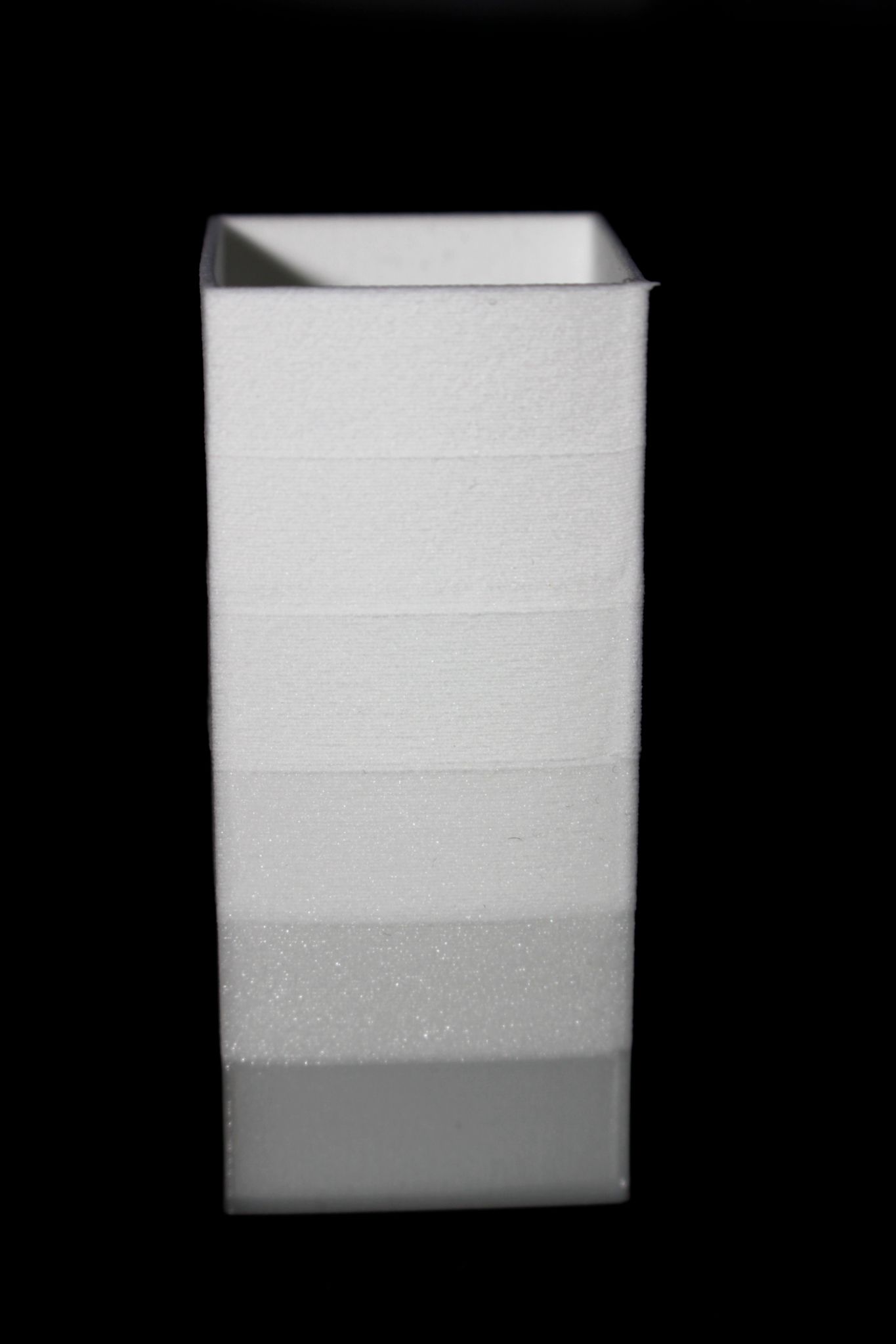

Bonjour à tous, Je cherchais un filament pour imprimer des pièces flexibles et légères sans passer trop de temps sur la modélisation.  J'ai fait une première impression test avec ce TPU de technologie martienne. Je suis vraiment bluffé par les applications possibles, en effet la structure de ce TPU change en fonction de la température d'impression. C'est fou : sur l'impression en photo, on passe d'un vrai TPU shore 92A a un 'truc' ultra léger proche du néoprène, en haut.
