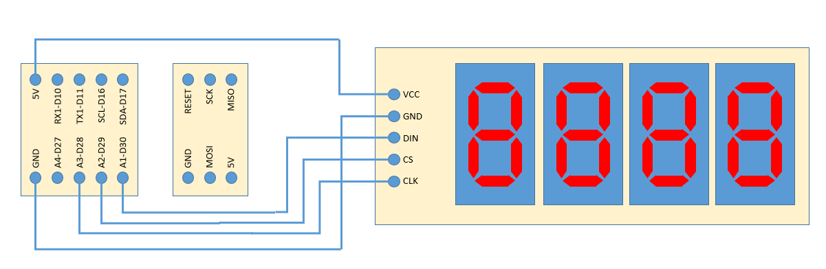

Après avoir été frustré par les problèmes de blobs liés à la version 1.1.0 RC3 qui permet de piloter l'écran OLED de @Dumnac, et en attendant d'avoir une résolution de ceux-ci, je ne pouvais pas résister à la mise en place d'un afficheur à ma sauce.
Il se trouve que j'ai un faible pour les afficheurs LED et j'avais justement un afficheur 8 chiffres piloté par un MAX7219 sous la main, acheté il y a quelques temps chez nos amis chinois pour un projet Arduino (par ex. cett
