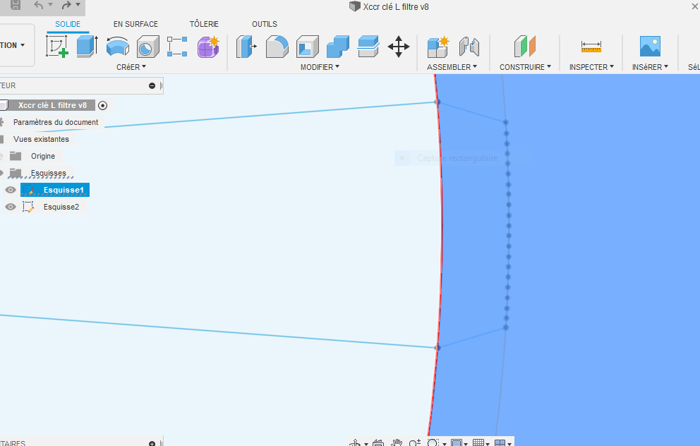

bp006 Posté(e) Avril 30, 2021 Posté(e) Avril 30, 2021 Bonjour, impossible de désélectionner le trapèze, afin de pouvoir extruder. Il y a a priori une erreur dans l'esquisse que je n'arrive pas a identifier. Merci pour vos aides et conseils
DGEG09 Posté(e) Avril 30, 2021 Posté(e) Avril 30, 2021 salut, il y a peut être plusieurs raisons: - ton trapèze n'est peut être pas fermé, du coup Fusion ne trouve pas de profil à extruder. Pour cela, tu peux utiliser les contraintes telles que "coïncident" pour aligner les points de ton trapèze avec la courbe rouge. - ton trapèze n'est peut être pas sur le même plan où tu travailles, mais j'y crois pas trop. - aurais tu une ligne de construction (en pointillé) sous ta courbe rouge? s'il faut ton trapèze joint une courbe de construction et donc ne ferme pas le profil... 1
bp006 Posté(e) Mai 1, 2021 Auteur Posté(e) Mai 1, 2021 @DGEG09 merci a toi. Oui, pas de fermeture du trapèze. Je n'ai pas trouvé l'erreur (avec mes connaissances) et ai refait une exquise qui "fonctionne (avant la lecture de ta réponse). Je n'utilisais malheureusement pas les contraintes jusqu'à présent ... mais vais d'y remédier dans la journée
