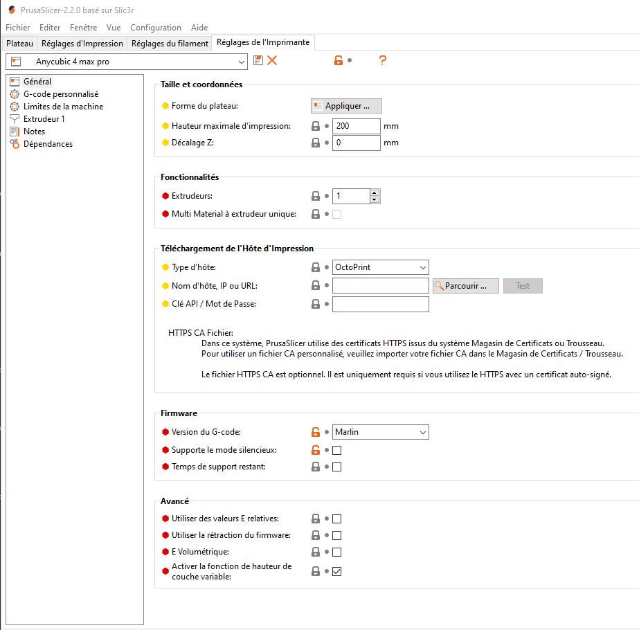

Ceci sont mes paramètres et G-code début et fin pour une 4 Max pro V1 (ça doit être les même pour la V2) On commence par l'onglet "Réglages de l'imprimante" Général G-code personnalisé G-code début G21 ;metric values G90 ;absolute positioning M82 ;set extruder to absolute mode M190 S[first_layer_bed_temperature] M109 S[first_layer_temperature] G28 X0 Y0 ;move X/Y to min endstops G28 Z0 ;move Z to min endstops G1 Z15.0 F60 ;move the platform down
