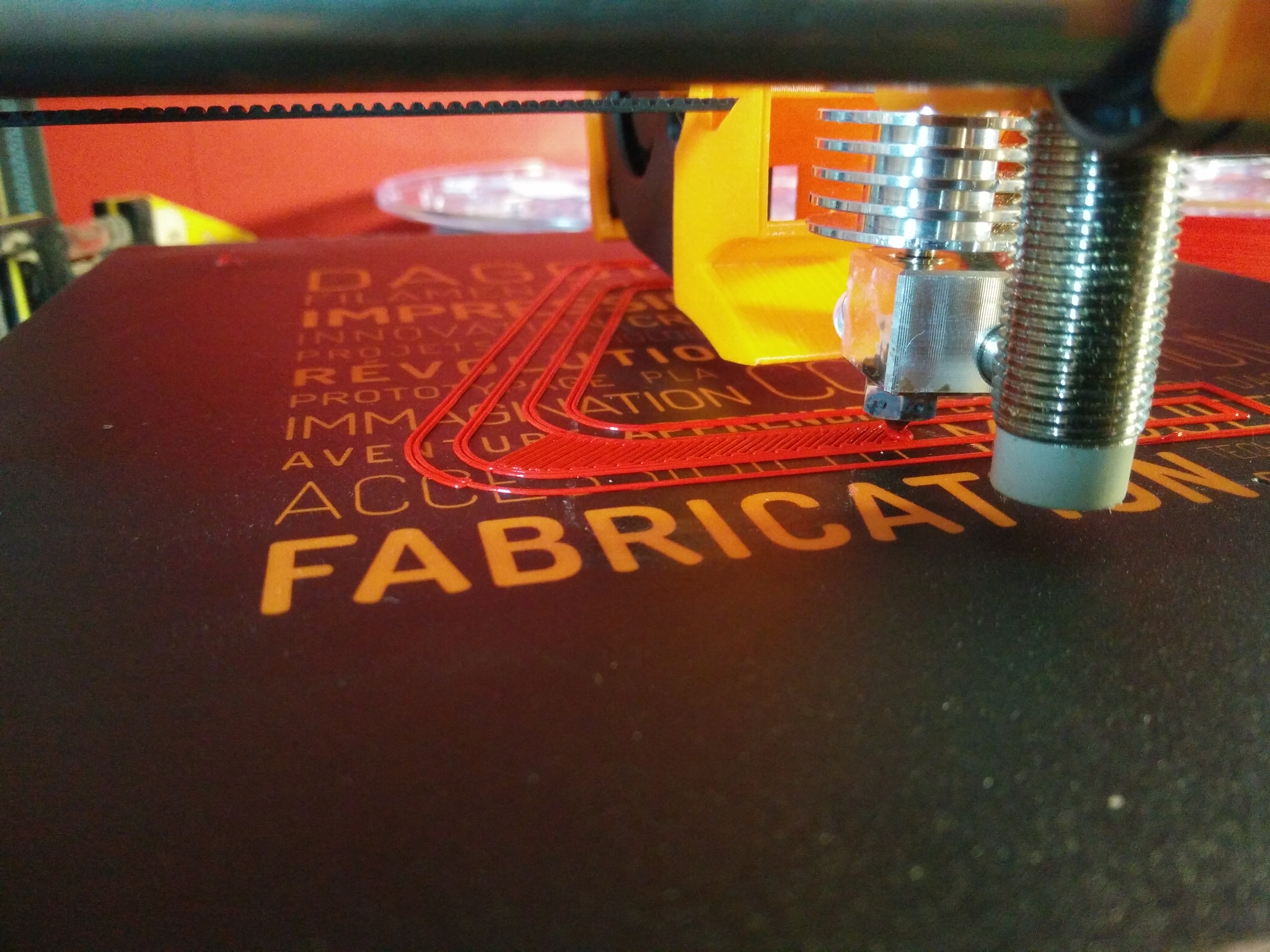

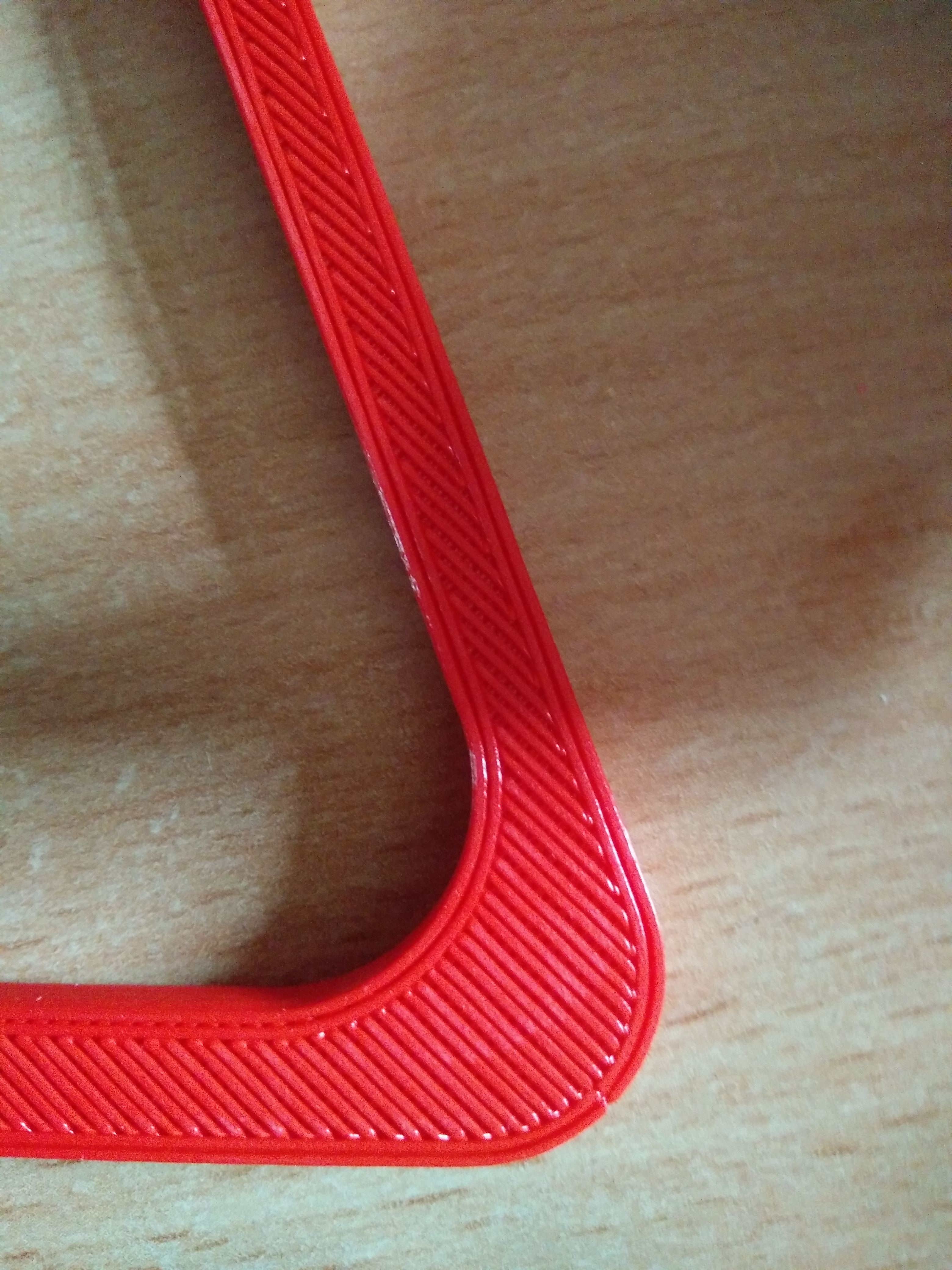

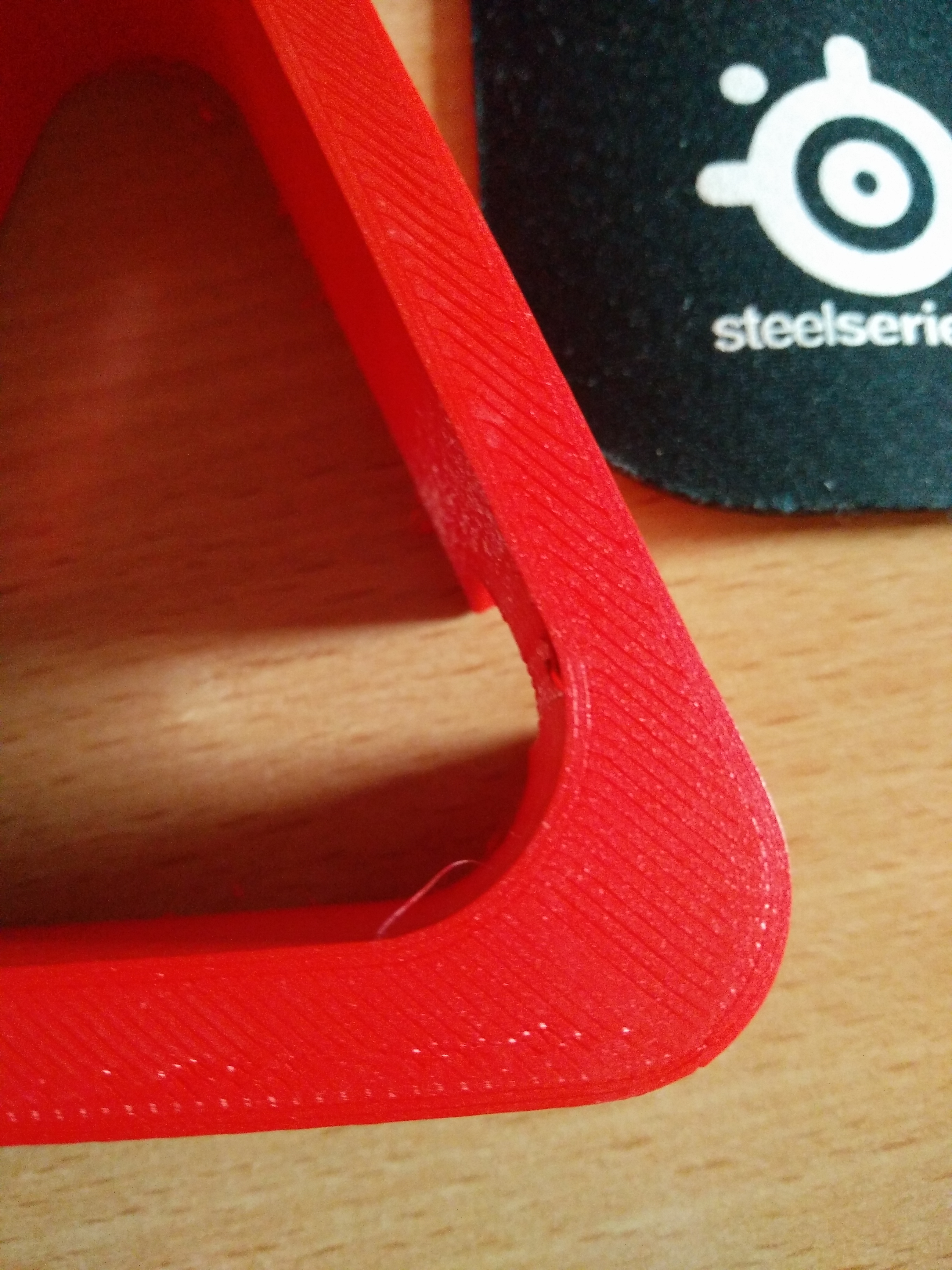

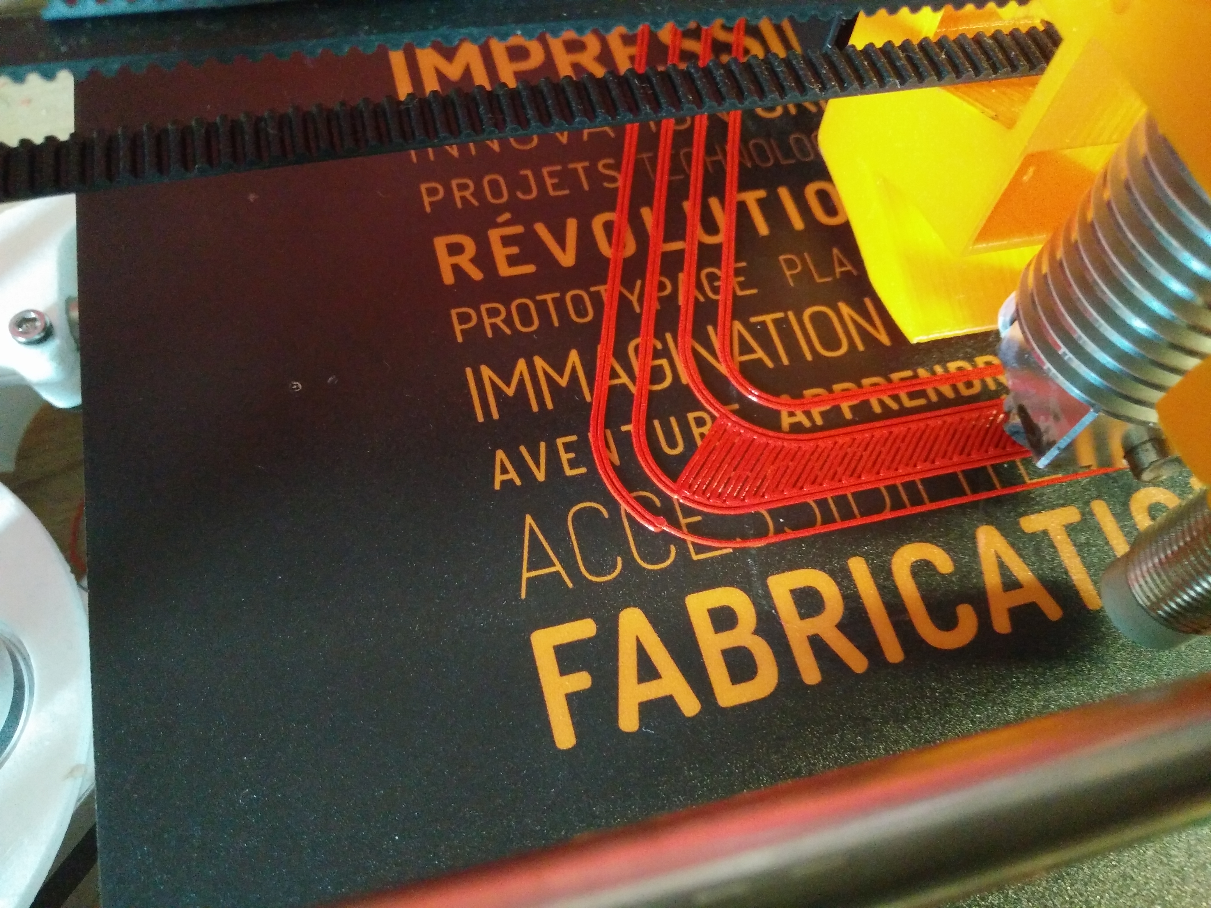

ettio54 Posté(e) Juillet 5, 2016 Posté(e) Juillet 5, 2016 Bonjour, j'ai décidé de passer à cura 15 à la place de cura by dagoma pour une meilleure gestion des supports et j'ai remarqué que le remplissage de la première couche était étrange et différent de celui que j'avais avant avec cura by dagoma (cf photos comparaison) Je ne sais pas si c'est normal ou si j'ai juste de mauvais réglages. Avez vous des idées ? merci d'avance pour vos réponses.
ettio54 Posté(e) Juillet 5, 2016 Auteur Posté(e) Juillet 5, 2016 (modifié) Au fait, la pièce faite avec cura 15 est celle de la première photo Modifié (le) Juillet 5, 2016 par ettio54
Homer Posté(e) Juillet 5, 2016 Posté(e) Juillet 5, 2016 (modifié) Salut, Juste au premier coup d'œil comme ca , j'ai l'impression que c'est ta première couche qui n'est pas autant ecrasé sur cura 15 que sur Cura-bD as tu bien le même offset pour la hauteur de la tete ? ou sinon on dirait presque du raft sur la premiere photo a voir si c'est activer ou pas. (Edit : finalement non je ne pense pas) Modifié (le) Juillet 5, 2016 par Homer
ettio54 Posté(e) Juillet 5, 2016 Auteur Posté(e) Juillet 5, 2016 Je vais baisser l'offset mais il est à 0 sur cura 15 et en mode buildtak sur cura by D.
ettio54 Posté(e) Juillet 5, 2016 Auteur Posté(e) Juillet 5, 2016 Je suis passé de 0 à -0.2 et toujours le même problème et je pense ne pas pouvoir descendre plus.
izarias Posté(e) Juillet 5, 2016 Posté(e) Juillet 5, 2016 je pense que tu peux descendre encore de 0.05, voire 0.1, il faut que ton filament soit écrasé.
lefresh Posté(e) Juillet 5, 2016 Posté(e) Juillet 5, 2016 Regarde dans le Gcode généré par Cura by Dagoma: au début, tu va trouver les lignes suivantes: G91 ;relative positioning G1 Z-1.15 La ligne G1 indiquer l'offset (ici -1.15). Remet le même dans cura et tu devrais avoir le même résultat. comme le disent intelligemment mes VDD, ça ressemble fichtrement à une première couche trop haute.
ettio54 Posté(e) Juillet 5, 2016 Auteur Posté(e) Juillet 5, 2016 En effet, celui de cura by D me mettait z-0.4 alors que j'avais mis z-0.2 je vais tester mais je pense que ça va le faire. En tout cas merci beaucoup !
