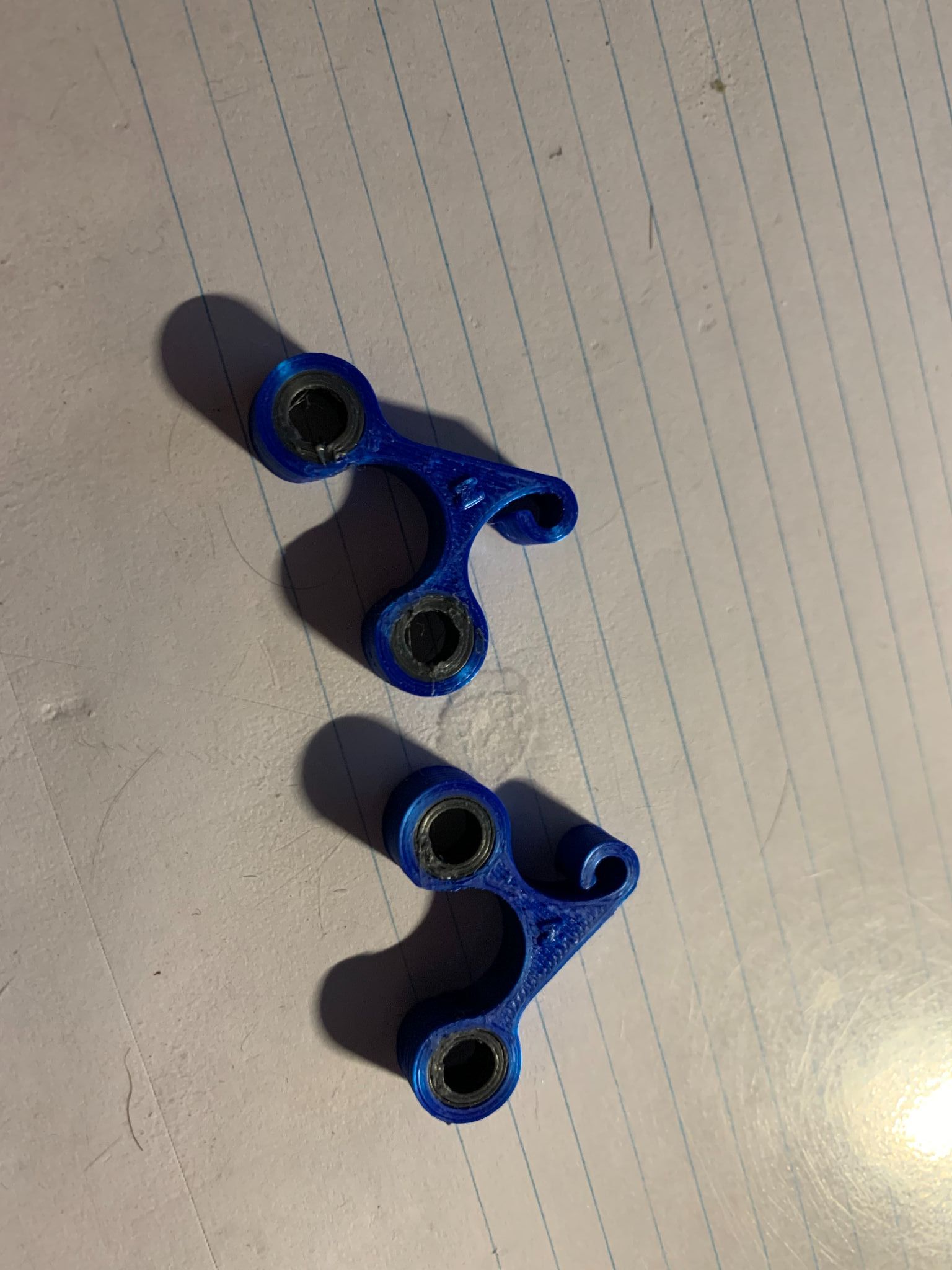

Je partage un petit remix, d'une version prise sur le forum, car pour moi les trous d'origine sont trop gros.
Du coup j'ai repris le cône à la bonne pente et réduit un peu les diamètres. J'ai rajouté un "H" pour symboliser la partie du dessus. A trancher en mode miroir pour avoir son symétrique.
Et puis, l'idée était d'imprimer les cônes en contact avec le VGA en flexible pour que cela adhère bien (la version originale remonte lors de rétraction).
Donc vu que c'est une idex impres
