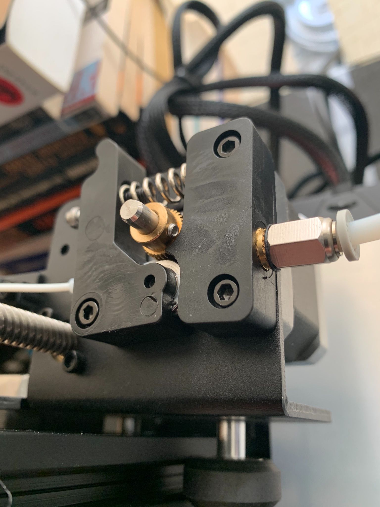

JJG Posté(e) Mai 30, 2021 Posté(e) Mai 30, 2021 Bonjour tout le monde Je viens de recevoir et de monter ma A20 mais je n'arrive pas à imprimer… Je lance le fichier test qui est sur la carte SD fournie. Il préchauffe et après le plateau et la tête bouge mais rien ne sort… Le filament est correctement inséré mais il n'avance pas d'un iota… Désolé mais je suis totalement novice et perdu...
Bollemi Posté(e) Mai 30, 2021 Posté(e) Mai 30, 2021 Bonjour, vérifie via l'écran le nombre de steps par MM pour e0, entends tu un bruit de la roue crantée qui pousse le filament ?
Bollemi Posté(e) Mai 30, 2021 Posté(e) Mai 30, 2021 Ce bruit si tu l'entends est la roue crantée qui rippe sur le filament.
JJG Posté(e) Mai 30, 2021 Auteur Posté(e) Mai 30, 2021 Le 30/05/2021 at 09:58, Bollemi a dit : Bonjour, vérifie via l'écran le nombre de steps par MM pour e0, entends tu un bruit de la roue crantée qui pousse le filament ? Dérouler J’ai X 80.30 Y 80.30 Z 400.00 E 93.00 et je n’entends pas le bruit
Teckel Posté(e) Mai 30, 2021 Posté(e) Mai 30, 2021 As tu essayé de pousser le filament manuellement ?
Teckel Posté(e) Mai 30, 2021 Posté(e) Mai 30, 2021 X et y seront à corriger je pense mais un problème à la fois. E0 me semble correct

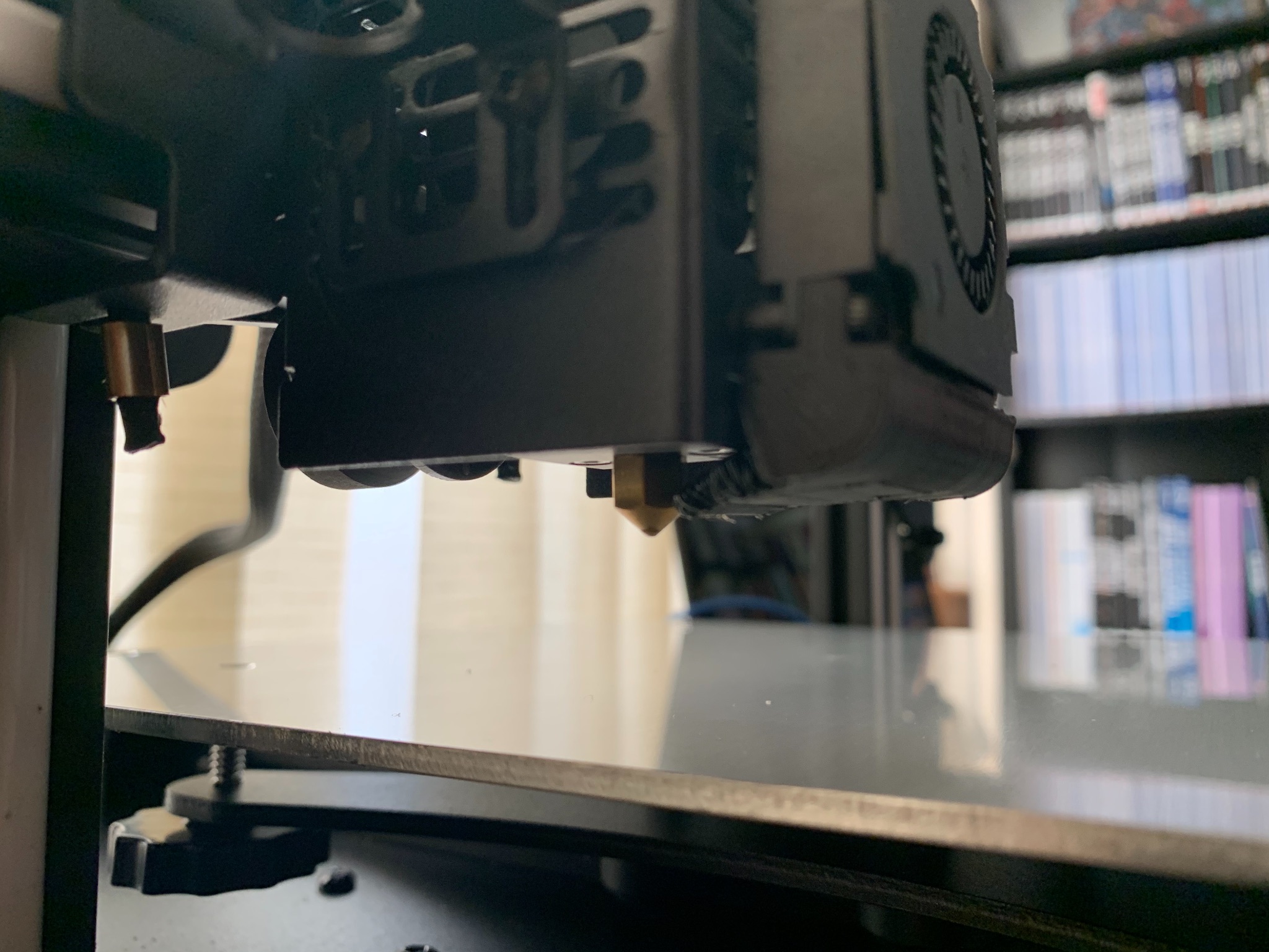

Teckel Posté(e) Mai 30, 2021 Posté(e) Mai 30, 2021 Si rien ne sort, c'est que le bloc de chauffe n'est pas assez chaud, et l'extrudeur ne se mettra pas en route tant qu'il n'y aura pas au moins 170°. Au toucher, est il chaud ?
Teckel Posté(e) Mai 30, 2021 Posté(e) Mai 30, 2021 Si tu n'oses pas toucher, mets un bout de filament contre le bloc de chauffe, la ou sont insérées, la résistance et le thermocoupe

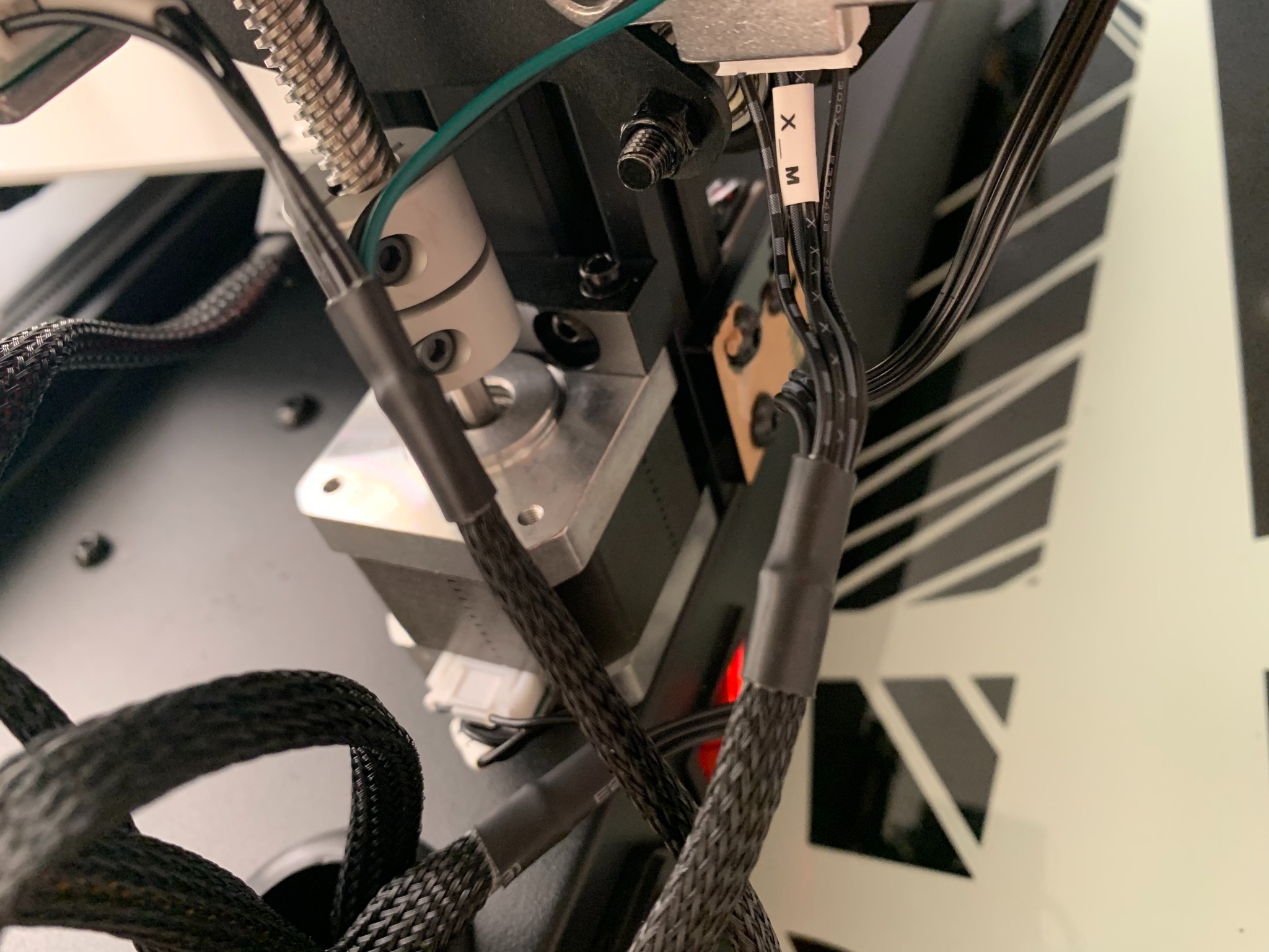

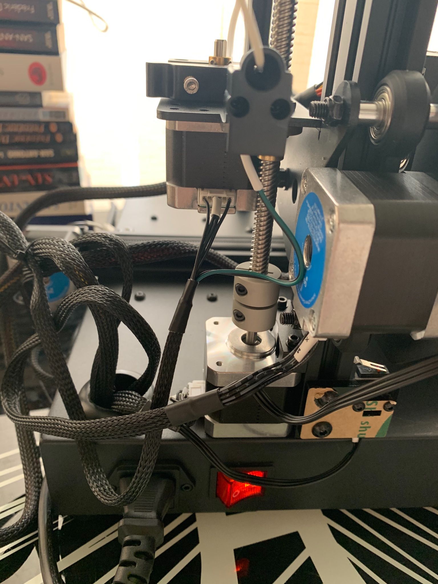

Teckel Posté(e) Mai 30, 2021 Posté(e) Mai 30, 2021 Peux tu m'envoyer une photo de la carte en général, et une plus centrée sur les connections ?
Teckel Posté(e) Mai 30, 2021 Posté(e) Mai 30, 2021 OK, tu sentiras tout de suite si elle chauffe, pas besoin de se bruler
Teckel Posté(e) Mai 30, 2021 Posté(e) Mai 30, 2021 Bon si la tête est bien chaude, verifies les connections, et verifies que les fils sot bien en contact avec ceux ci, juste poser le doigt dessus, et bouger un peu, cela peut arriver
JJG Posté(e) Mai 30, 2021 Auteur Posté(e) Mai 30, 2021 Le truc c’est que le filament ne bouge pas d’un iota. Pourtant la roue tourne
JJG Posté(e) Mai 30, 2021 Auteur Posté(e) Mai 30, 2021 Le 30/05/2021 at 16:28, bollemi@msn.com a dit : As tu une photo de la carte électronique ? Dérouler Heu... elle est où ?
