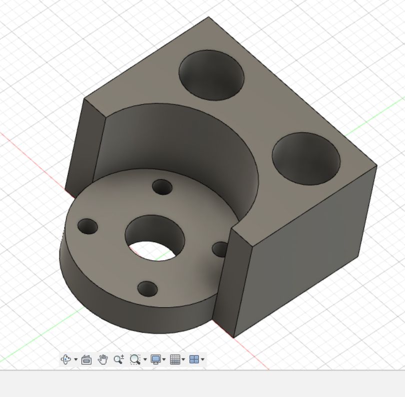

Bonjour a tous,
Je me suis fait l'ensemble diy sur cette page : https://www.thingiverse.com/thing:3004773 vraiment sympa pour expérimenter les commandes numériques, j'ai pu bien m'amuser avec un Stabilo je me suis bien servie des tutos présent sur le forum. Je voudrais passer a l'étape supérieur d'ou l'achat d'un petit moteur afin de test sur du bois tendre des petite découpe.
https://fr.aliexpress.com/item/33048127101.html?spm=a2g0s.9042311.0.0.37186c37eyMv61
Généralement j'arrive toujours a me débrouiller mais j'aimerais crée un porte outil pour mon moteur qui épouserais la forme du chariot en PJ et je ne sais pas comment procéder, j'ai effectivement des doute quant a la résistance du pla du au vibration du moteur et ca chaleur mais l'exercice dans 360 m'intéresse particulièrement.
Y a t-il une bonne âme pour m'aider ?
Bien à vous.
z_axis_carriage.stl

Bonjour @paltoon,
Très intéressant ton projet, ça me donne envi de m'y mettre aussi, mais face à certaines priorités ça attendra...
Personnellement, au lieu de créer un porte outil, je modifierais le chariot pour que le moteur se fixe directement au chariot a l'aide de boulons à visser dans les trous prévus.
Très approximativement, qqe chose comme ça, en laissant assez d’espace autour du moteur pour son bon refroidissement 😉
Modifié (le) par chacha007
effectivement, le changement de chariot va être plus embêtant Mais je vais essayer de le réaliser et je mettrais le fichier ici 🙂
merci pour ta vision
