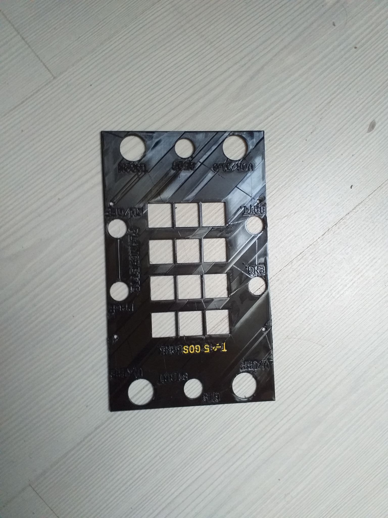

Je suis nouveau dans le domaine de l'impression 3D. Je fais de la simulation et je construit une command Box que j'ai conçu et dessiné moi-même.
J'ain une Ender 3 Pro qui me déçoit beaucoup. Malgré les améliorations que j'ai fait dur cette dernière.

Ce qui me déçois, c'est tous les soucis auxquels j'ai du faire face. J'ai changé :
- l'extrudeur (en aluminium maintenant),
- acheté un BLtouch,
- changé les ressorts du plateau chauffant,
- mis du PTFE capricorne,
- changer la tête chauffante et la buse.
En final la qualité est même pire qu'avant.
J'ai remis en cause mon freeware de Dessin (FreeCad) pensant que les stl exportés étaient pas bons, importé des slt depuis le net etc..
Ce n'est pas tant la granularité de la surface qui me gêne, mais c'est surtout son manque d'homogénéité.
J'ai essayé toutes les astuces trouvées sur les site et rien n'y fait, j'ai essayé les profils standards de Cura ou du Slicer Creality, modifié les paramètres dans Cura etc...
Y compris tous les réglages matériels préconisés tout est au top, mais voilà ! En pj une photo pour illustrer ce que je dis être une déception.
Bref je peux comprendre qu'une imprimante grand public ne donne pas une qualité équivalente à une industrielle, mais quand même..
J'ai une carte 32bits, v4.2.2, un FW "Ender-3 Pro - Marlin2.0.1 - V1.3.1 - BLTouch.bin", marlin en v1.3.1 et je n'utilise que du PLA Creality acheté sur Amazon par lot de 2.
Bien sur je suis nouveau dans ce domaine et j'ai à coup sur beaucoup à apprendre et même surement fait des erreurs mais une imprimante vendue qui ne donne pas un minimum de qualité avec le PLA du fabricant, le slicer du fabricant et le profil du fabricant cela me surprend quand même.
Désolé du post un peu long, mais cela donne une idée de ma configuration et mes soucis d'impression.
