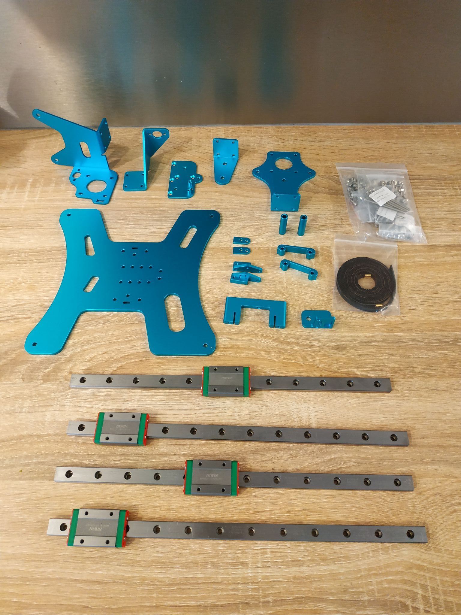

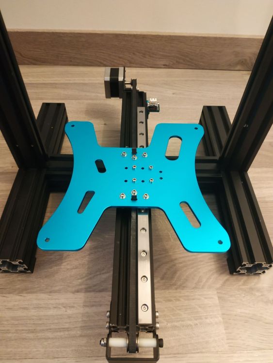

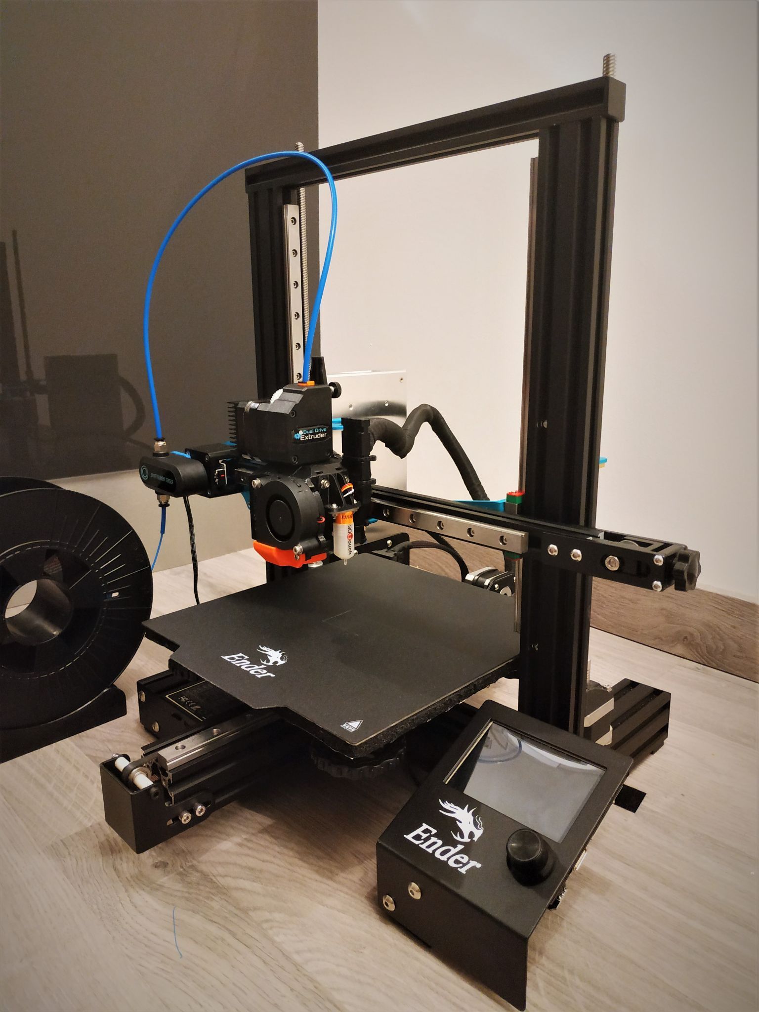

Le kit BLV (Option 2) que j'ai reçu depuis Blurolls Store :
Qualité des pièces reçues :
  • Aluminium parts : Esthétiquement c’est très beau ( merci à l'anodisation ), les pièces sont en bon état, elles n'ont pas reçu de chocs et ne portent pas de rayures.
    Au niveau des dimensions, c'est très correct, tout s'assemble parfaitement et cela ne m'a pas posé de soucis.
    Deux taraudages n'étaient pas assez profond sur la pièce du chariot X qui sert à tenir la courroie.
    Par contre, les pièces qui ont subi un pliage à 90° font très "cheap" du à la faible épaisseur de l'aluminium, ce n'est pas la meilleure solution sachant que ce pliage doit supporter la charge de l'axe X et la reporter sur la tige trapézoïdale.
    À priori cela a été corrigé sur le futur kit BLV Ender 3 V2, on y voit des pièces taillées dans la masse assez robustes.
  • Courroies X et Y : Ce sont des courroies Gates LL-2GT RF renforcées à la Fibre de Verre et faible résonance, je n'ai pas grand chose à dire dessus, elles sont de qualités et font le Job!
  • Rails Linéaire : Vu le prix du kit, j'ai du mal à croire que ce sont des rails certifiés Hiwin... Le rapport qualité/prix en reste excellent, ces rails fonctionnent super bien !
    Mais Attention ! Lorsque vous sortez les rails/chariots du sachet, ils sont enduits d'une graisse de protection prévue pour le stockage.
    Il faut donc impérativement nettoyer chaque rails/chariots avant utilisation, pour ça je vous conseille de l'alcool isopropylique.
    Vous devrez démonter le chariot à billes minutieusement et veiller à ne perdre aucune des billes qui ont un diamètre très spécifique...impossible à trouver dans le commerce parce qu'il faut trouver une bille avec des tolérance en dessous du diamètre 3/32", et toutes les billes que j'ai essayé ont une tolérance au dessus du diamètre 3/32", ce qui contraint trop le chariot.
    Un autre point très important qui porte sur le graissage : N'utilisez pas de graisses universelles (lithium, PTFE etc...) le faible jeu dans le chemin de billes du chariot tolère très mal toutes graisses un minimum visqueuse.
    Vu les faibles masses en mouvement de nos imprimantes 3D, je vous conseille donc une huile fine type vaseline -> La différence est tout simplement impressionnante.
    Il existe aussi des huiles spéciales roulements, pas testé.

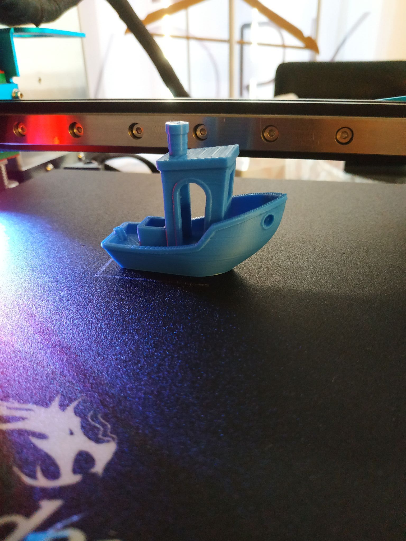

Je ne dirais pas que les rails MGN permettent de gagner significativement en terme de qualité d'impression par rapport à une Ender 3 fraichement montée et réglée au poil.
Par contre, on gagne énormément en fiabilité ! Après 100h d'impressions, pas besoin de re-régler les chariots pour rattraper le jeu du à l'usure des roulettes, la glisse est toujours aussi bonne si l'on prend la peine d'ajouter quelques gouttes de vaseline dans les graisseur des chariots Hiwin (trou au milieu du cache rouge) de façon périodique.
Par contre les pièces en aluminium pliées à 90° tenant l'écrou des vis trapézoïdales ont tendance à se déformer à la moindre contrainte...il faut donc un axe Z sans point dure sinon le Wobble sera de retour et sans pitié !
Honnêtement, c'est ce dernier point qui m'embête le plus...on ne peut pas associer la fiabilité des rails linéaires avec des pièces aluminium vulgairement pliées, on ferait mieux en imprimant une pièce en PLA doté de renfort.
Du coup je vais passer par un axe Z piloté par une courroie et doté de nouveaux chariots Z, voici le GitHub de cette modification très intéressante (avec option Rails MGN) : https://github.com/kevinakasam/BeltDrivenEnder3

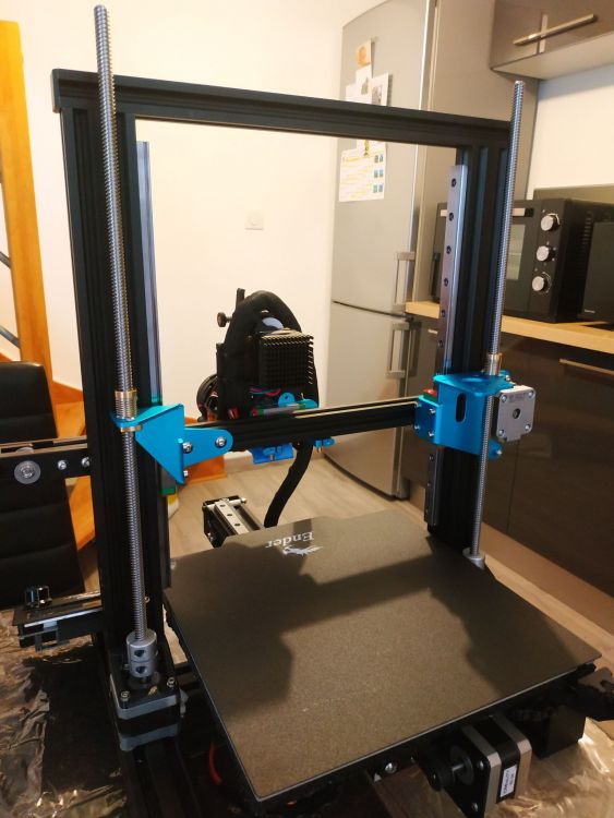

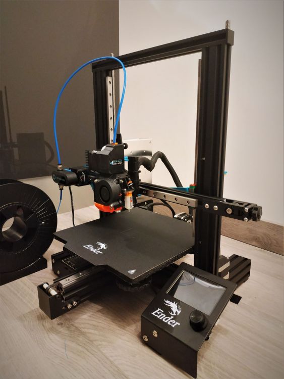

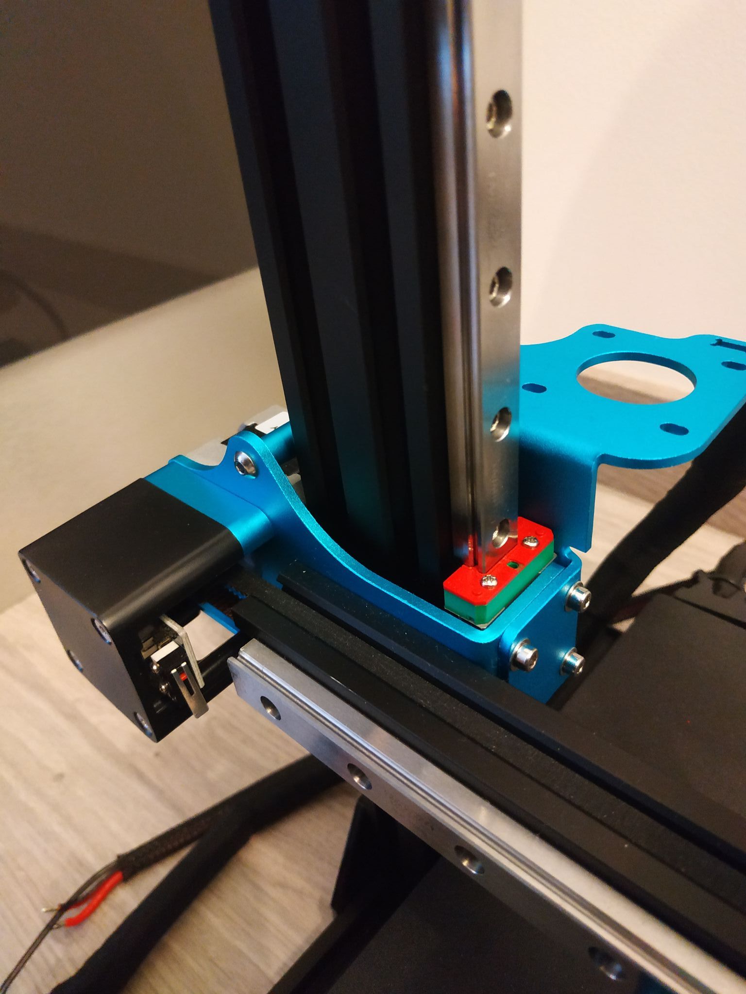

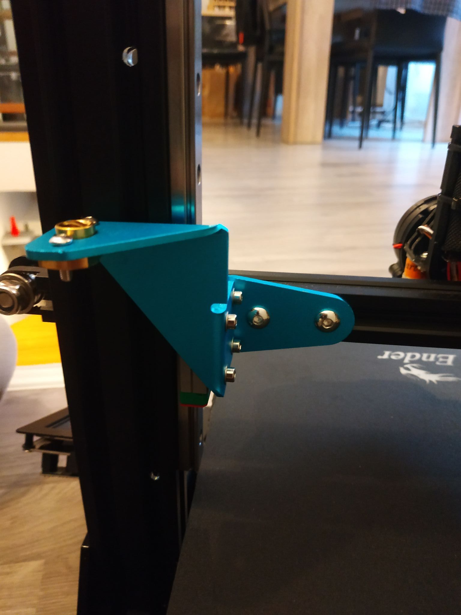

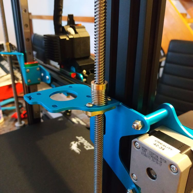

Voici quelques photos de ma machine :
IMG_20210628_064841.thumb.jpg.3e175d2c52be23613e85ddc51a90acdd.jpg   IMG_20210602_195447.thumb.jpg.c6f2084aa46d4a79701c5996384d8a9f.jpg   IMG_20210425_165047.thumb.jpg.5917ee8696acac69cdddd22606f19c62.jpg   IMG_20210524_105210.thumb.jpg.cb8b9974376e7c22ff2fdb1ee3956f8b.jpg
IMG_20210524_105246.thumb.jpg.88969e502df025c6ec30c1533e627d04.jpg   IMG_20210602_200254.thumb.jpg.3717bc228a1b0a456b59981fd1cf0365.jpg   IMG_20210629_193928.thumb.jpg.8b95036c9592050b611bc4f3afee0479.jpg
