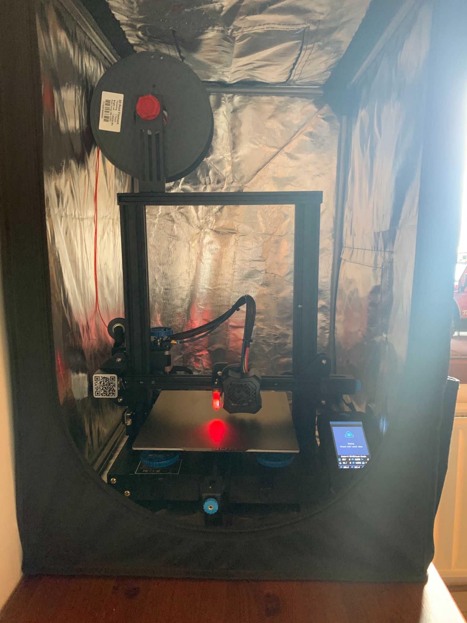

Sur la Creality l'impression du PLA est superbe (voir photo 5) mais je n'ai pas d'adhérence sur le plateau en ABS.

J'ai testé avec la température du plateau à 90, 100, 110°C et la buse à 235, 240, 245°C dans un caisson Creality en utilisant des bordures pour l'adhérence au plateau.

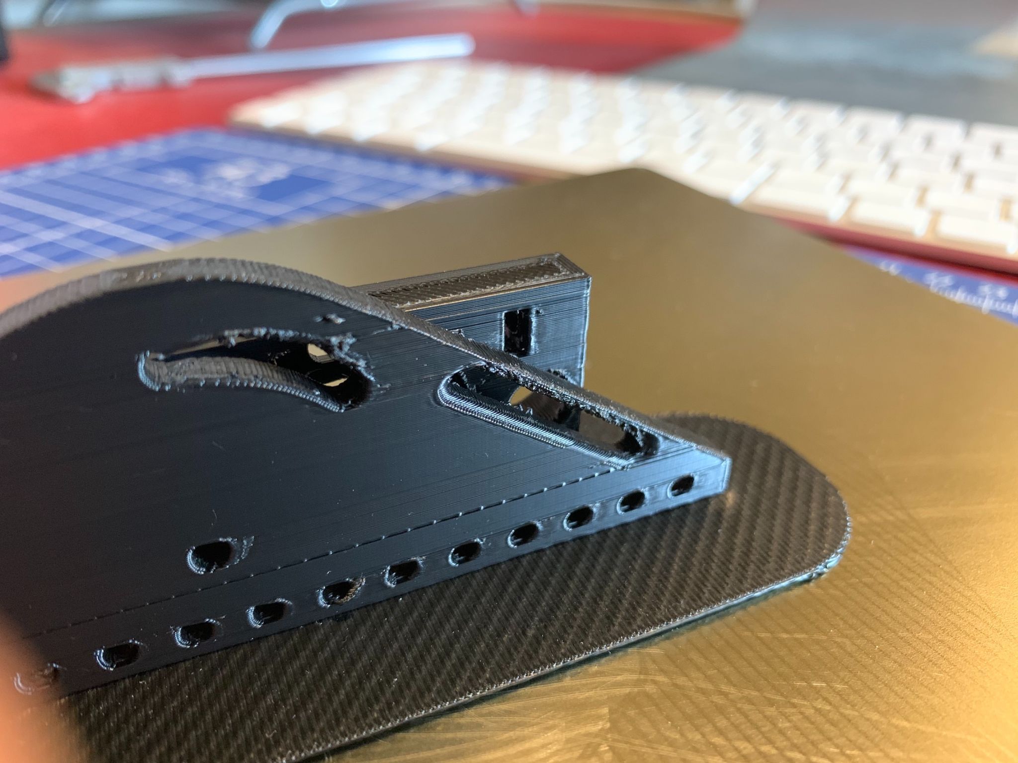

J'ai pu imprimer une pièce mais avec le plateau à 110°, la buse à 245° avec un radeau. Le résultat n'est pas top (voir photo 3)
J'ai des lignes horizontals un peu bizard et quelques boursoufflures.

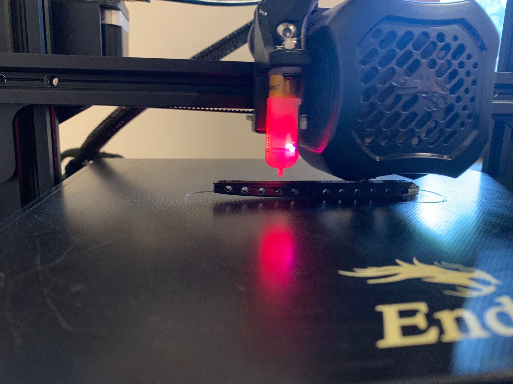

Sans radeau, c'est mission impossible pour moi (voir photo 4)

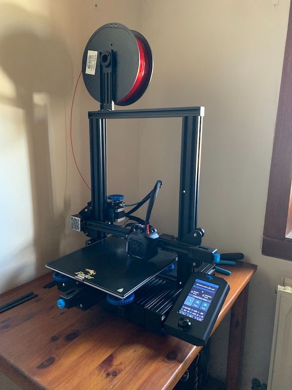

Imprimante Creatily Ender 3v2
Plateau en verre de 4mm carborundum (plateau d'origine).
Cartemère 4.2.2.
FIRMWARES ENDER 3 V2-v140b-rev4

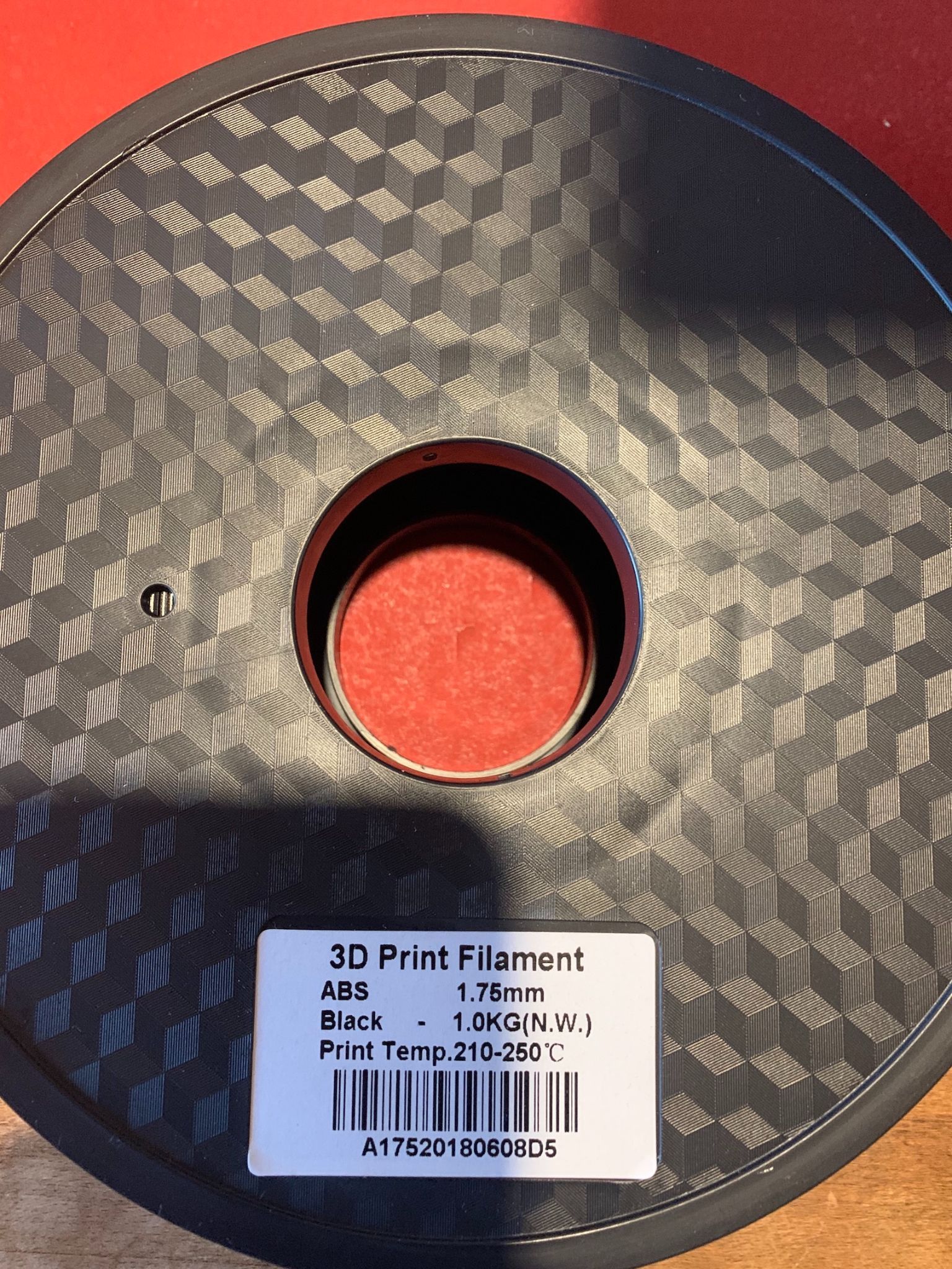

3D Print Filament ABS 1.75mm Print temp 210-250°C
