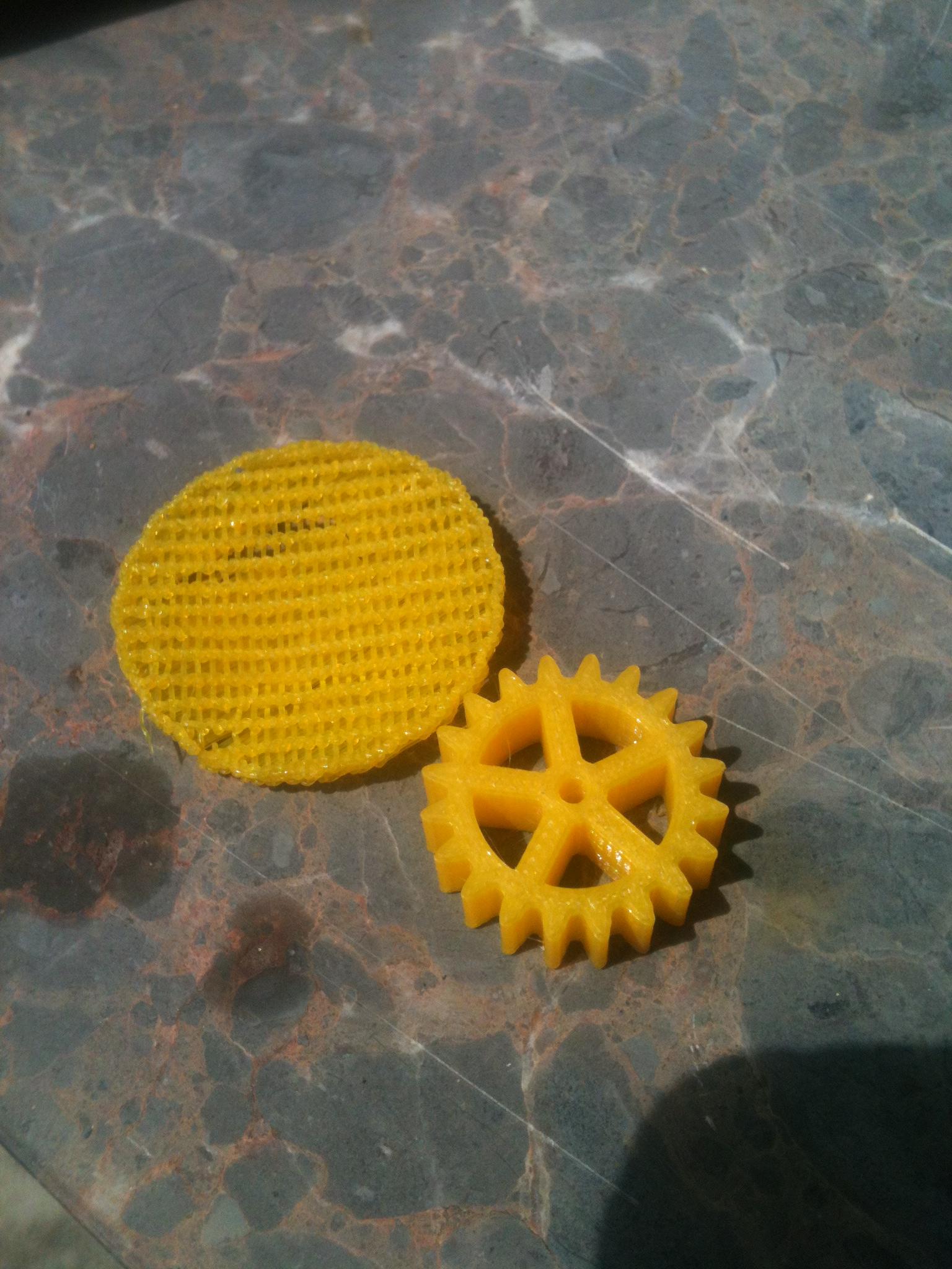

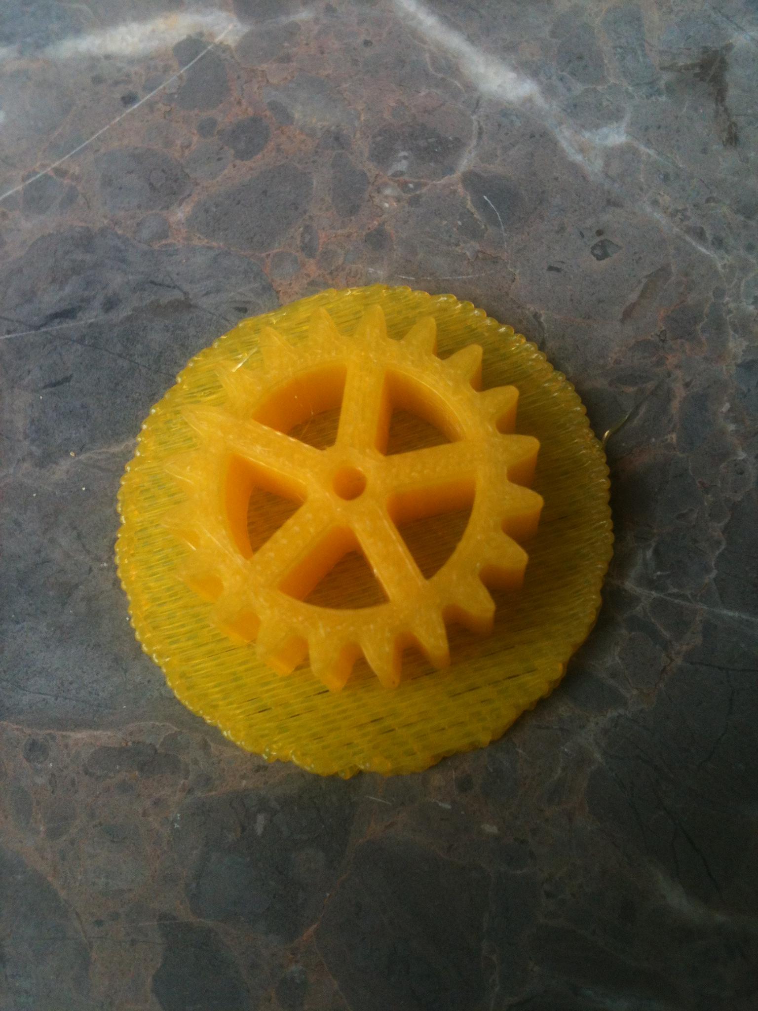

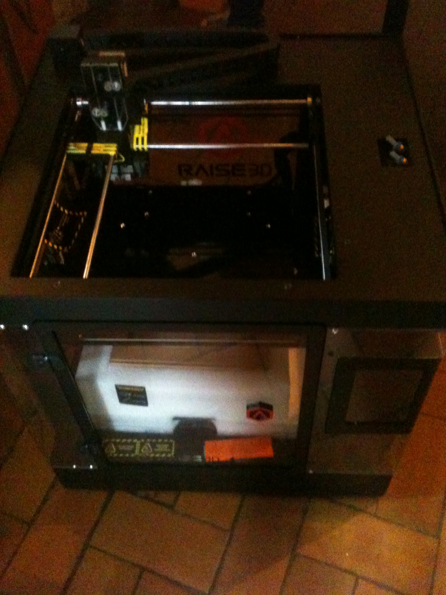

delirium07 Posté(e) Juillet 23, 2016 Posté(e) Juillet 23, 2016 Bonjour pour continuer dans la lancé des RAISE , voici ma Raise N2 qui  est arrivée  hier : Apres plus d'une heure pour déballer la bête, lui trouver un coin provisoire , enlever toutes les protections (et il y en a) ... Voici donc le premier test de print ce matin un petit engrenage j'avais oublié de virer le raft dans la config en enlevant le raft, assez facilement ca donne ca : bon print sans aucun reglage la suite prochainement 3
La Bidouille Posté(e) Juillet 25, 2016 Posté(e) Juillet 25, 2016 En plus il est plein de trou le raft .... c'est dangereux ! il peut couler Belle bête... il n'y plus qu'a ..... (bientot il va falloir prévoir des dalles en béton renforcé pour printer )

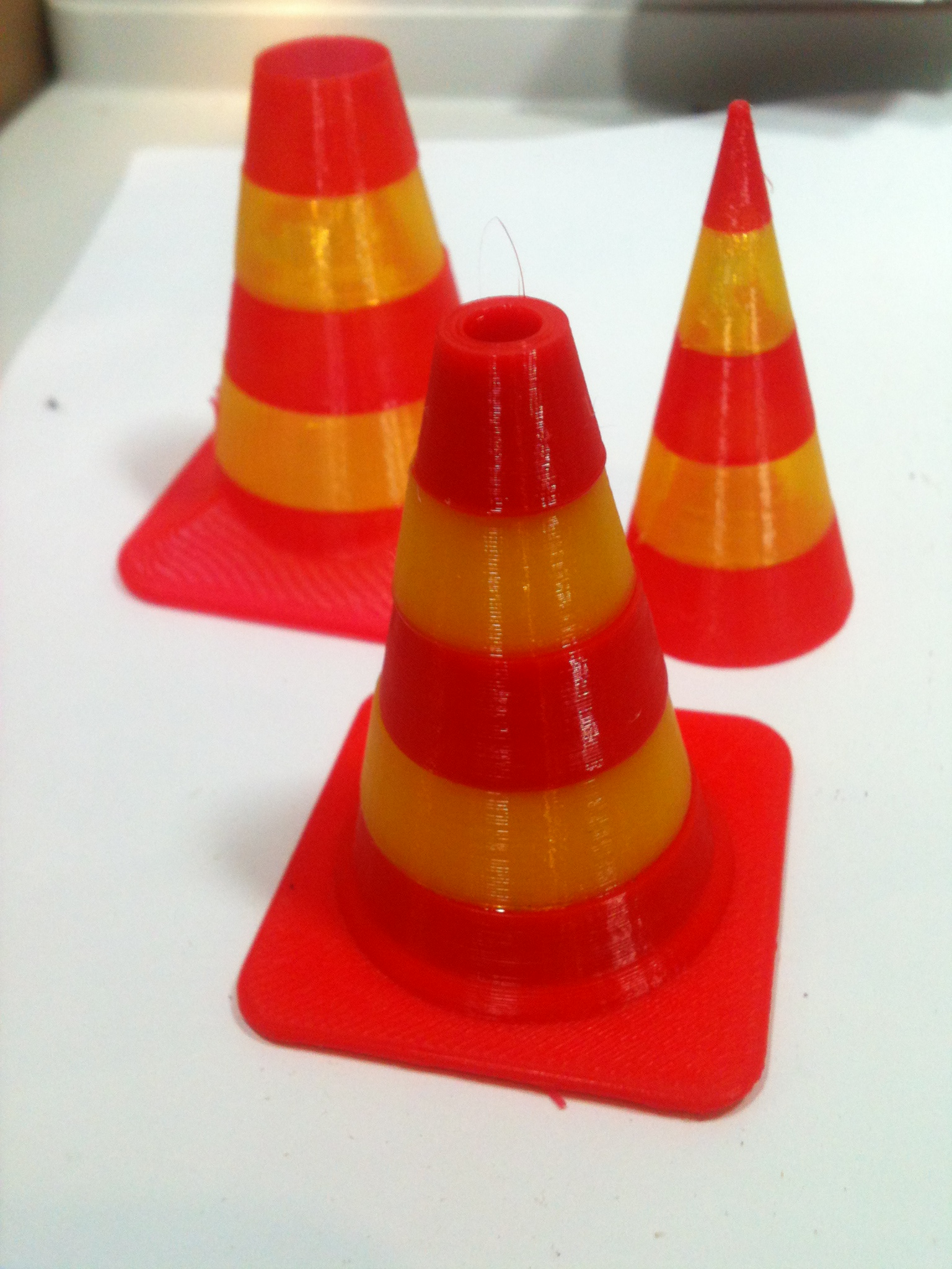

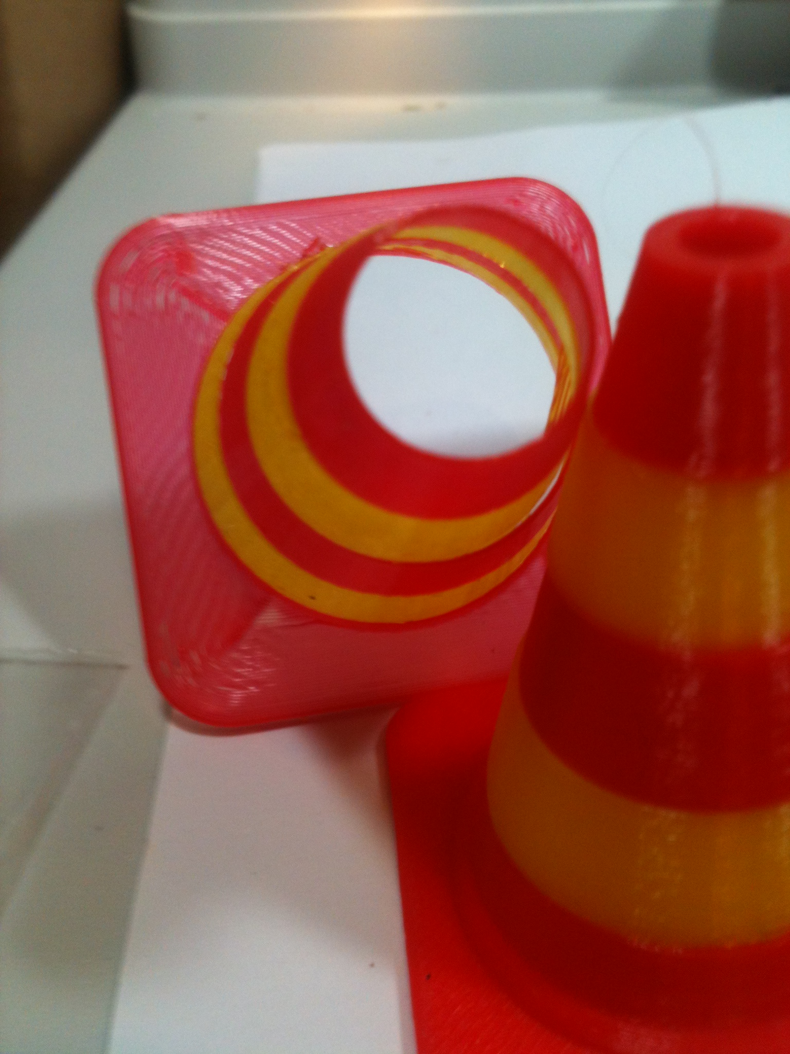

delirium07 Posté(e) Juillet 27, 2016 Auteur Posté(e) Juillet 27, 2016 Petit test de la double extrusion un cone , alors en fait la Raise a fait 3 cones ambriqués les uns dans les autres . J'avais pas compris pourquoi . J'ai eu l'info c'est fait expres , c'est le mode purge pour que les couleurs ne se mélangent pas et ca donne ca : il y a un petit décalge qu'on devrait pouvoir regler avec Idealmaker 2

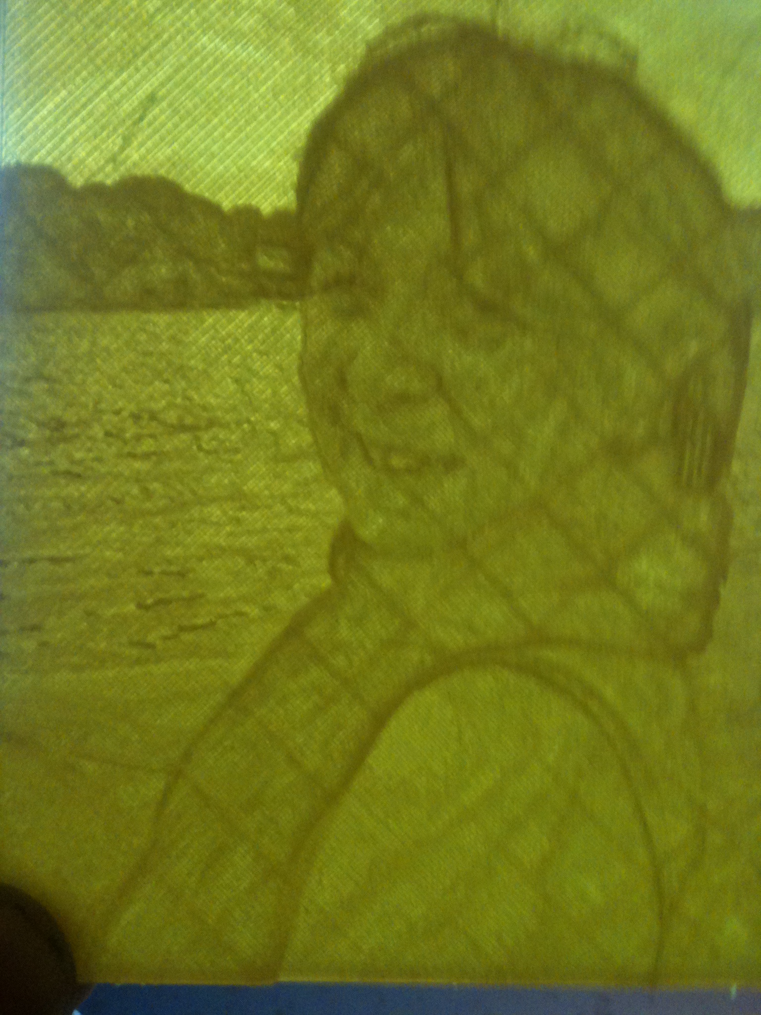

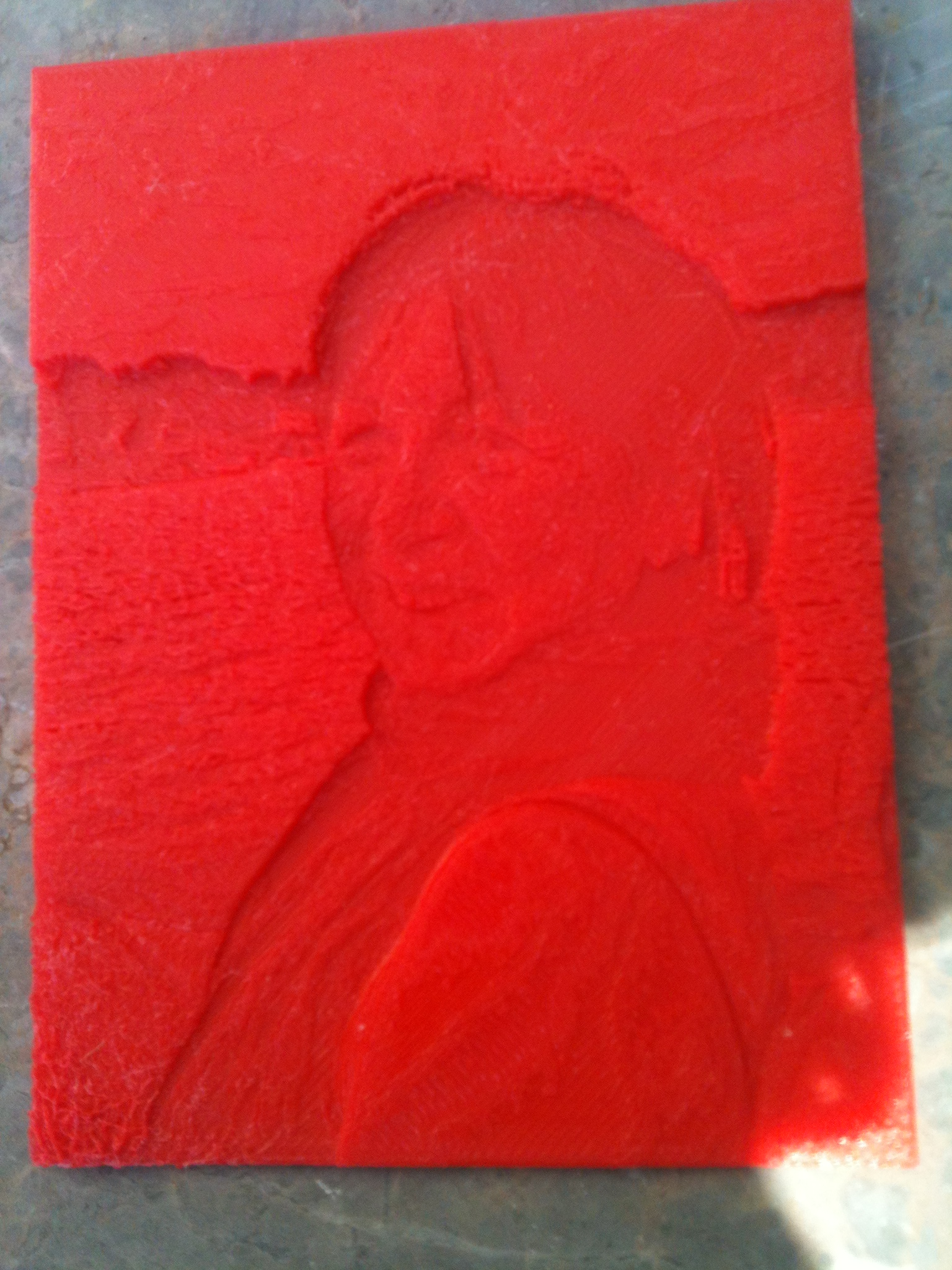

delirium07 Posté(e) Juillet 30, 2016 Auteur Posté(e) Juillet 30, 2016 Aujourd'hui petit teste de Lithophanie  sur la Raise en 0.15 mm PLA 1
Morpheus Posté(e) Juillet 30, 2016 Posté(e) Juillet 30, 2016 Sympa déli, je vais essayer également pour voir.

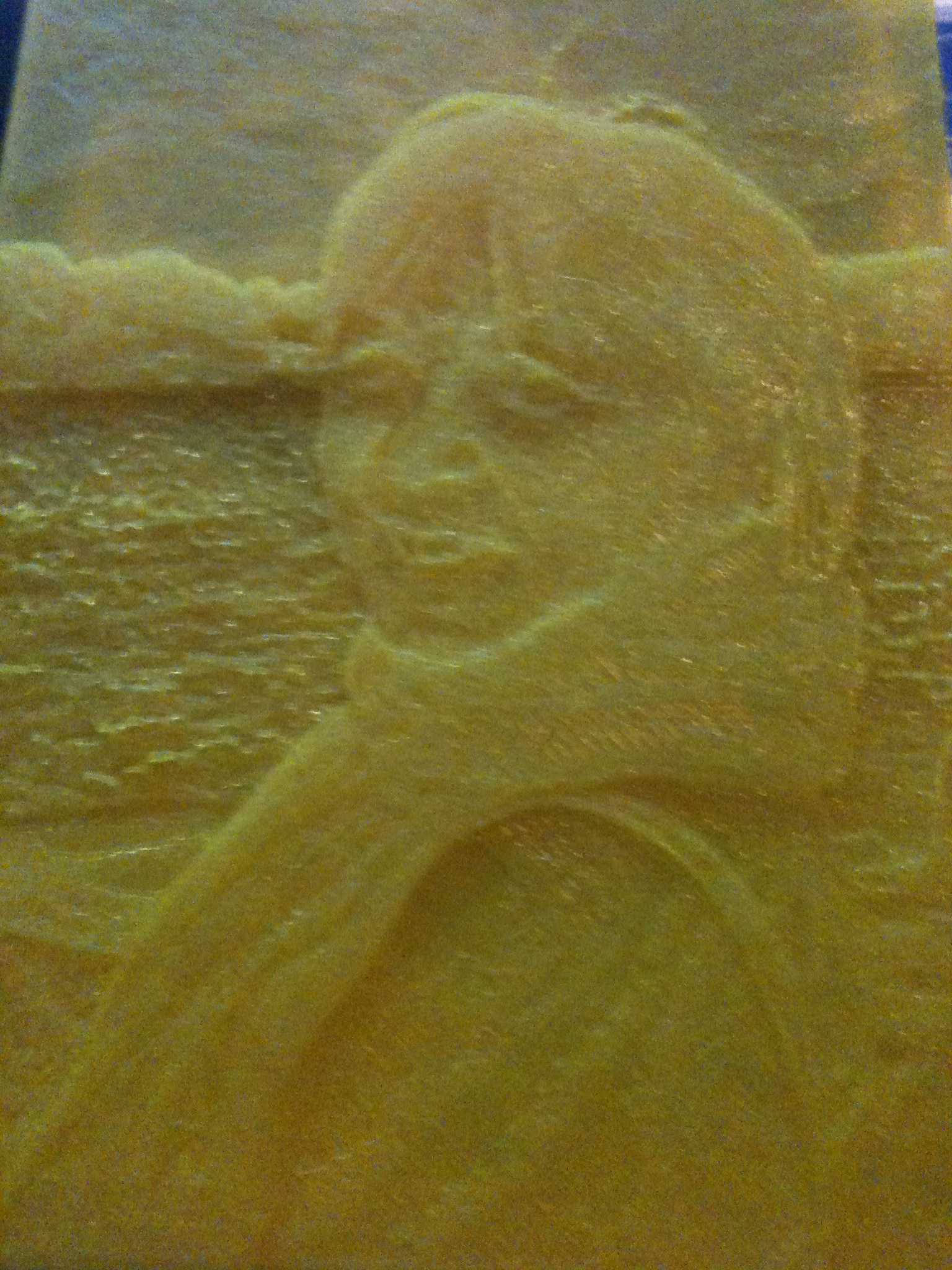

delirium07 Posté(e) Juillet 31, 2016 Auteur Posté(e) Juillet 31, 2016 Alors 2eme test de lithophanie, en faite je m'etais trompé dans la config du programme, , avec la bonne config ca donne ca : Ca donne mieux même si on voit les traits de l'infill , le top serait de faire l'impression verticalement au lieu de la faire a plat , donc faudrait faire soit un cylindre soit un cube avec une lampe a l'interieur  .
Morpheus Posté(e) Juillet 31, 2016 Posté(e) Juillet 31, 2016 ok, j'ai fait le premier test, pas très concluant, d'un autre côté j'ai pris une photo avec trop de détails. Tu parle de quel config ?
nothing_fr Posté(e) Juillet 31, 2016 Posté(e) Juillet 31, 2016 c'est beaucoup mieux  maintenat infill 100% !
delirium07 PostĂ©(e) Juillet 31, 2016 Auteur PostĂ©(e) Juillet 31, 2016 Il y a 4 heures, Morpheus a dit : ok, j'ai fait le premier test, pas très concluant, d'un autre cĂ´tĂ© j'ai pris une photo avec trop de dĂ©tails. Tu parle de quel config ? oui faut pas trop de dĂ©tails je pense . pour la config, tu vas dans setting, puis setting image, c'est d'office sur nĂ©gatif, faut mettre le curseur sur positif et ca inverse les reliefs Il y a 4 heures, nothing_fr a dit : c'est beaucoup mieux  maintenat infill 100% ! oui la j'avais mis 10% , j'essayerai a 100% pour voirÂ

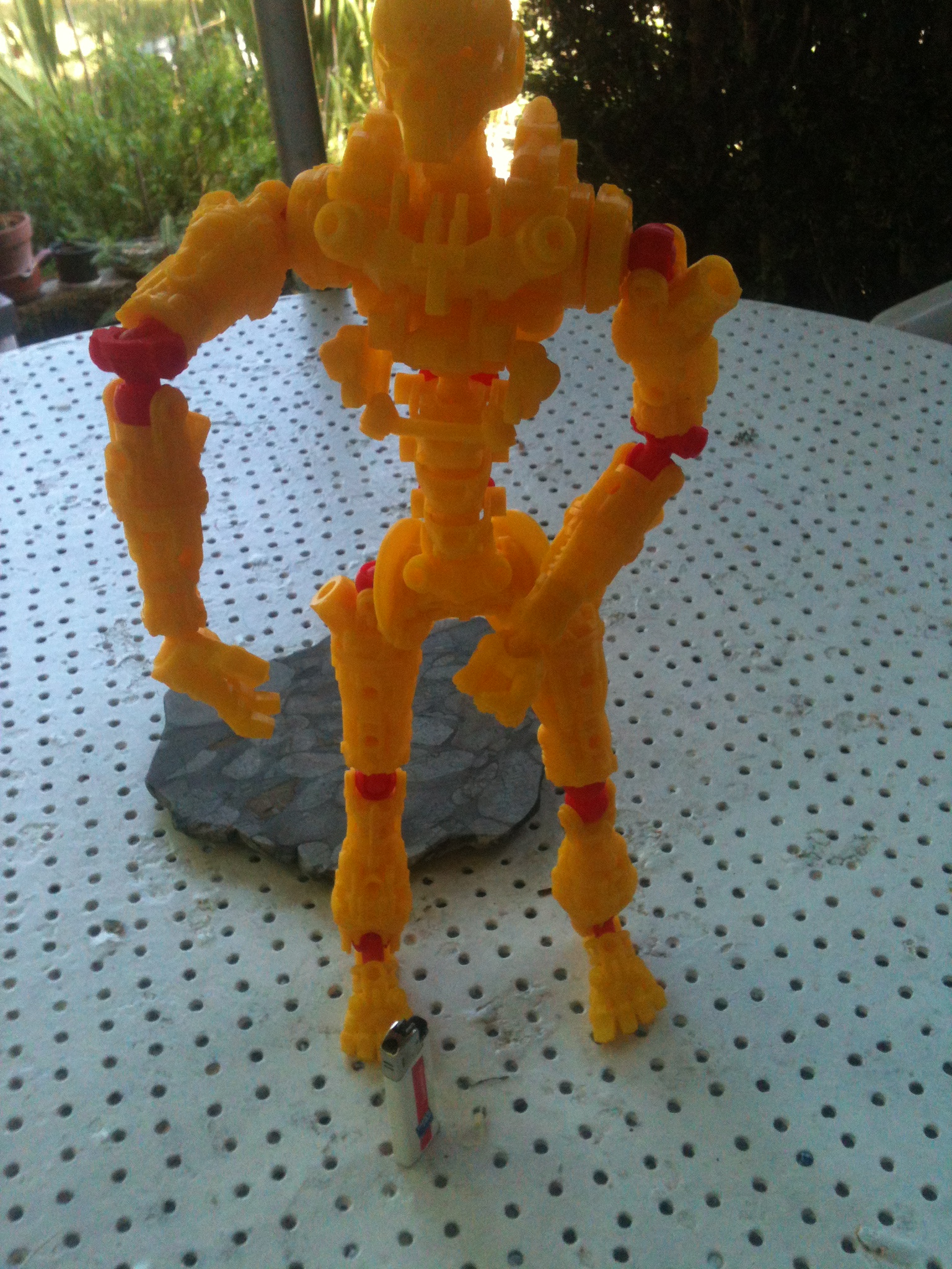

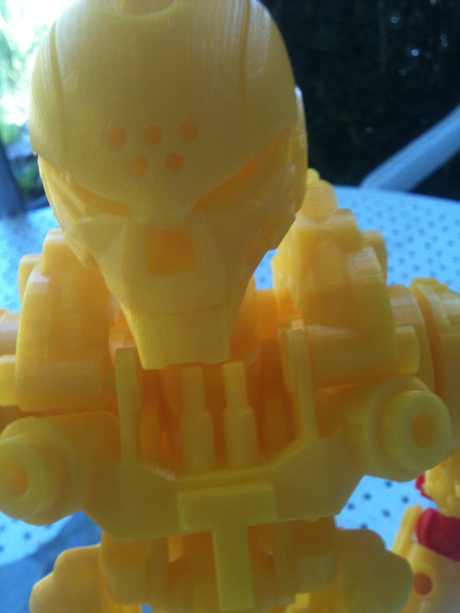

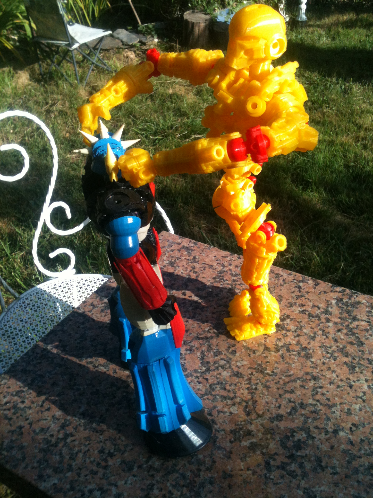

delirium07 Posté(e) Aout 8, 2016 Auteur Posté(e) Aout 8, 2016 voila un beau Skeleton de 50 cm  avec une centaine de pieces Deja avec son pote Goldovape : 1
