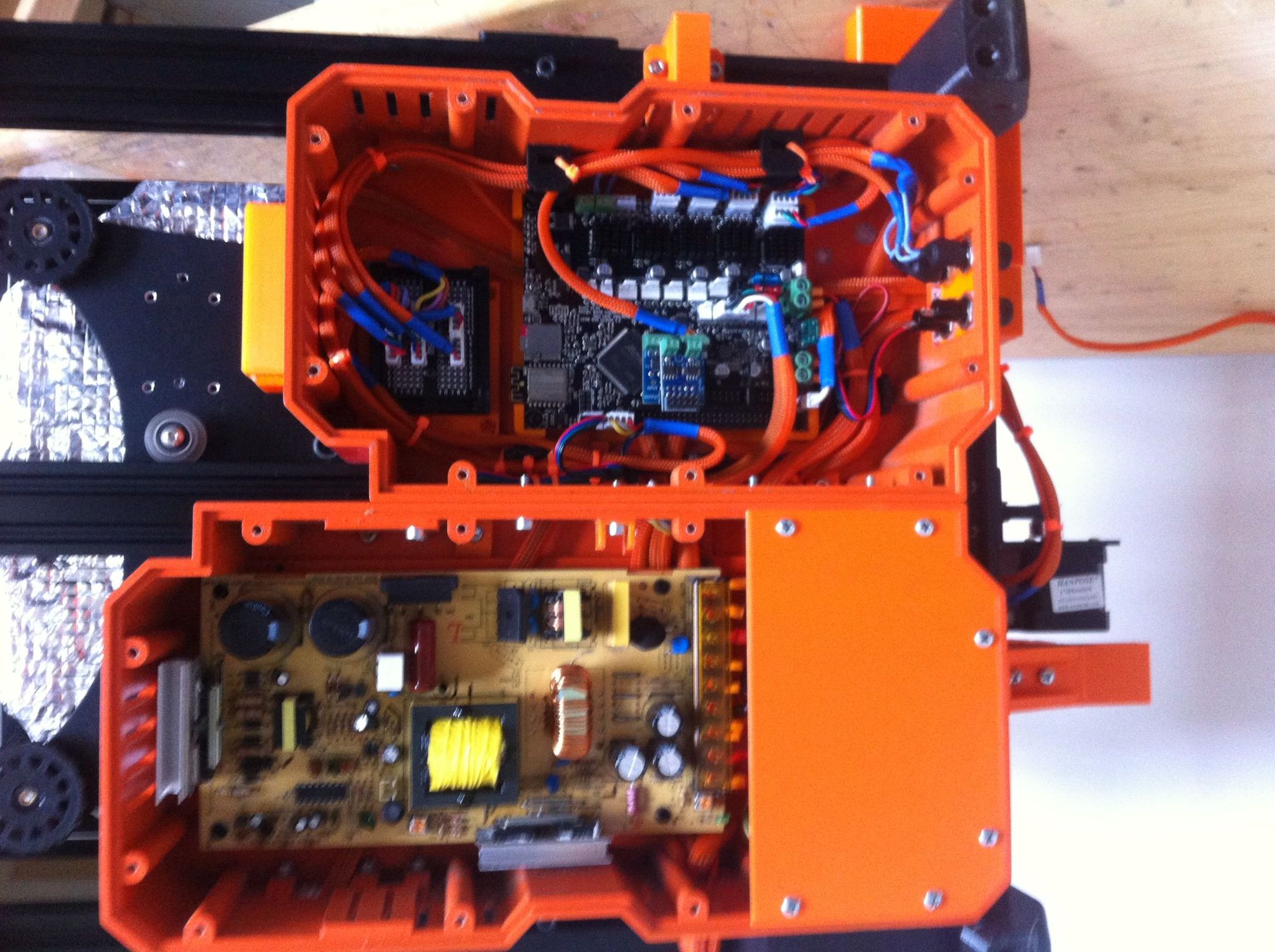

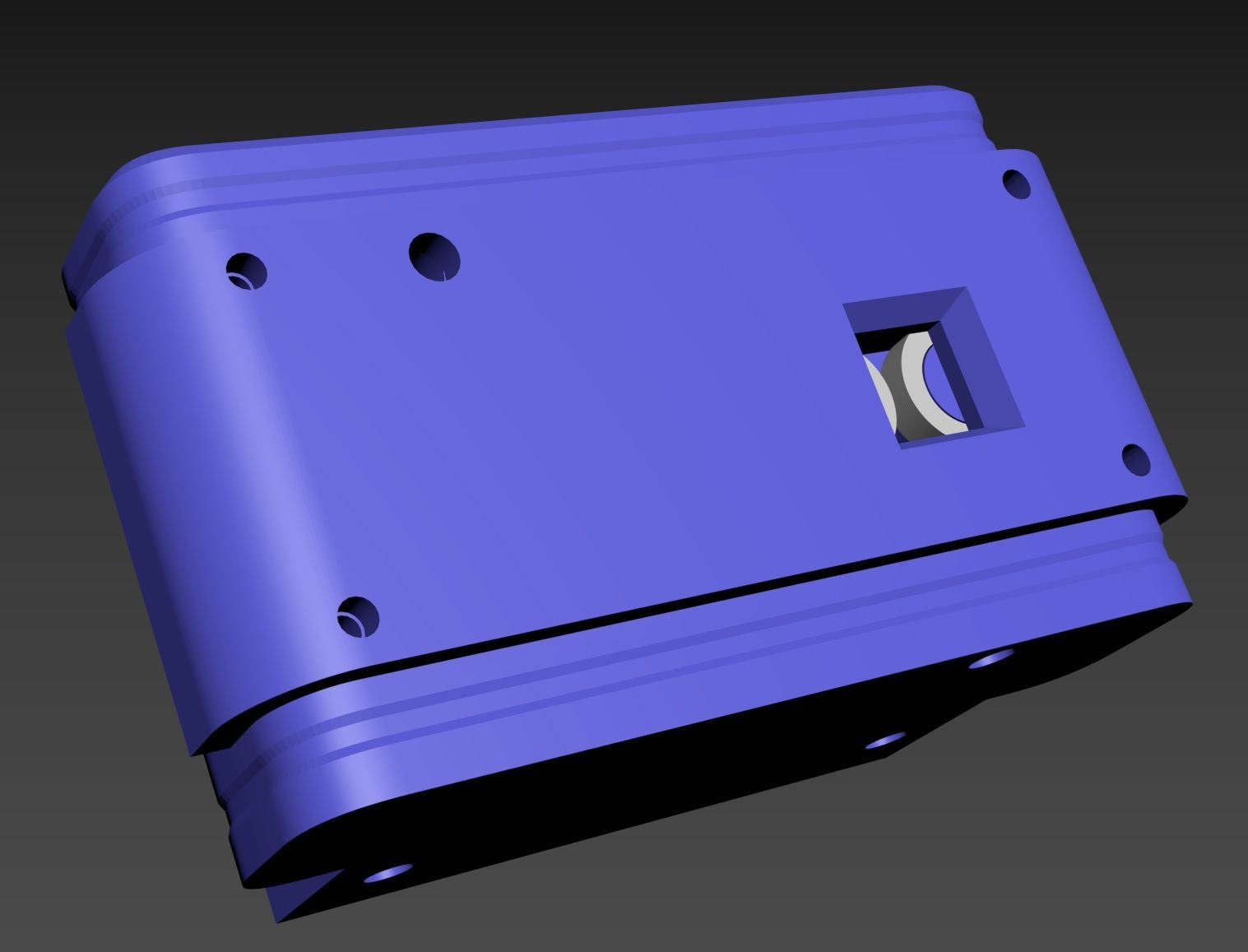

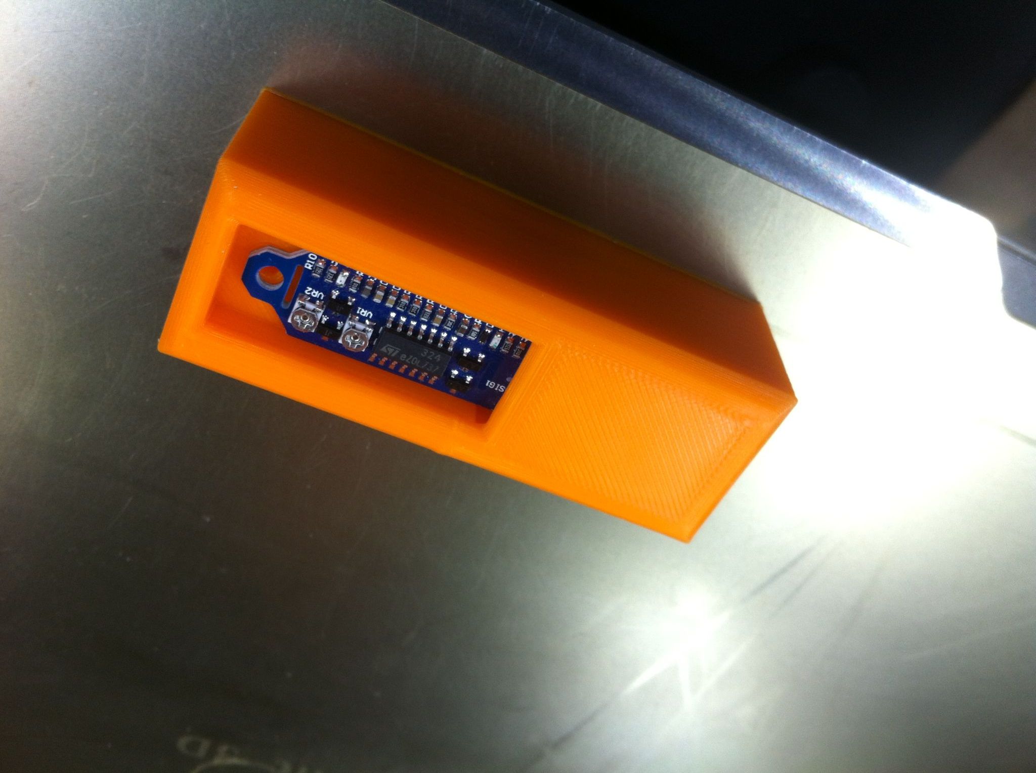

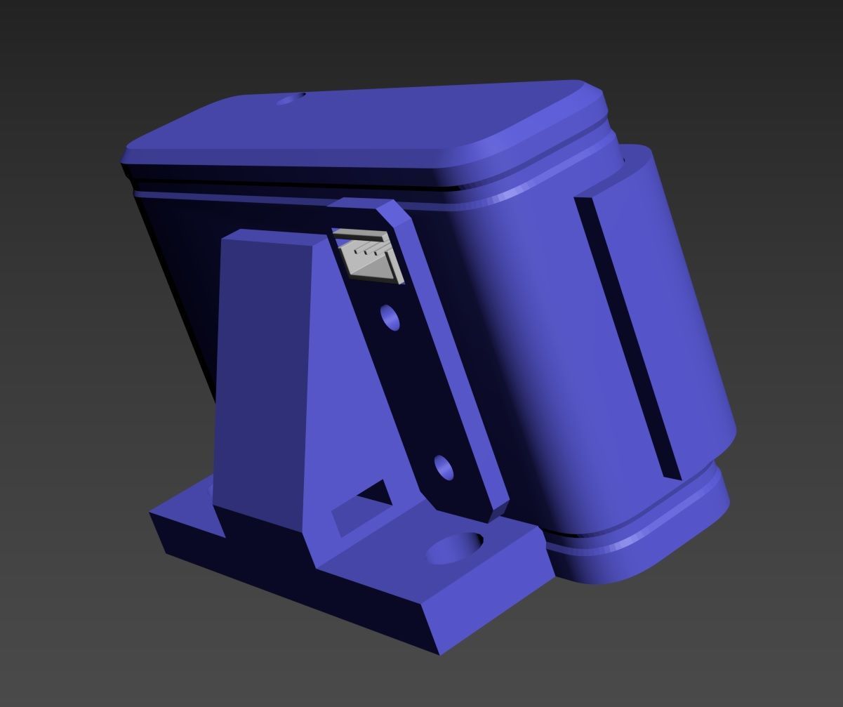

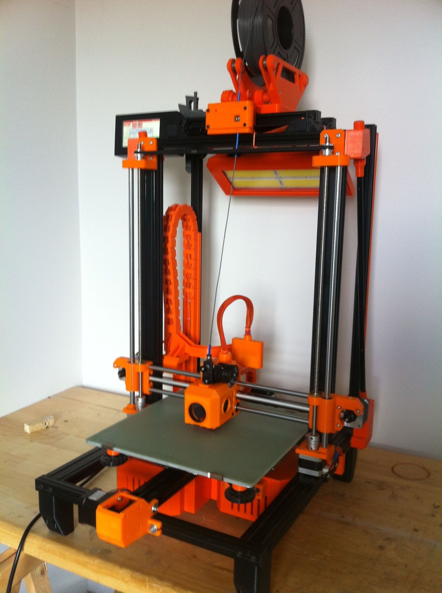

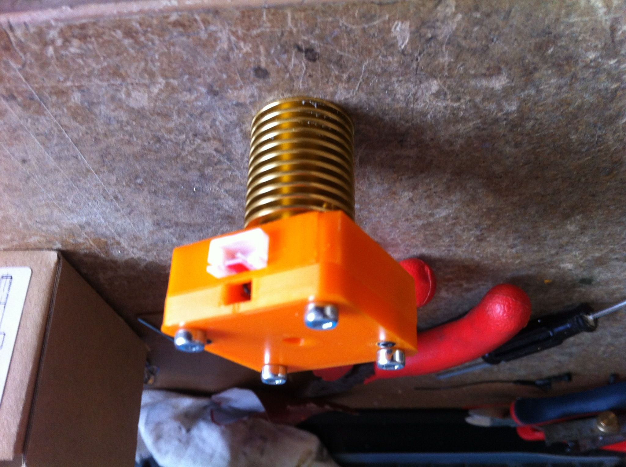

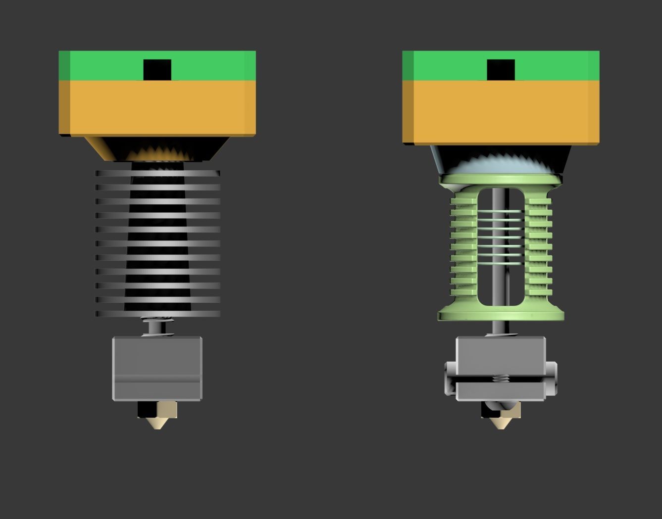

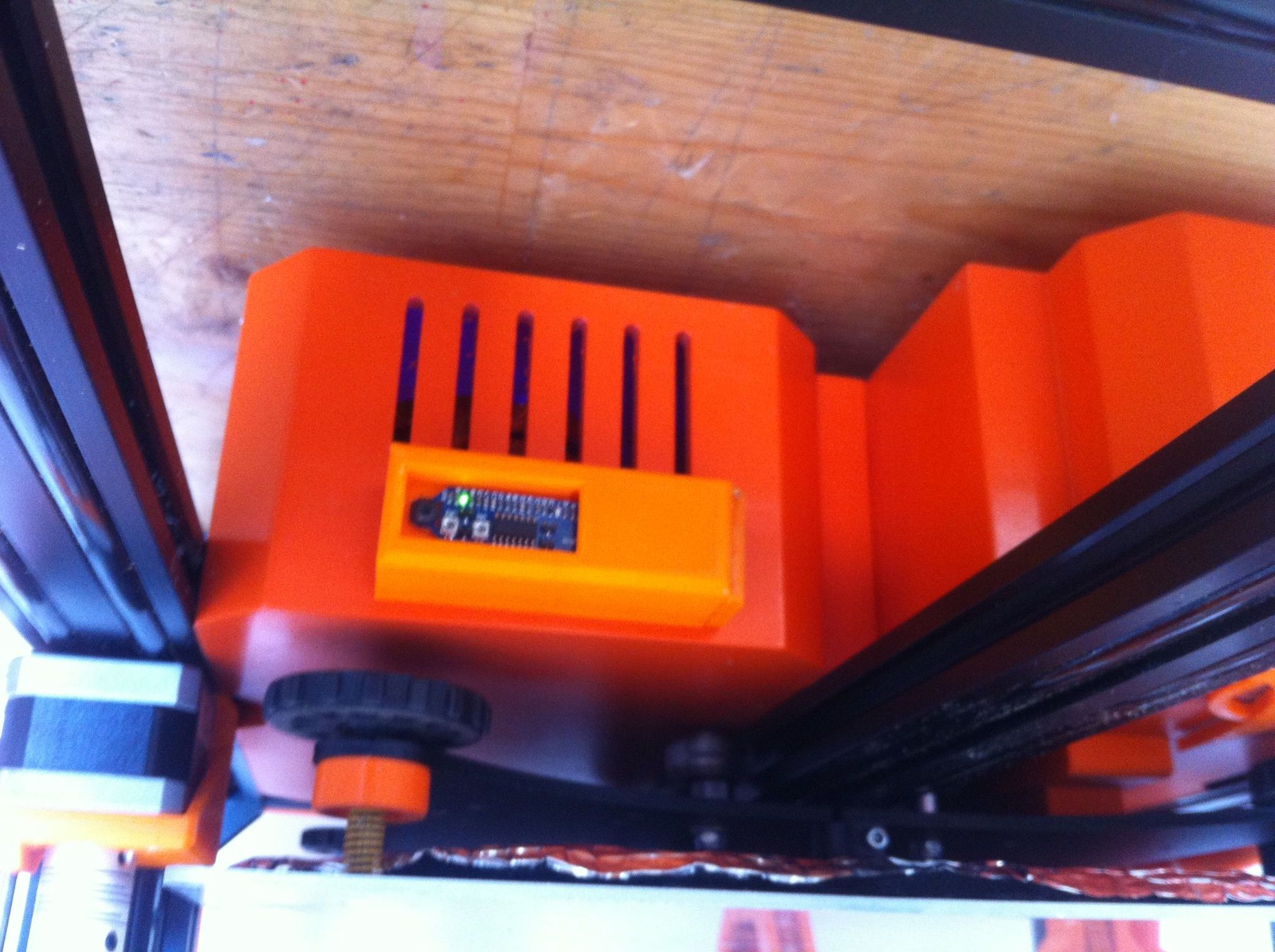

bonjour avec pas mal de recup de mon hyper que j ai passé en x et y  rail . j ai modélisé tout ensemble et une  nouvelle hotend avec systeme piezo  maison . j ai récupéré les arbres x et y en 10  et modélisé de nouvelles pièces  ds la logique prusa . pour finir j ai  pris la peine de refaire une nouvelle tete  avec mon nouveau system piezo et un fin de filament optique déporté maison aussi. me restera plus tard  a rajouter du rail en y pour finalisé ensemble . Caractéristique machine : dual engine x y z ,sensorless x et y    , duet wifi ,  piezo , capteur de fin de filament, dd orbiter.
