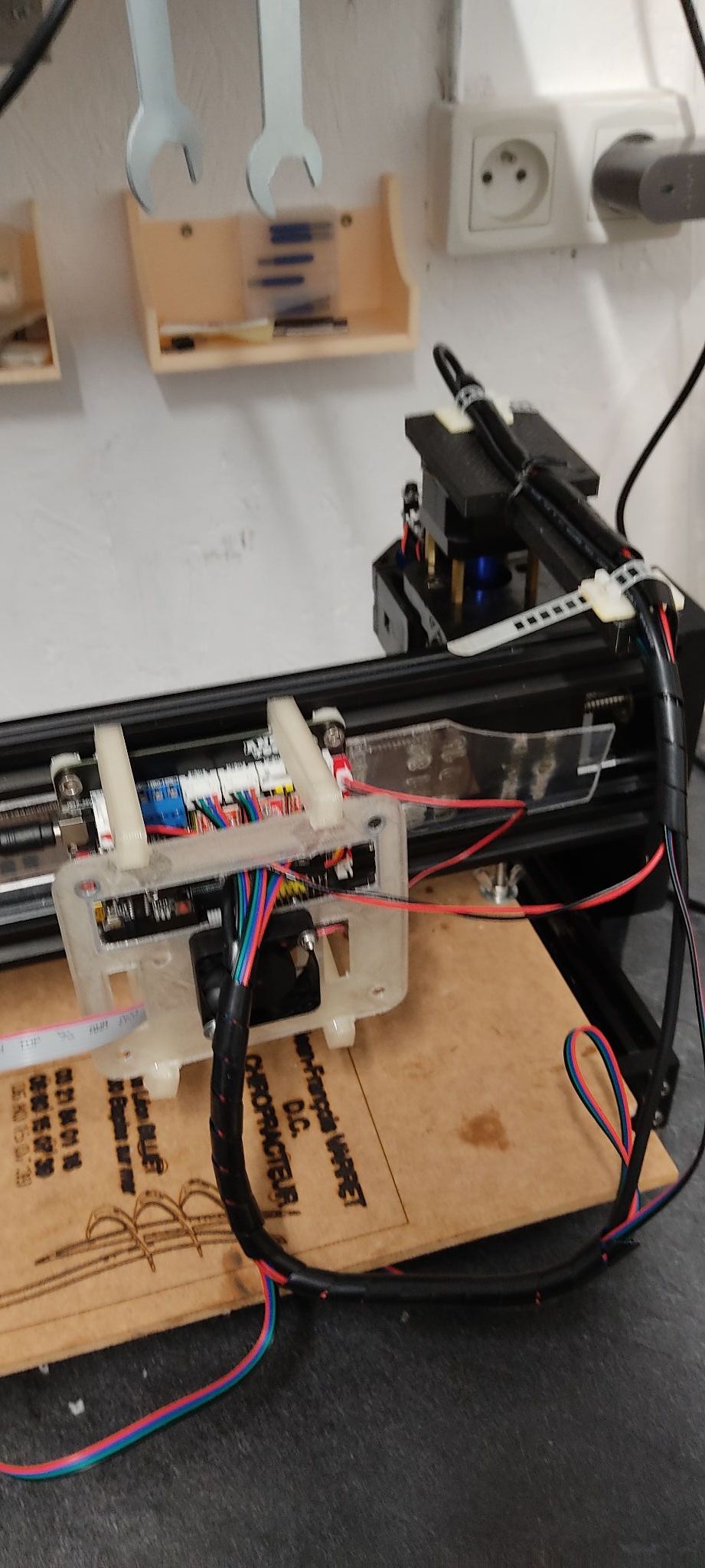

suite a la panne de ma CNC 3018, de ma faute, j'avais négligé le cablage
les fils sont venu toucher les radiateurs des drivers et les ont fait tombé, ce qui les à grillé
voici les 2 améliorations que j'ai fait
- support des fils moteur/laser/broche pour les éloigné de la carte électronique lmors des mouvement
-plaque support ventilo pour amélioré le refroidissement et éloigner encore plus les fils
les 2 élément sont en impression PLA , mais rien n'empeche de
