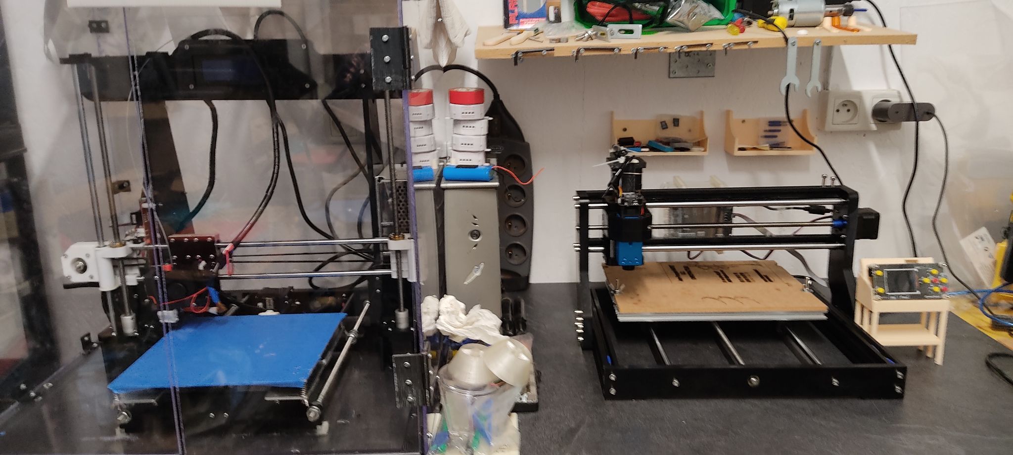

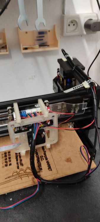

Bonjour
suite a la panne de ma CNC 3018, de ma faute, j'avais négligé le cablage
les fils sont venu toucher les radiateurs des drivers et les ont fait tombé, ce qui les à grillé
voici les 2 améliorations que j'ai fait
- support des fils moteur/laser/broche pour les éloigné de la carte électronique lmors des mouvement
-plaque support ventilo pour amélioré le refroidissement et éloigner encore plus les fils
les 2 élément sont en impression PLA , mais rien n'empeche de les faire avec la CNC
voici les STL. et les photos du montage
la plaque est tenue par des entretoises collées coté plaque ventilo, clipsé sur la plaque électronique

Tes machines elles sont accrochées au plafond 😄?
Il y a 4 heures, fran6p a dit :
rectifié, merci
J'aime beaucoup le micro meuble vintage pour poser l'écran de la CNC, de plus en harmonie avec les deux petites étages.
Il y a 9 heures, divers a dit :
si tu  le veux, voici le .stl
et en .scad pour le personaliser
table support commande.stl
table support commande.scad
Modifié (le) par Patrick76
