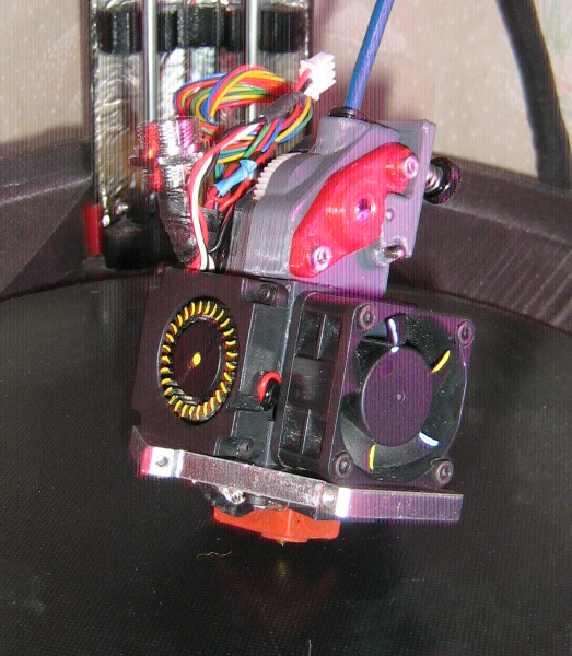

Voici une solution pour ceux qui veulent passer au direct drive sur les QQS.

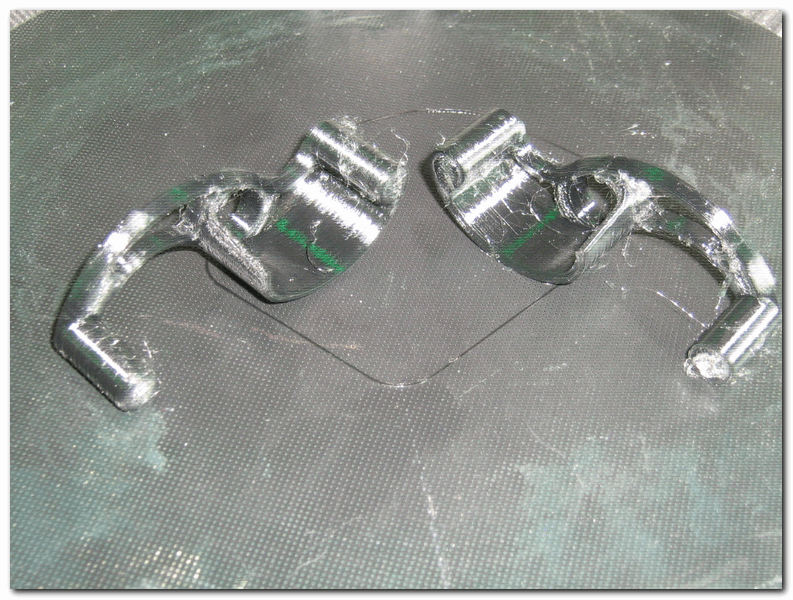

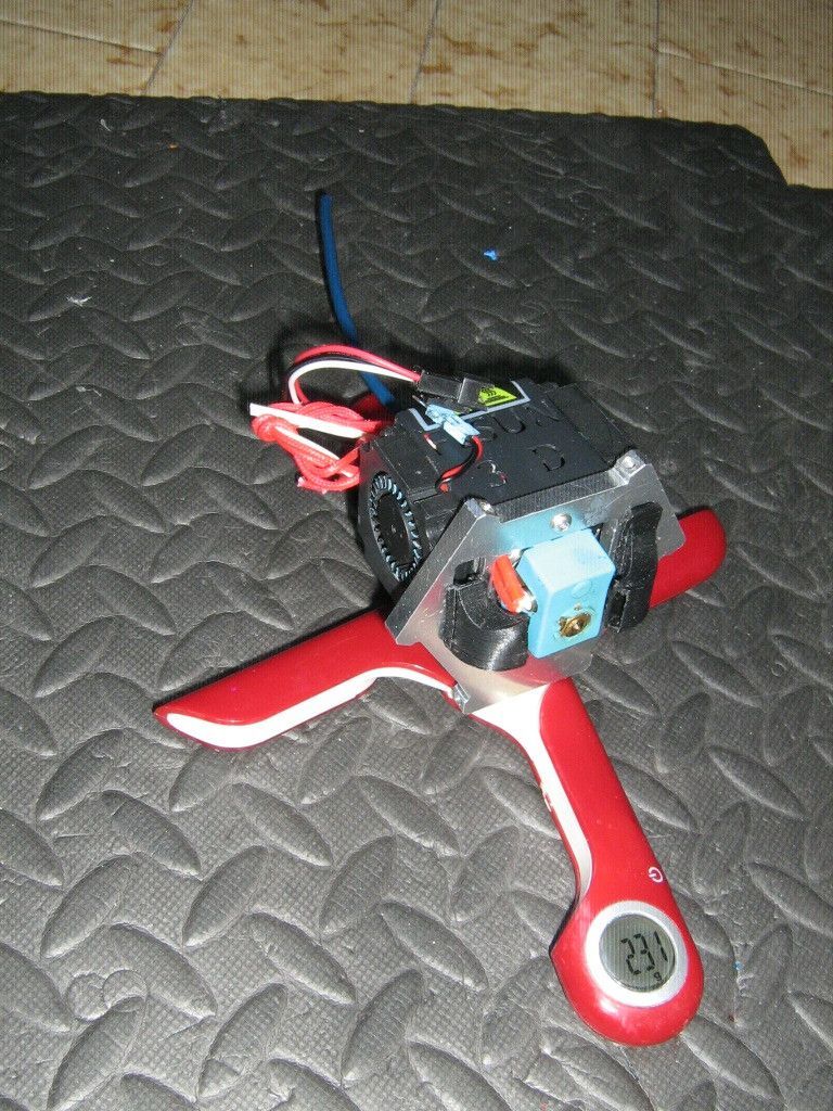

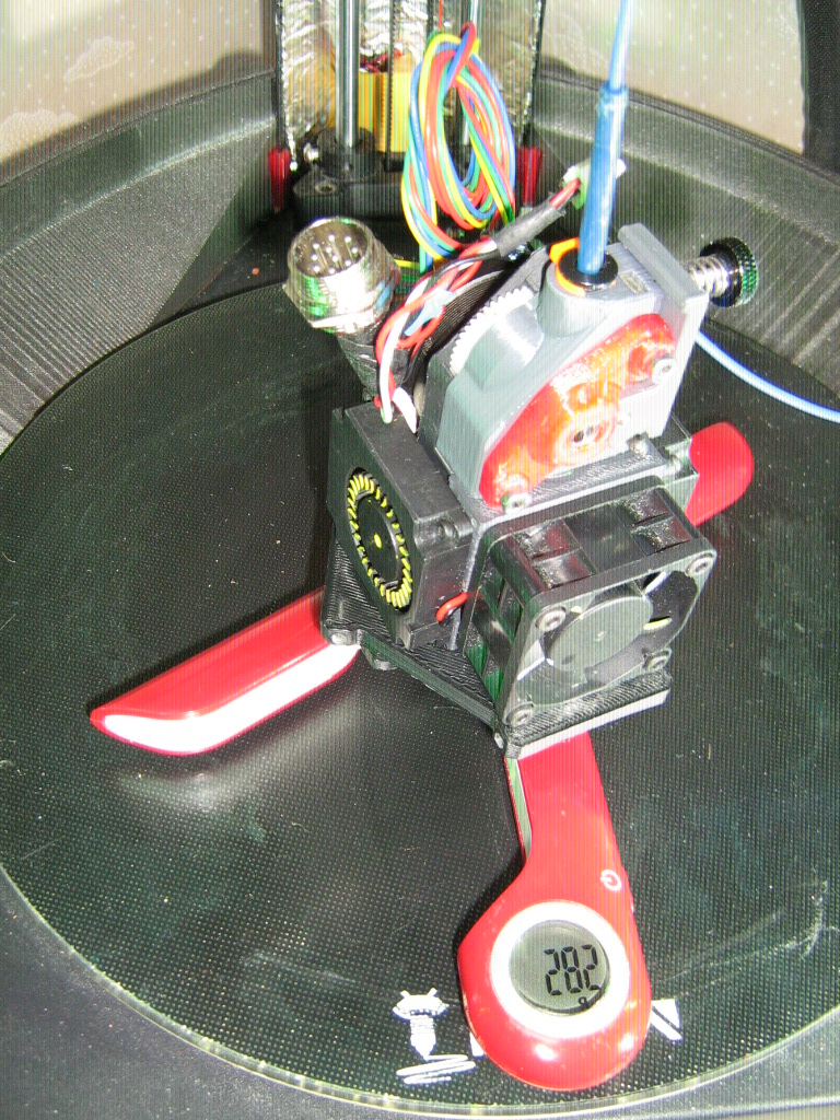

Quelques photos supplémentaires d'impression de tests de différents filaments:
Le poids de l'extrudeur complet (vis+moteur+connecteur tube PTFE) seul:
SDHX-Poid.png Download STL file SuperDriveHX for Deltas • 3D printing object, FoxiesSuperDriverHX_parts.jpg Download STL file SuperDriveHX for Deltas • 3D printing object, Foxies

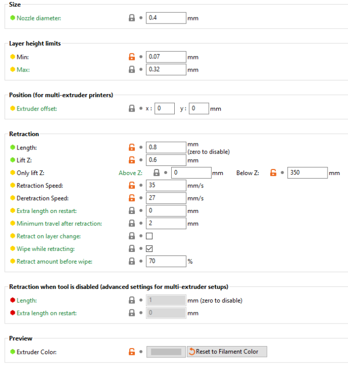

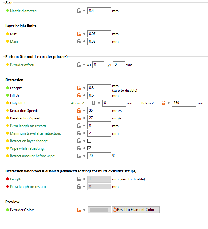

Paramètres de l'extrudeur pour PrusaSlicer.

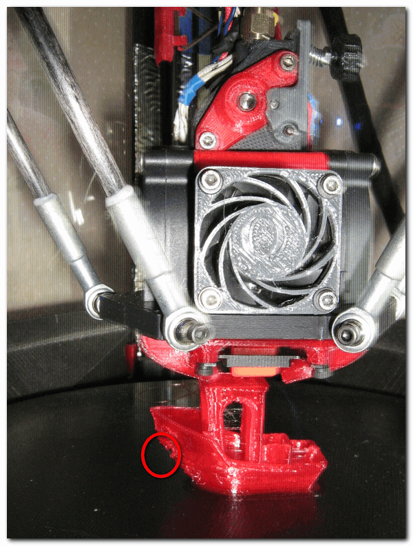

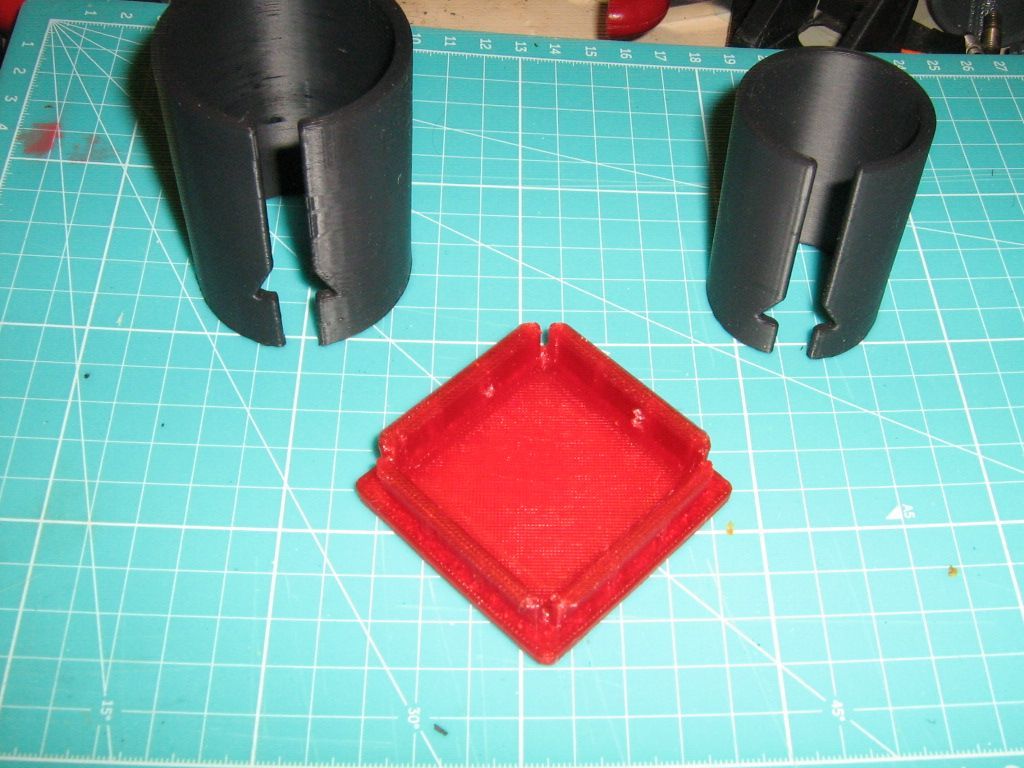

Test PLA à 150mm/s.

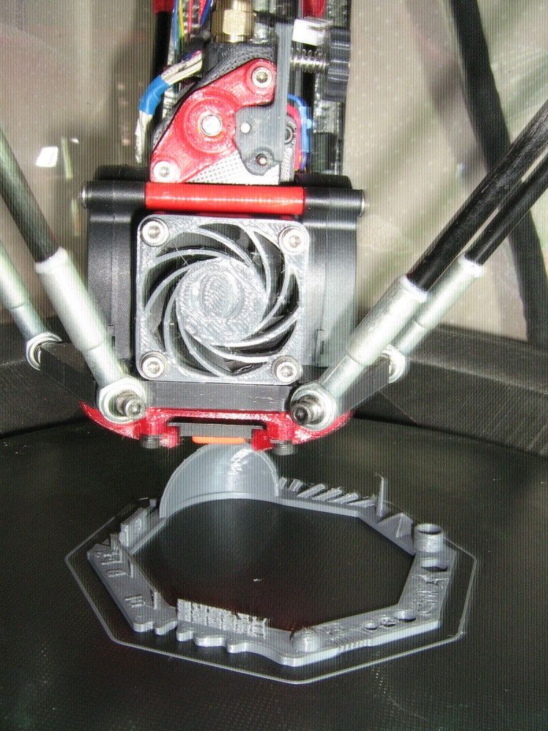

Test SPLA à 80mm/s.

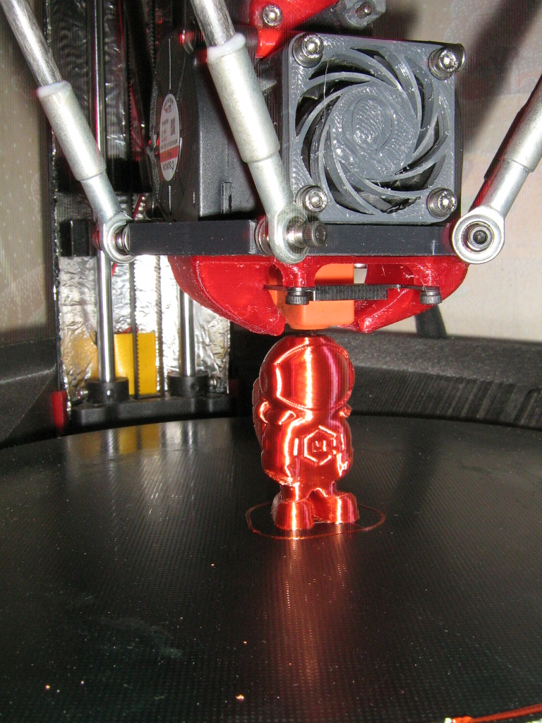

Test TPU(95a) rouge et ASA gris à 80 mm/s. Longueur de rétraction à 2 et vitesse à 40(TPU).
Reste encore à peaufiner l'avance linéaire et la gestion de flux.
