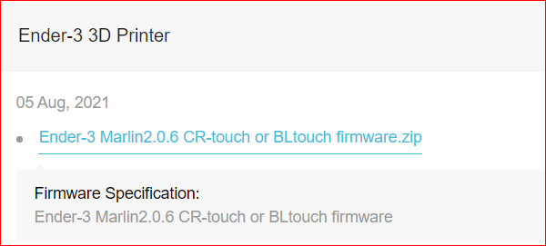

Recherche Firmware Ender 3 + CR-touch + Capteur de filament (carte mère 4.2.2 ou 4.2.7)
Avant de lancer le sujet j'ai parcourue le Forum sans trouver ce que je cherche.
J'ai aussi écris à Creality (qui d'ailleurs répondent très rapidement) mais il n'existe pas chez eux de firmware avec en même temps le CR-Touch et le capteur de fin de filament ..
  • Ender 3
  • CR-Touch
  • Capteur fin de filament
et c'est là que cela coince ... tout fonctionne sauf le capteur qui n'est pas pris en compte et quand je trouve le bon firmware qui fait fontionner le capteur ... c'est le CR-Touch qui ne fonctionne pas
Je ne maitrise pas du tout la compilation du firmware et je ne sais pas si c'est très dur et long et je remercie d'avance pour votre aide.
Voilà mon firmware
NB: j'ai les 2 cartes mères 4.2.2 et 4.2.7
