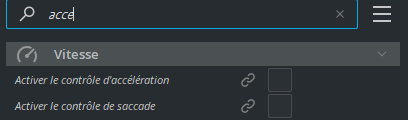

Salut,
Oui Cura se base sur l'Acceleration/Jerk d'un Marlin vierge (soit 3000mm/s² d'acceleration).
Si tu veux te rapprocher de la réalité il te faudra cocher ces deux options (ci-dessous), et renseigner les accelerations/saccades selon la configuration de ton Firmware :
il y a 7 minutes, Wells83 a dit :
j'ai systématiquement un décalage de temps dans mes impression entre ce qu'estime Cura et la réalité.
Je les aient tous essayé, aucun ne te donneras la durée exacte, parce qu'il y'à trop de paramètres qui rentre en compte.
Le logiciel estime une durée à plus ou moins 20mn voir 1h
