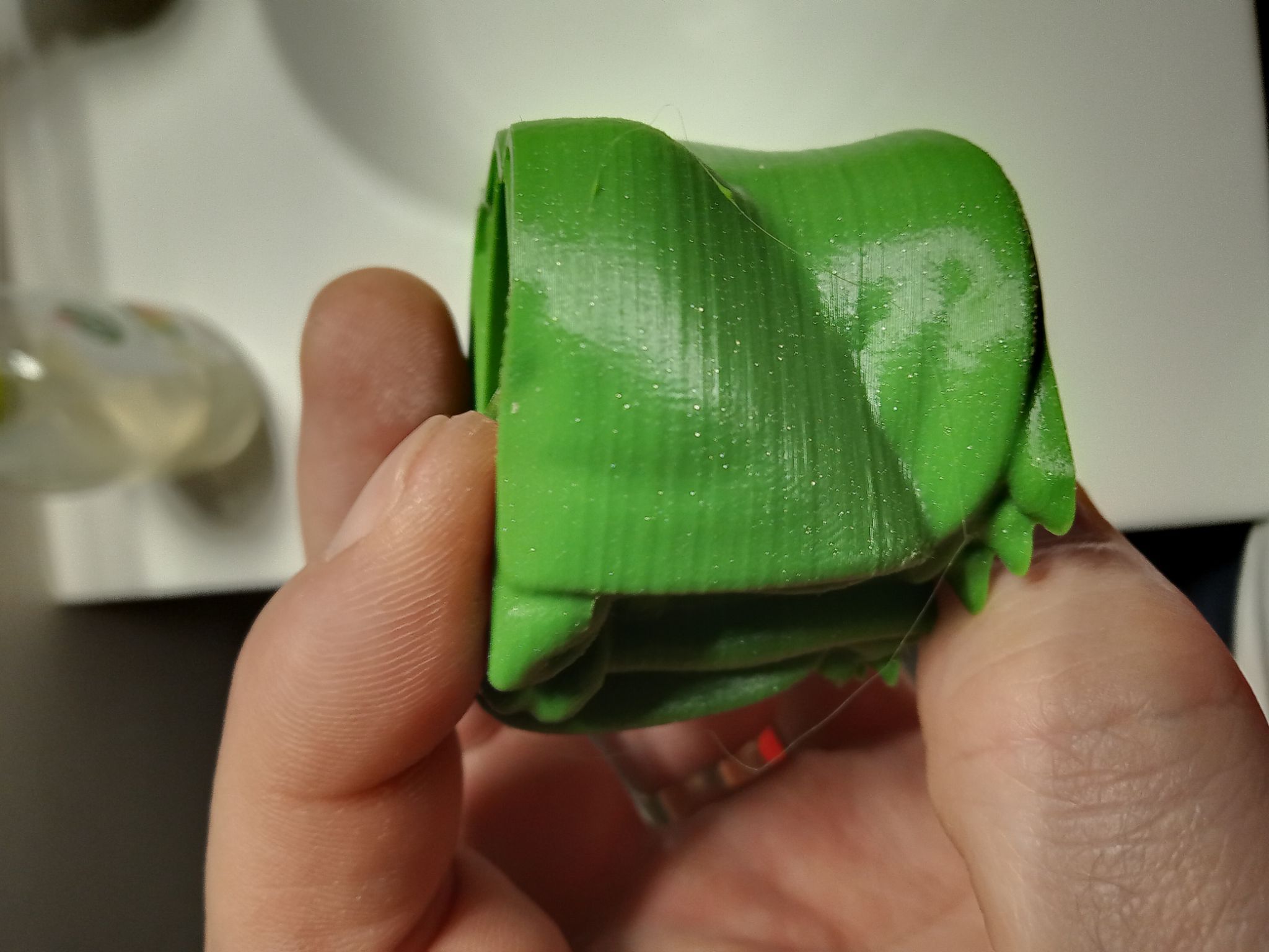

Je voulais votre avis sur mes prints. j'ai l'impression d'avoir plus de marques sur les surfaces qu'auparavant.
Ci-joint les photos de mon derniers print en 0.1
Je demande un avis pour ne pas tout démonter ou dérégler...

ça pourrait venir de la résolution du modèle lui même, si tu as la même chose sur un cube de test cela pourrait venir de la tension des courroies, sur la Genius j'ai du tendre la courroie Y quelques fois, et ça bien réduit cette sorte de décalage.
