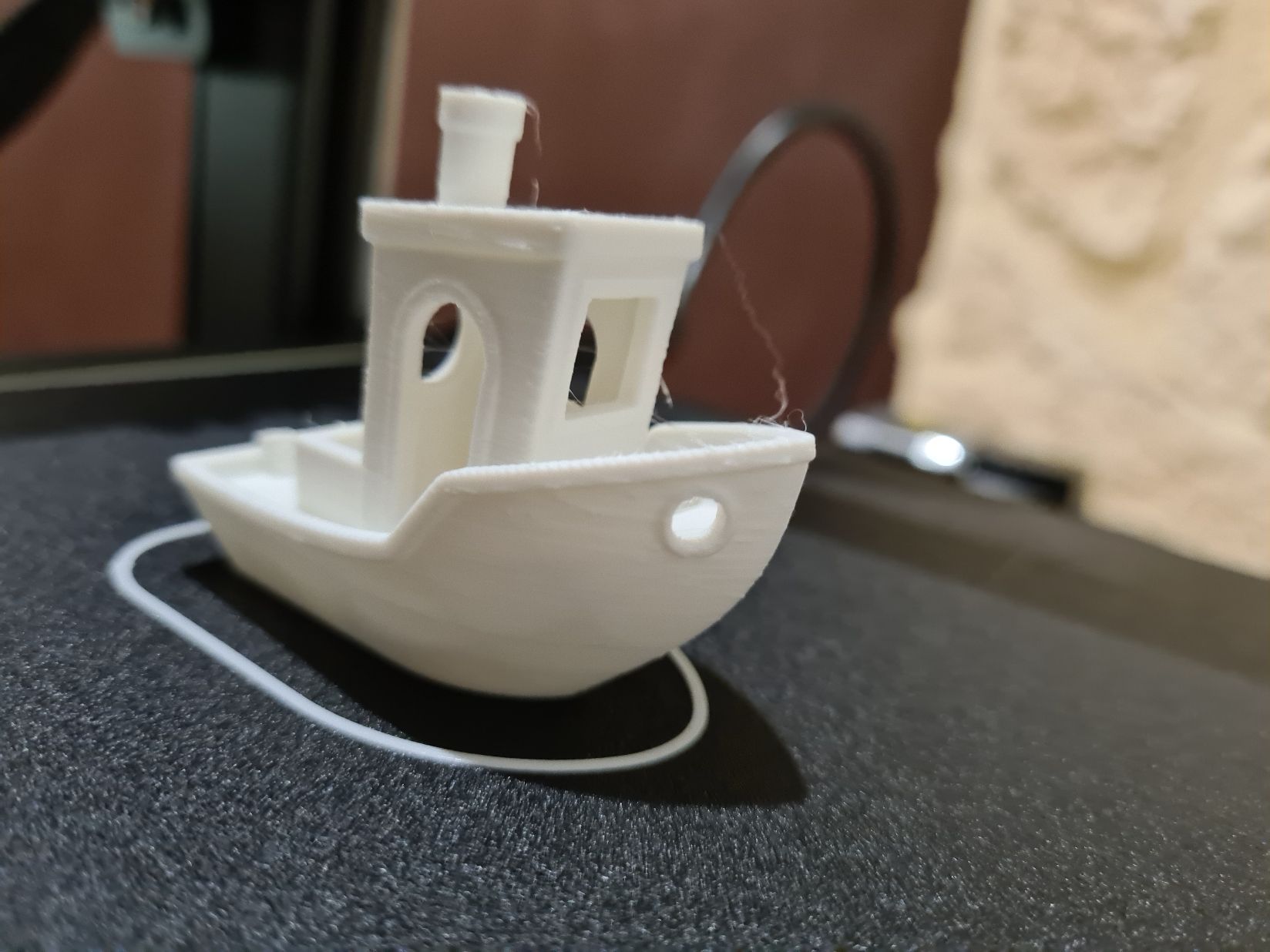

J'ai reçu mon Ender 3 S1 cette semaine et j'ai du faire quelques ajustements avant de faire ma première impression :
- points dur sur l'axe Y que j'ai résolu en touchant aux excentriques.
- même chose sur l'axe Z car un galet ne tourné pas.
- et le plus long, le réglage manuel du plateau (à 60°) avec les 4 vis.
- de plus j'ai du décaler légèrement le connecteur du plateau chauffant car il était en contact sur le plateau et ce dernier était decollé de 2mm.

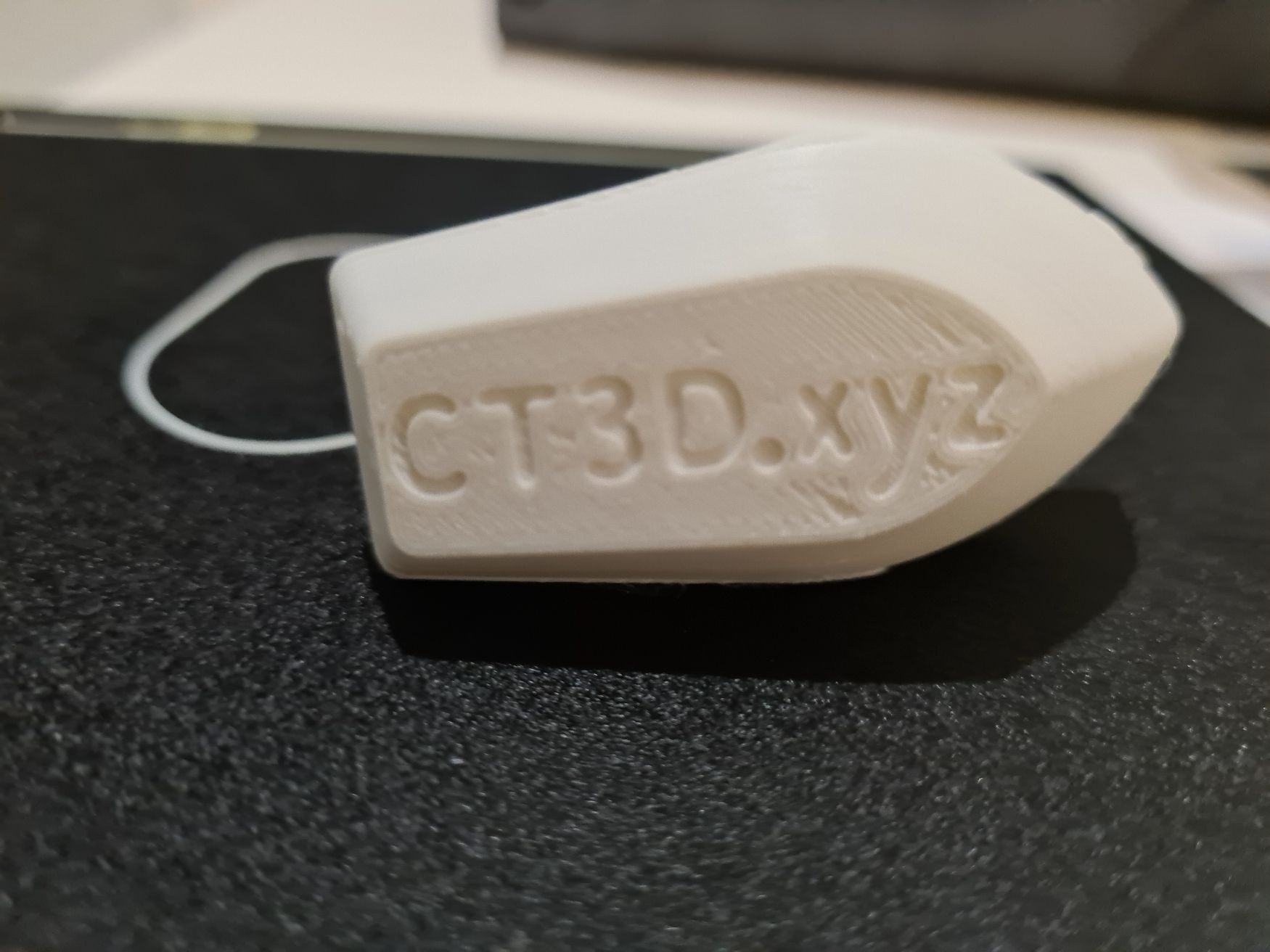

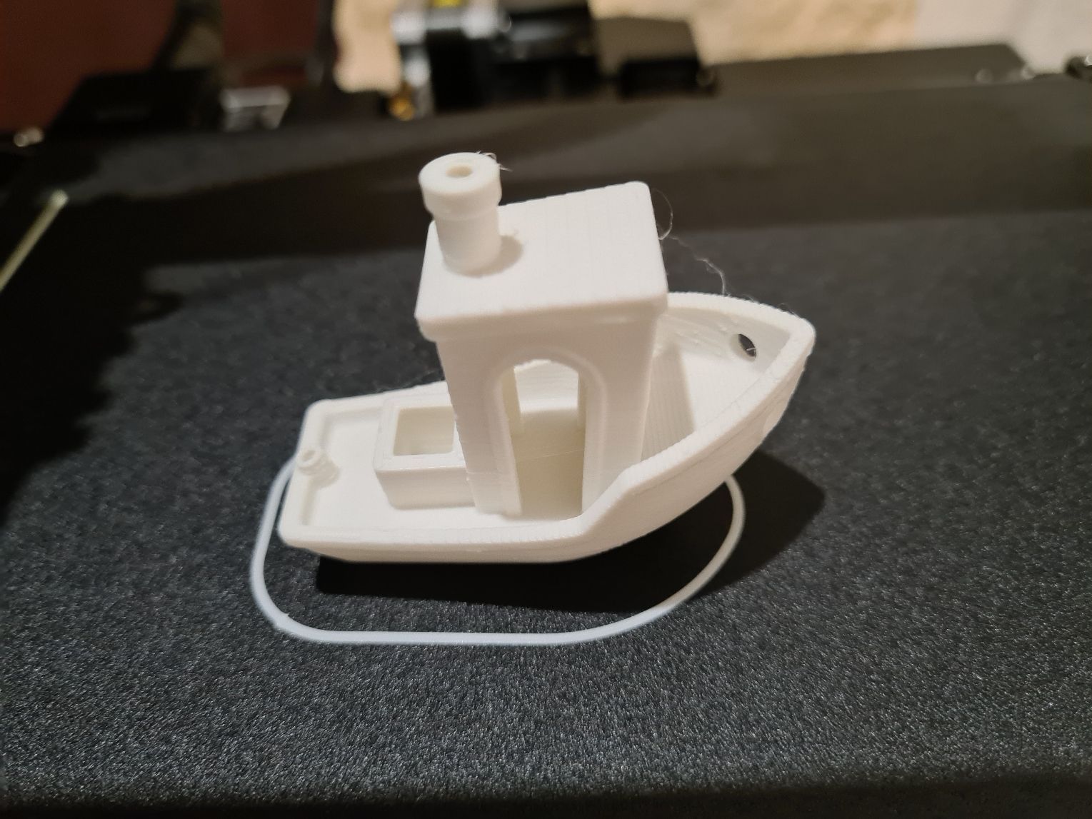

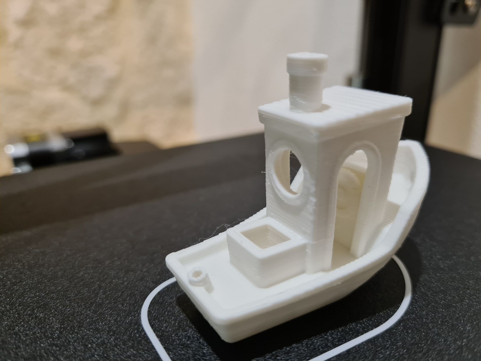

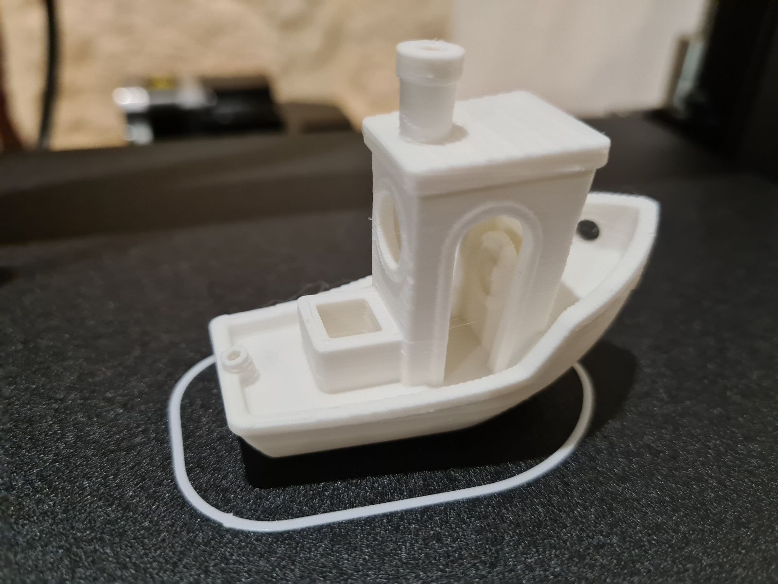

Dans Cura j'ai mis une retractation de 0.8 avec une vitesse de 30mm/s.
Voilà le résultat avec un Benchy:
