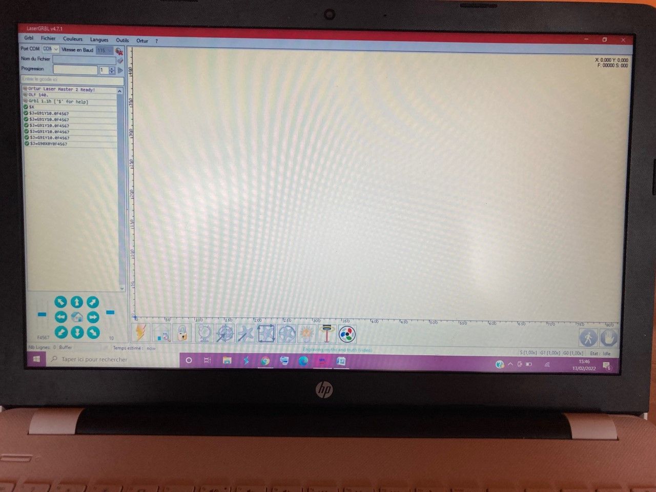

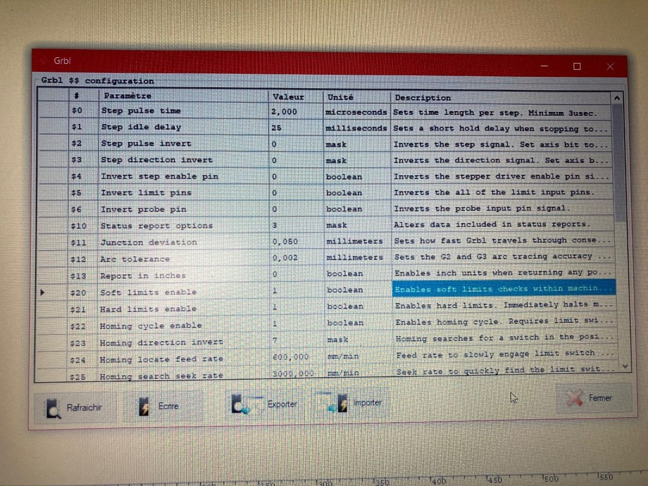

AudreyM Posté(e) Février 13, 2022 Posté(e) Février 13, 2022 Bonjour, Je suis désolée si la question a déjà été posée, je n'ai pas pu trouver de réponse. J'ai acheté une Laser Master 2 à mon mari pour Noël. L'installation s'est relativement bien passée mais j'ai un soucis avec LaserGRBL. Nous avons regardé un tutoriel pour tout configurer seulement à un moment je n'ai plus la même chose que le monsieur de la vidéo sur le logiciel LaserGRBL. Les boutons du bas du logiciel ne sont pas les mêmes que lui et je ne parviens pas à avoir les mêmes (même en téléchargeant CustomButtons.gz). Et les boutons ne sont pas actifs. Dans les réglages du logiciel, je n'ai pas non plus les mêmes données et je ne parviens pas à les modifier. Pourriez-vous m'aider s'il vous plait? Je précise que je suis débutante (désolée pour la qualité des photos). Bonne journée!
Invité Posté(e) Février 13, 2022 Posté(e) Février 13, 2022 sur la vidéo que tu prend pour modèle, est-ce la même version de GRBL? la même machine avec la même version ? si non, ça peu expliquer les différences le principal, c'est que tu puisse au moins graver quelque chose simple pour voir sinon, quel est le soucis ?
AudreyM Posté(e) Février 18, 2022 Auteur Posté(e) Février 18, 2022 Bonjour, J'ai l'impression que c'est la même version de GRBL et c'est bien la même machine. Le souci c'est surtout que les boutons du bas de GRBL (ceux qui commencent avec l'éclair) ne sont pas tous fonctionnels et en bas à droite du logiciel il y a écrit état: Itle (j'avoue ne pas savoir ce que cela veut dire). Si vous me dîtes que je peux graver sans ces boutons, alors je ferai un essai. Merci pour la réponse.
Invité Posté(e) Février 18, 2022 Posté(e) Février 18, 2022 idle=inactive ce qui veux dire , pour moi, que la machine est en pause et attend des ordres il faut tester en envoyant un fichier le plus simple, tu dessine un cercle ou un carré et tu envois soit ça fonctionne et ensuite tu vois pour d'autre fichiers plus complexes soit ça ne foncionnent pas et tu reviens avec les symptômes
AudreyM Posté(e) Mars 14, 2022 Auteur Posté(e) Mars 14, 2022 Bonjour, Désolée pour le temps de réponse. Cela fonctionne c'est bon! Merci beaucoup pour les conseils. Bonne journée.
