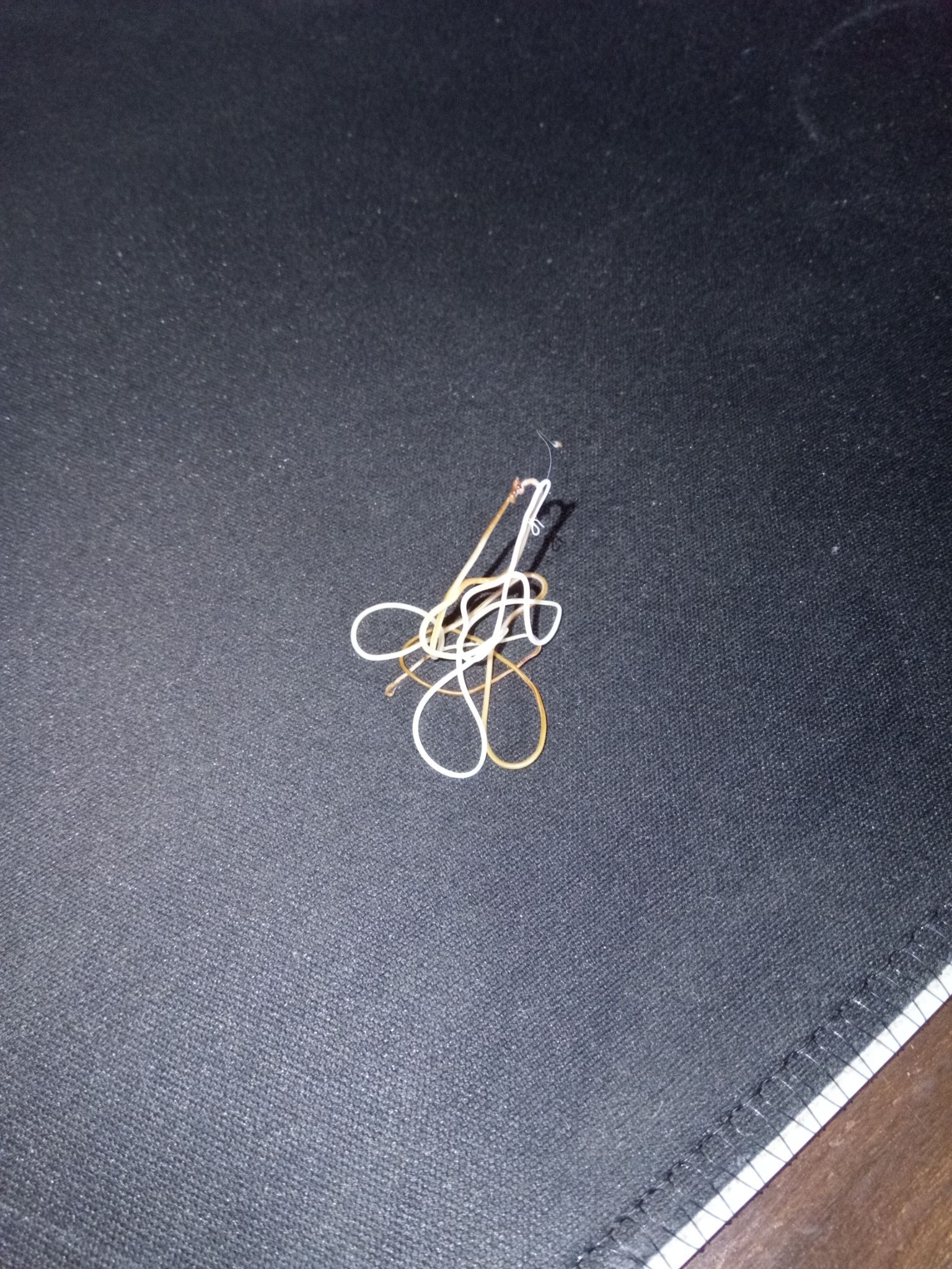

je commence à utiliser ma tenlog tl3d pro et je suis plutôt content de la qualité visuelle et dimensionnelle produite.
par contre j'obtiens ce genre de défaut (photo jointe du raft); ces espèces de flagelles sont de couleur brune (on dirait brulées) alors que c'est du PLA blanc livré avec la machine
qulequ'un a une idée?
merci d'avance
alain
Salut, d'après mon expérience, le filament fournit avec les machines sont pour la plupart de très basse qualité ! J'ai reçu 1kg de filament(Creality) avec ma CR10 MAX et il bouchait le Hotend car il brulait.
Tu chauffes le hotend a combien ? reste autour des 210degré. Si ca persiste, essaye avec un autre filament.
