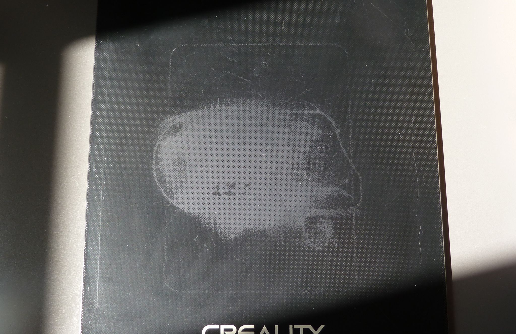

DarkN3m0 PostĂ©(e) Mars 9, 2022 PostĂ©(e) Mars 9, 2022 bonjour je galĂšre pur avoir une impression qui fonctionne adherance ?  parametres de base filement d'origine  le plateau a Ă©tĂ© nettoyĂ© liquide vaisselle Â
Kalamiit PostĂ©(e) Mars 9, 2022 PostĂ©(e) Mars 9, 2022 il y a 1 minute, DarkN3m0 a dit : adherance ? parametres de base filement d'origine le plateau a Ă©tĂ© nettoyĂ© liquide vaisselle Bonjour, RĂ©ponses dans l'ordre inverse : - Z-offset beaucoup trop haut (je suis rarement a plus de 0,15) mais chaque machine a le sien (tuto pour le rĂ©glage "plateau/extrudeuse" ci-dessous). Ton filament n'a pas Ă©tĂ© Ă©crasĂ© sur la premiĂšre couche... - le filament d'origine (tu parles de l'Ă©chantillon fourni par CrĂ©ality je suppose ?) est trĂšs facile Ă imprimer - nettoyage puis rinçage, puis finition Ă l'alcool isopropylique Ă faire, mais ça ne suffira pas pour avoir une bonne premiĂšre couche, essentielle pour la suite. Quel slicer utilises-tu ?As-tu imprimĂ© un des modĂšles fourni par CrĂ©ality sur la carte SD ?  Quand tu auras un peu avancĂ© dans ta connaissance de la CR6, je te conseille de lui installer le firmware Community. Â

DarkN3m0 Posté(e) Mars 9, 2022 Auteur Posté(e) Mars 9, 2022 super ! ce test m'a flingué la plaque !
Kalamiit PostĂ©(e) Mars 9, 2022 PostĂ©(e) Mars 9, 2022 (modifiĂ©) LĂ , on voit que le Z-offset est trop bas cette fois, mais en plus ton plateau est mal nivelĂ© (le dĂ©faut devrait ĂȘtre le mĂȘme partout, tu avais bien activĂ© le nivellement automatique avant de faire le test ?). Il faudrait vĂ©rifier si ta potence X n'est pas de travers : mesure la distance entre le plateau et l'axe X Ă gauche et Ă droite, il doit y avoir le moins possible de diffĂ©rence. Les vis d'assemblage doivent ĂȘtre bien serrĂ©es au prĂ©alable. Pour Ă©galiser les hauteurs, il faut desserrer les vis d'une des molettes reliĂ©es par la courroie de synchro Z, pour pouvoir faire pivoter une des vis sans fin 'Z" sans faire tourner l'autre. Une fois ça vĂ©rifiĂ©, relance le test. Tu peux rĂšgler le Z-offset "Ă la volĂ©e", pendant que ça imprime : tu contrĂŽles le premier Ă©chantillon pendant qu'elle imprime le second, ça permet de rectifier pour celui du milieu, etc. Avec l'habitude, tu arriveras Ă rĂ©gler ça sur deux ou trois Ă©chantillons et donc tu pourras arrĂȘter l'impression (ça Ă©conomise du temps pour de "vraies" impressions ) il y a une heure, DarkN3m0 a dit :  super ! ce test m'a flinguĂ© la plaque ! Non, ta plaque n'est pas flinguĂ©e, ce qui peut Ă©ventuellement arriver, c'est une dĂ©formation du bout de la buse. Tu pourras voir ça si le filament se met Ă faire des arabesques quand tu utilises la fonction de chargement du filament. Tiens, regarde la mienne, comment ça devient Ă l'usage ; elle est toujours parfaitement fonctionnelle C'est celle que j'ai eu avec la CR6 ; j'en ai achetĂ© rĂ©cemment une deuxiĂšme comme ça je peux relancer une impression quand une n'est pas encore assez refroidie pour dĂ©tacher l'objet. D'ailleurs quand ton Z-offset sera bien rĂ©glĂ©, tu comprendras ce qu'est un objet bien collĂ© au plateau et tu donneras aussi des coups de spatule Tes Ă©chantillons (mĂȘme si petits) devaient bien coller non ? ModifiĂ© (le) Mars 9, 2022 par Kalamiit
