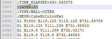

  • Éditer avec le bloc note, le fichier slicé avec Cura, rechercher le layer concerné où il devrait être affiché la position X,Y et Z de la buse. (Voir le tuto pour expliciter la procédure).
Sauf que sur mon fichier ne s'affiche pas la position de Z...

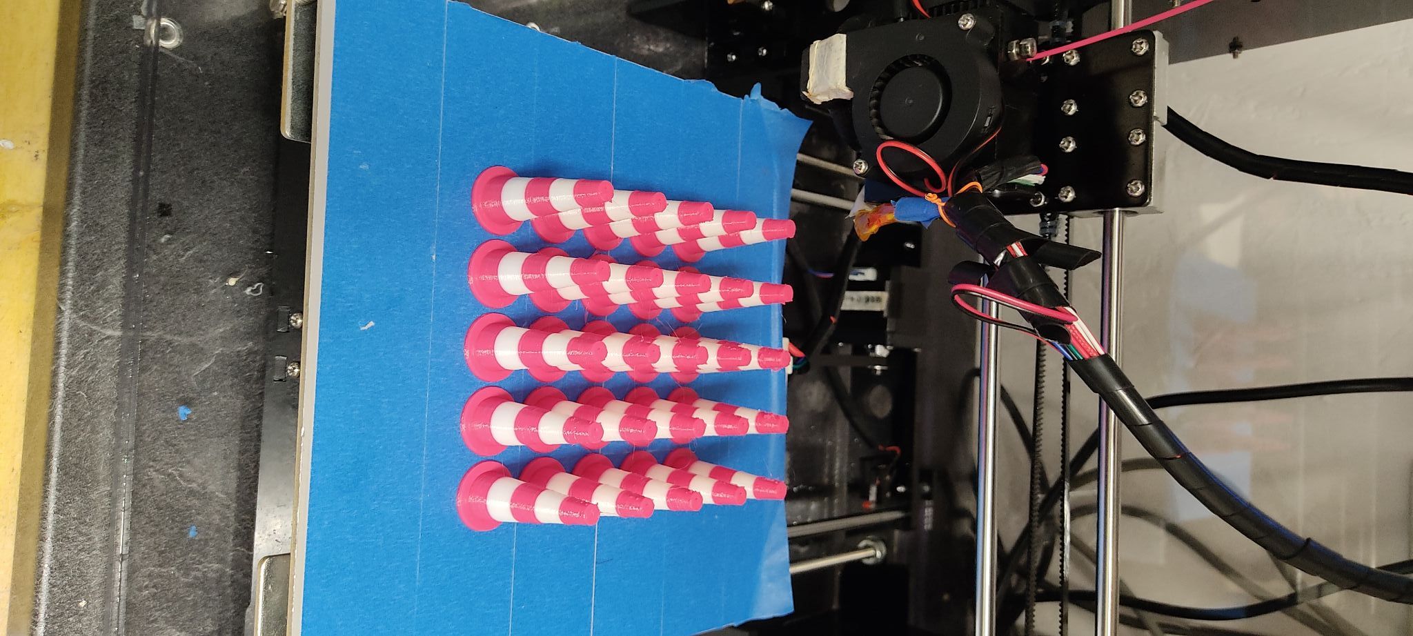

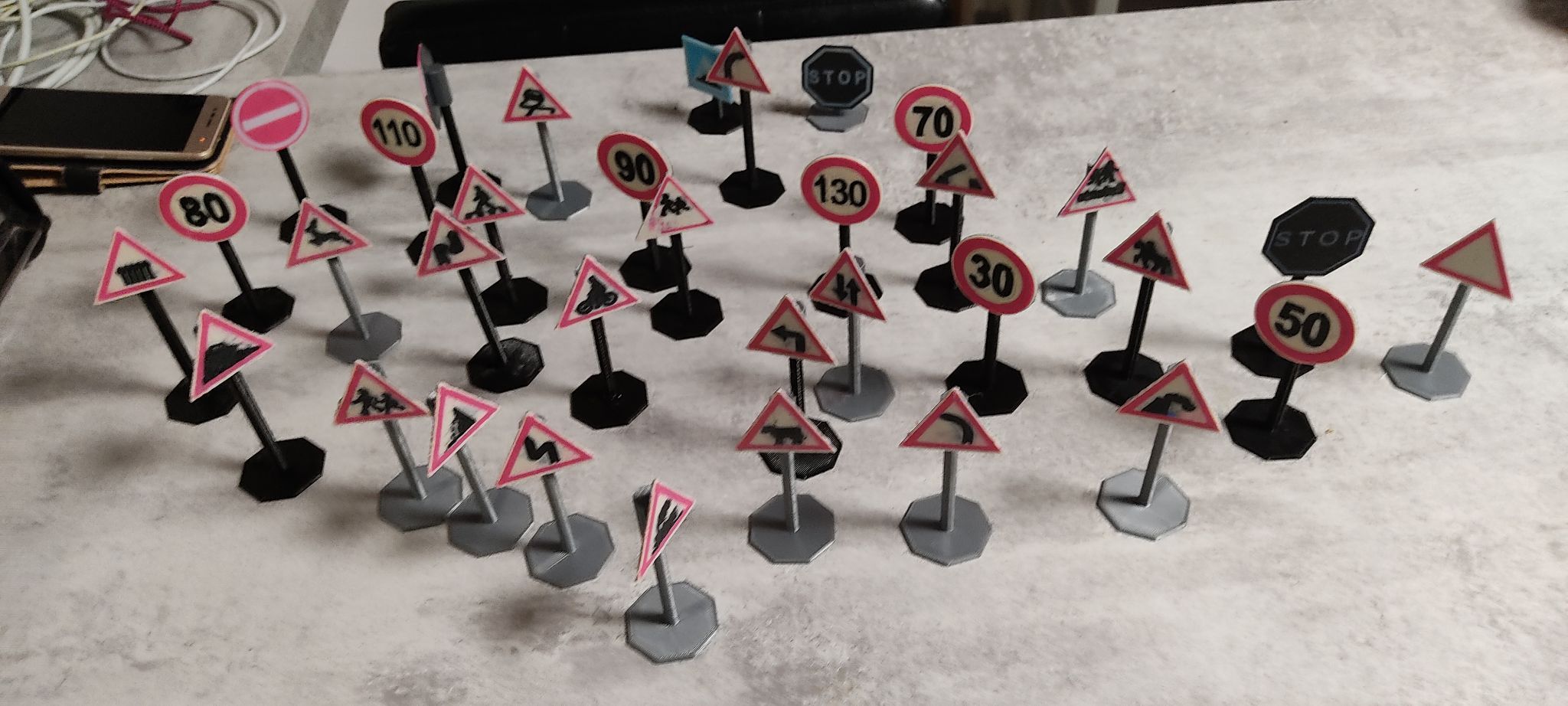

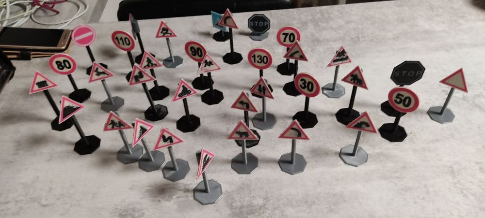

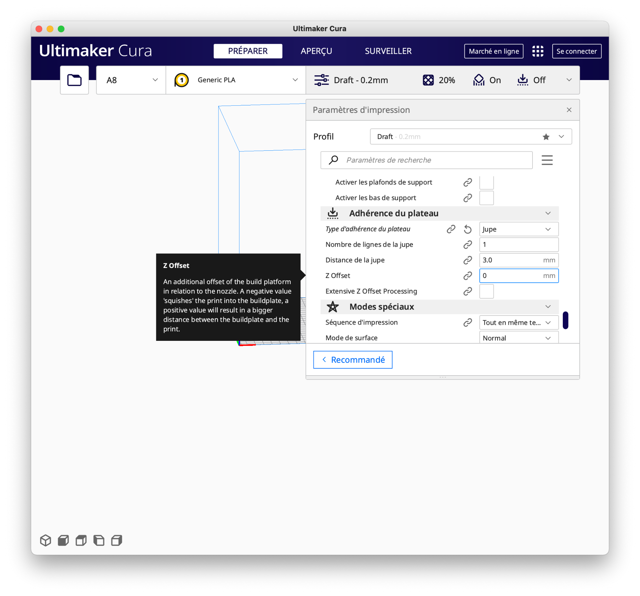

perso, je fait du multicouleur depuis quelques temps déjà
ma méthode se fait en amont de cura
je créé un .stl pour chaque couleur

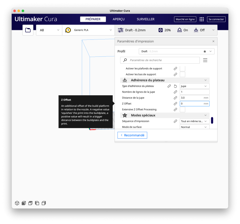

dans cura, je me sert du "Zoffset" pour chaque couleur différente
dans le cas ou on veux intégrer les couleurs dans la même couche, il faut penser aux limites de hauteur de couche de cette façon de faire
je me contente d'une intégration de 0,6mm, soit la première couche de 0,4, (pour éviter que l'écrasement ne génère des soucis) suivi d'une autre couche de 0,2, ou 3 couches de 0,2 si les couches sont plus haute

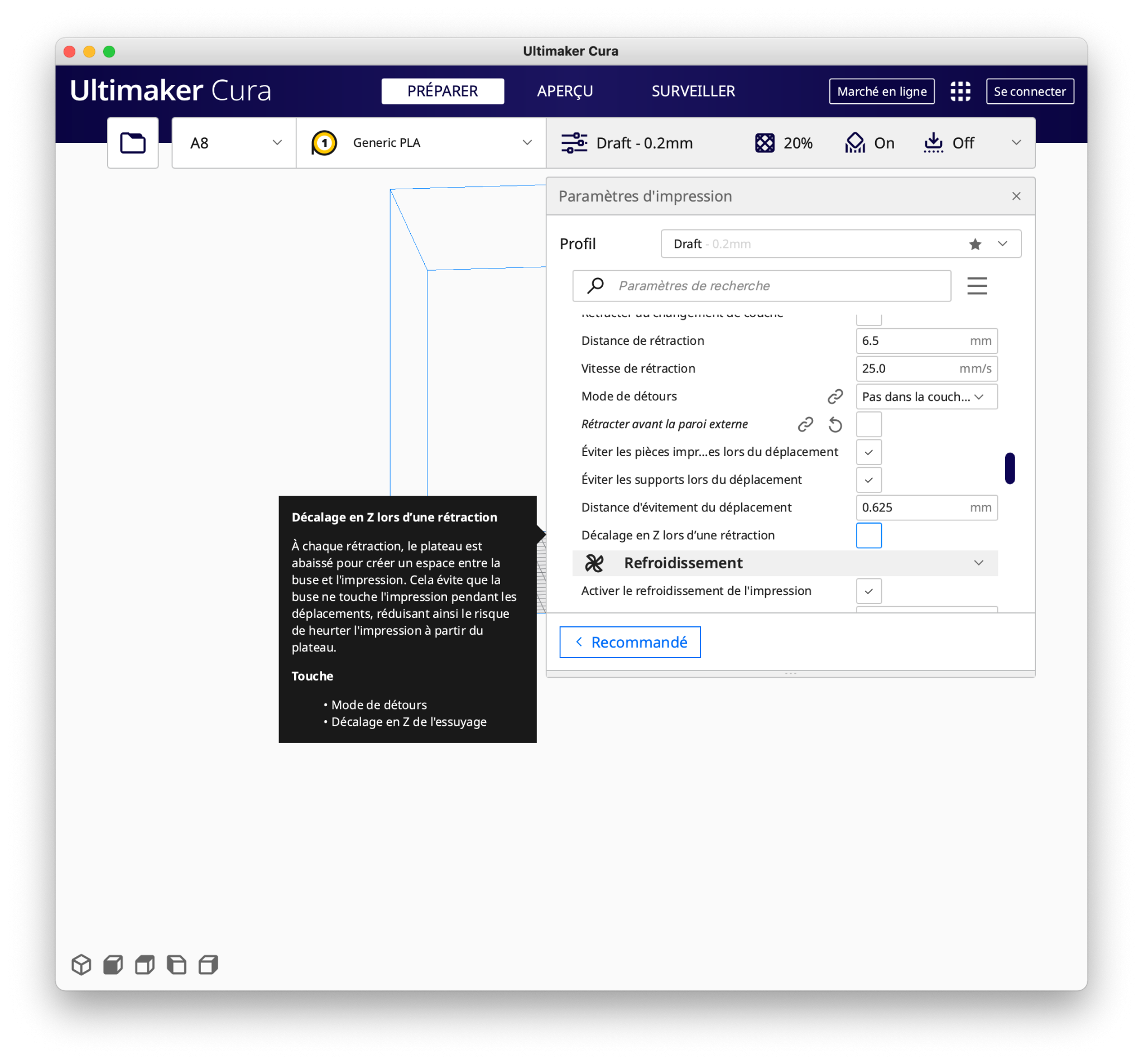

pour éviter les parties déjà imprimée, il faut les modéliser en creux , puis se servir du "Zoffset" lors de la rétraction
si ce n'est pas clair MP je te donnerai mon tel pour en parler plus précisément

Quelle maîtrise !!! 😉
Je vais essayer de mettre en pratique. Le problème, pour générer des .stl, c'est que je ne maîtrise pas encore FreeCAD (selon tes recommandations)
