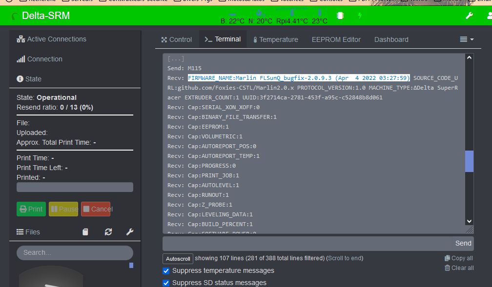

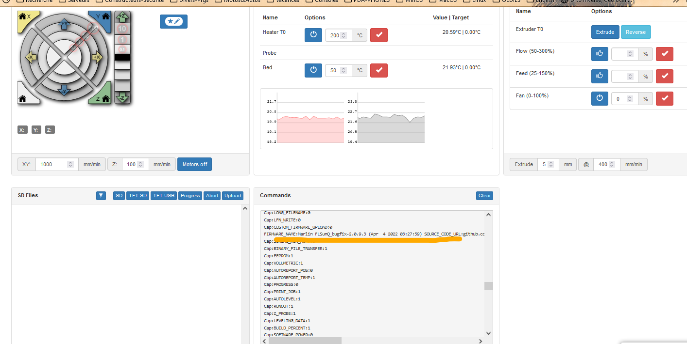

Tu peux installer un module wiki soit ESP8266 ou celui de MKS mais tu ne pourras pas avoir une liaison directe avec un logiciel pour télécharger et imprimer. De plus le firmware Stock avec son écran de base te permettra pas de jongler facilement (monitoring, lancement d'impression, etc). Bref, si tu veux utiliser un module Wifi (avec ou sans CAM intégré), il faut que tu utilises le firmware ESP3D, soit en version 2.1 ou en v3.0 et aussi modifier de firmware Marlin afin qu'il puisse communiquer avec le module wifi.
Pour infos, je fais du monitoring par le Wifi avec ma SR mais j'ai changé l'écran (TS35R) et modifié le firmware.
