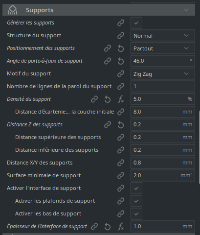

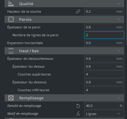

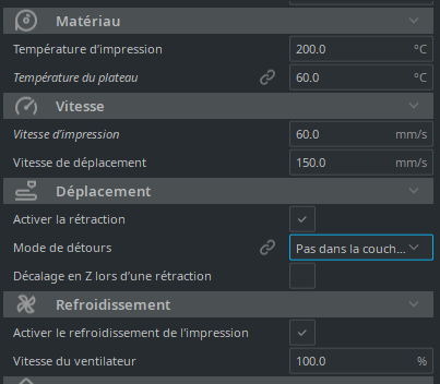

Lors d'impression 3D, depuis quelques semaines quand elle imprime sa 1e couche (le radeau du coup), elle sort casiment rien et des "claques" se produisent en bruit et c'est à la 2e couche que cela commence à imprimer .
Je l'ai filmé on peut le voir à entre 6 et 8 sec de la video
https://drive.google.com/file/d/1BBxXxInIc7CinzUBfu_cVMIszjS6GJD9/view?usp=sharing
Car l'impression au final aboutit
Cela pourrait venir de quoi ?

Il y a pas mal de retract très rapide, ça pourrait être un début de contrôler la vitesse / longueur de retract, on entendrait presque des sauts de pas.
Le firmware est stock ? l'acceleration n'a pas été modifiée ?
Pourquoi "Epaisseur de la base du radeau" est à 0.1mm ? il vaudrait mieux 0.24mm comme d'origine surtout pour la première couche ?
Modifié (le) par Tekila63
Firmware stock jamais modifié la vitesse.
Pour le radeau c'était pour éviter une couche trop grosse pour économiser du PLAn, non ?
