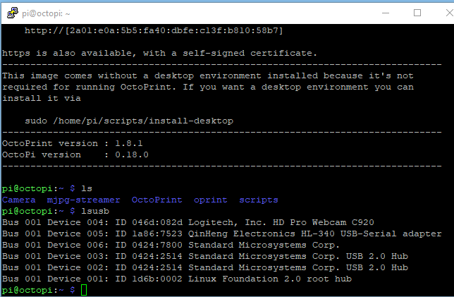

Bonsoir à toutes et tous,
La commande http://192.168.1.95:8081 => visualise la Pi Cam
J'ai installé avec OctoPrint le plugin Multicam.
Quand je teste avec le plugin Webcam & Timelapse, la fenêtre est noire, pas de détection de camera.
Alors que la commande lsusb la détecte. (webcal Logitech C920)
Avec le plugin Sidebar Webcam c'est la Pi Cam qui s'affiche, même en faisant la commande de bascule.
Je ne sais pas où j'ai pu faire une erreur de configuration, merci pour votre aide...

Bonjour à toutes et tous,
Je me réponds à moi-même pour clore ce fil de discussion, le problème est solutionné.
Comment ?
J'ai suivit le tuto vidéo de trickymaker
https://www.trickymaker.com/imprimante-3d/multicam-ocotprint/
Ainsi que les autres tutos sur son site
https://www.trickymaker.com/category/imprimante-3d/
Pour le tuto vidéo, afin de le décortiquer, j'ai du le mettre sur la time line de montage vidéo afin de ne pas perdre une miette
et c'était là mon problème. Respecter scrupuleusement les copier/coller (un caractère manquant ou de trop et => catastrophe).
Utiliser exclusivement Notepad++ comme éditeur de texte.
