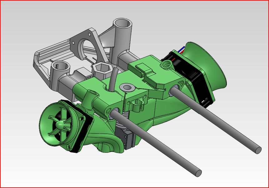

Suite à des problèmes d'impressions de cet été (claquements et manque de matières) et la durée des impressions que j'avais à faire (plus de 15 heures), j'ai acheté un kit VULCANO pour la buse E3D-v6 avec des buse de 0,6 et 0,8.
Je fais des impressions de pièces mécanique, et en passant à des couches de 0,3 ou 0,4 le temps est diviser presque par 2 pour une qualité largement suffisante pour mon utilisation.
Avec cette buse et la quantité de matière extrudée,la ventilation
