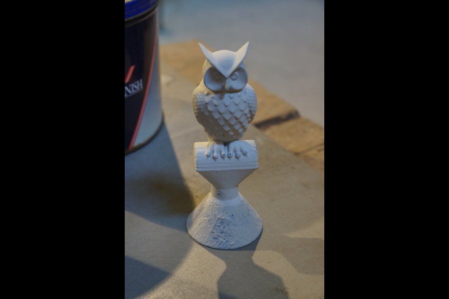

Cette année j'ai de nouveau participé aux Journées du Patrimoine pour faire une démonstration de fonderie, avec un modèle imprimé en 3D
L'an dernier, nous avions expérimenté avec succès la fonderie à mousse perdue. J'ai voulu tester le même principe, mais avec une pièce imprimée en 3D en ABS en lieu et place du modèle en polystyrène.
Une des particularités de l'impression 3D « FDM » est de produire des pièces avec un remplissage en nid d'abeille, qui sont à la fois
