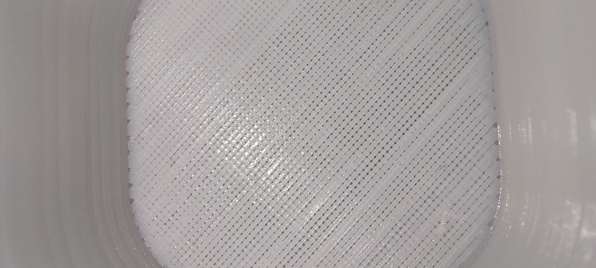

j'ai acheter d'occasion une anycubic mega zero. Malheureusement j'ai un problème de calibration de l'extrudeur.
j'ai déjà regardé des tutos pour recalibré l'extrudeur mais il fait aller dans un onglet pour modifier les steps/mm que je n'ai pas.
si vous savez comment faire je prends bien vos conseil.
si il est possible de mettre plus ou moins la même version de merlin que sur la ender 3 j'aimerais bien aussi savoir comment faire.
je mets une photo d'une de mes pièces teste pour mieux montrer le problème

Salut 😉
Il y a 4 heures, Nicolasdoremi a dit :
il faut déjà que tu face une marque a 120mm et tu demande d’extrudé 100mm.
après ça tu vois combien il te reste et tu applique ton calcule, pour ton calcule tu va avoir besoin de ta valeur actuelle, alors sur Google tu cherche le logiciel Pronterface, ou même sur le forum dans la section tuto et tu suis le tuto.
