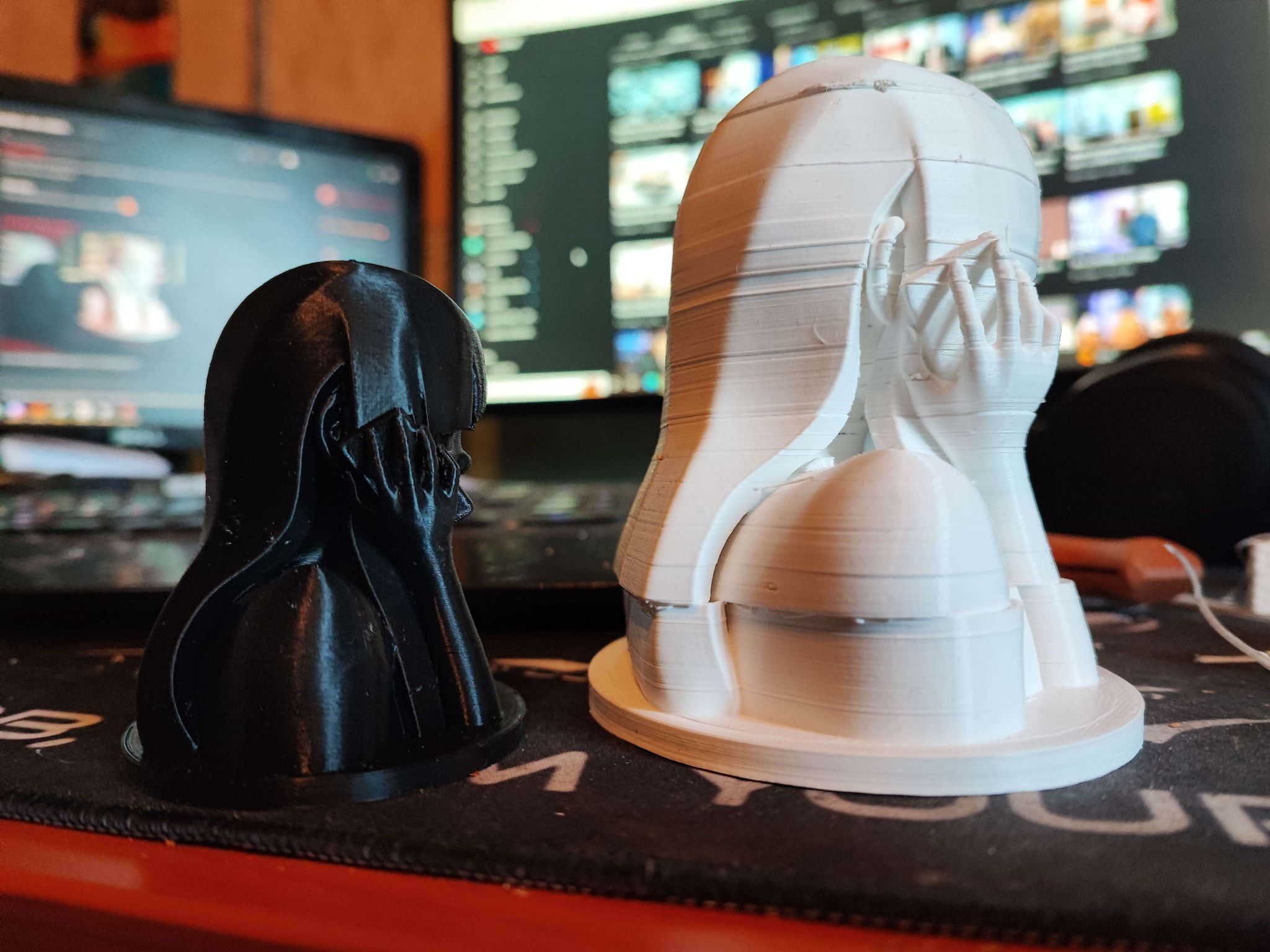

je viens de changer le PLA de mon imprimante .
au départ le PLA noir 1,75 je ne sais pas qu'elle marque c'était, il était fournis avec l'imprimante (acheter d'occasion).
j'ai acheter moi du chromatik de chez dagoma blanc 1,75mm (sur la boite c'est écrit 200°/220°).
j'ai laisser le réglage a 210° pour la buse et 60° pour le plateau.

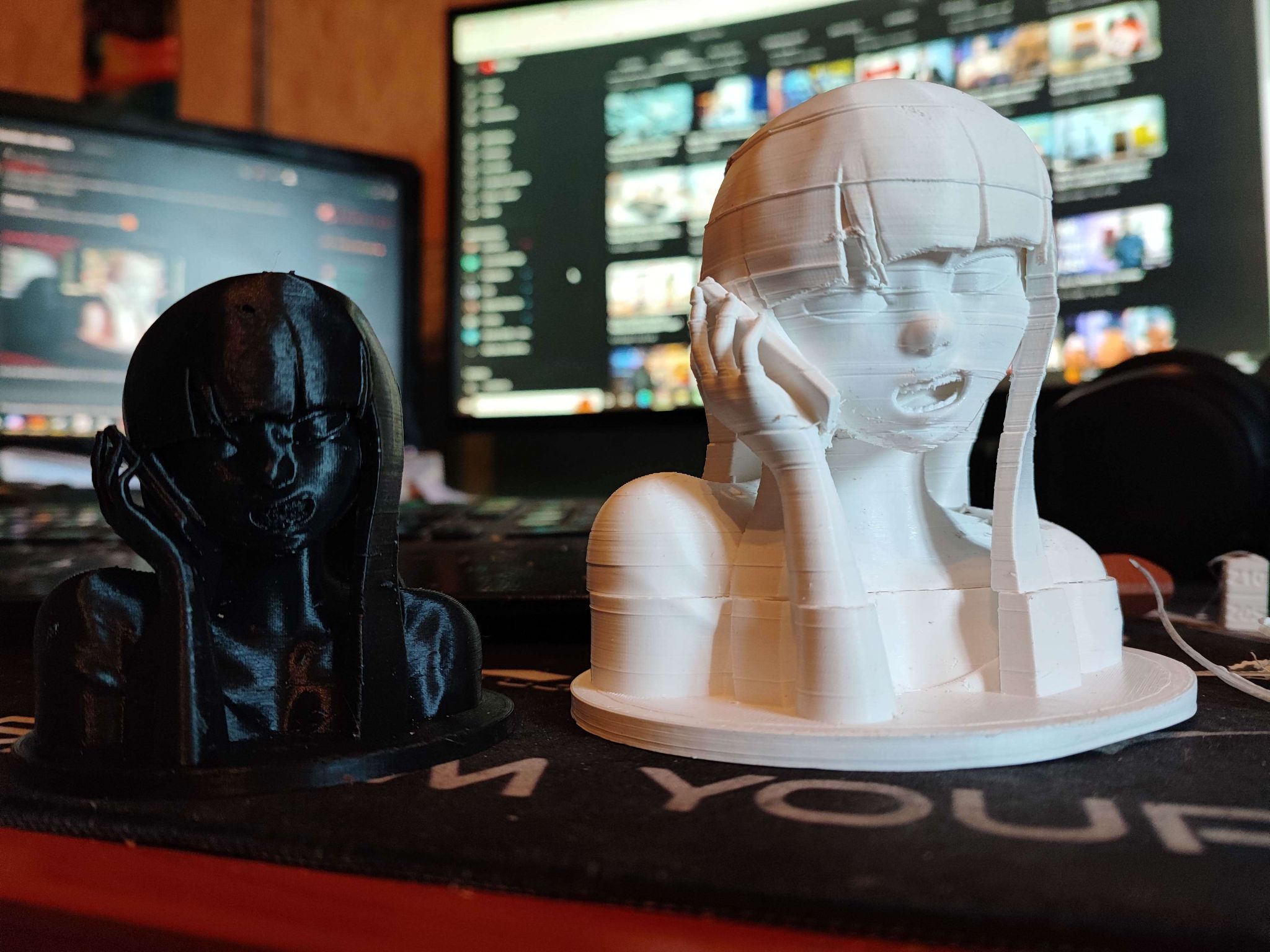

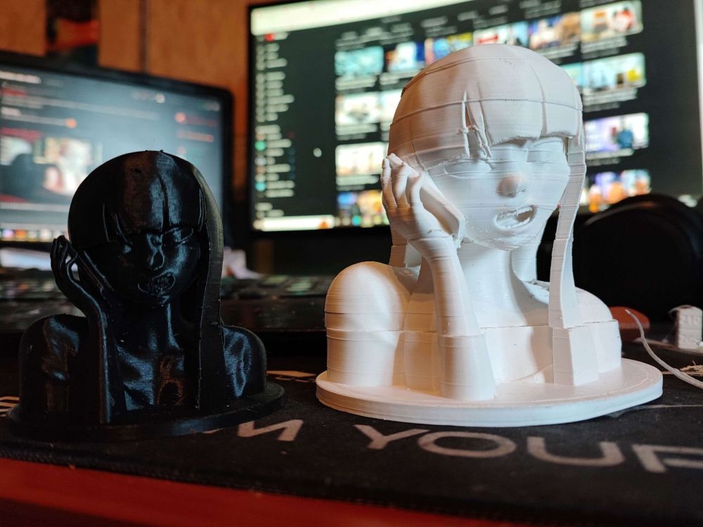

donc j'aimerais savoir comment régler ces quelque problème: -le socle qui c'est décoller et lever par endroit

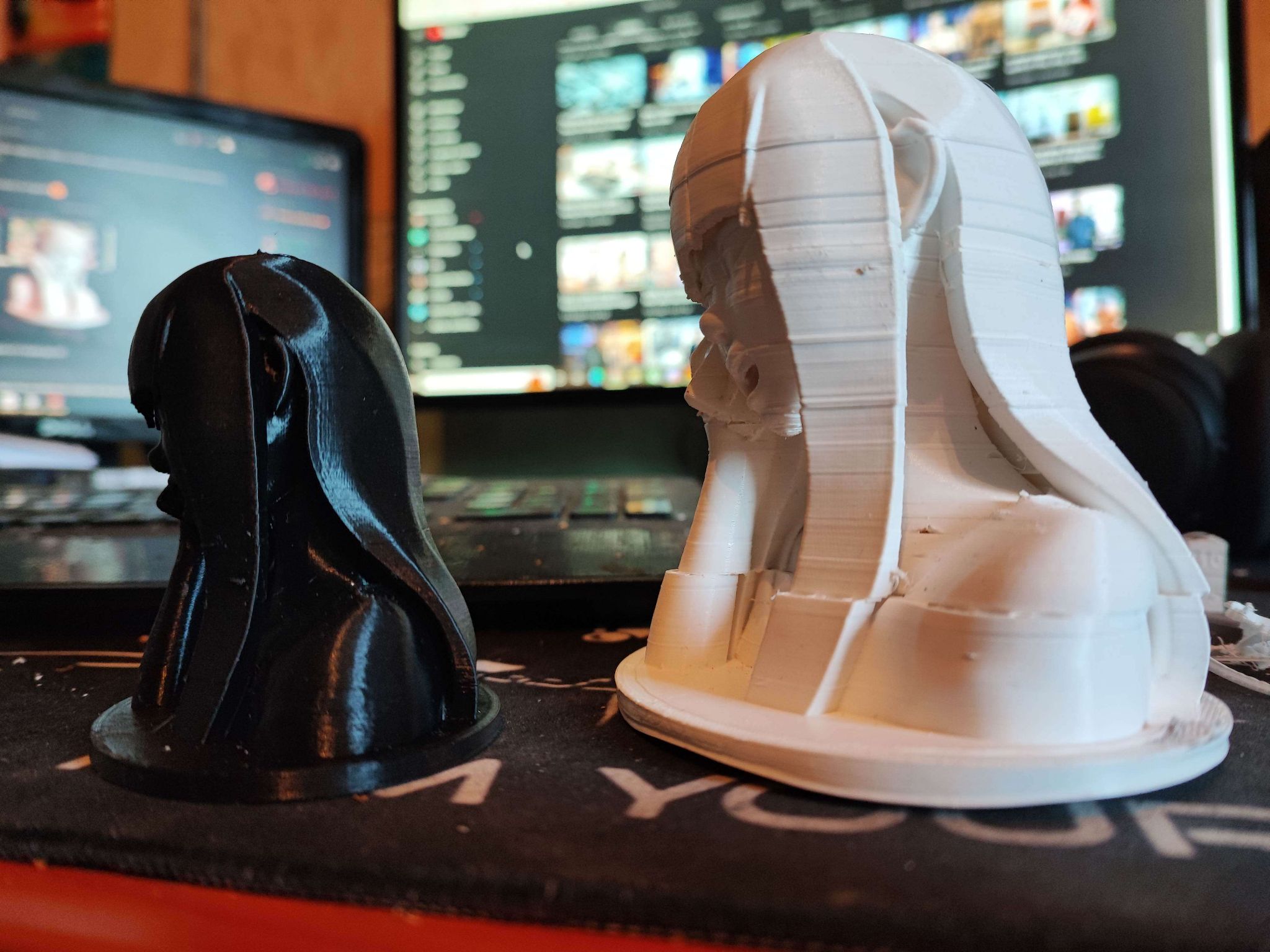

                                                                                                        -toute l'impression qui c'est décaler de 2mm a un moment
                                                                                                        -a plusieurs reprise des pâtés de PLA tout cramer qui ce sont déposé par ci par la
                                                                                                        -un résultat finalement bien sale par rapport au premier
aussi j'ai du plastique qui coule via le dessus du nozzle, j'ai vue les sujet sur le forum et vais donc voir pour arranger ca.
merci.
  • Solution
Salut,
Pour les décalages ça doit être un problème de pas sautés. Il faut contrôler tes courroies et régler leur tension.
pour les coulures et les pâtés, ton diagnostic est correct et il faut reprendre les procédures sur le forum
Pour le warping , tu peux regarder ici;
