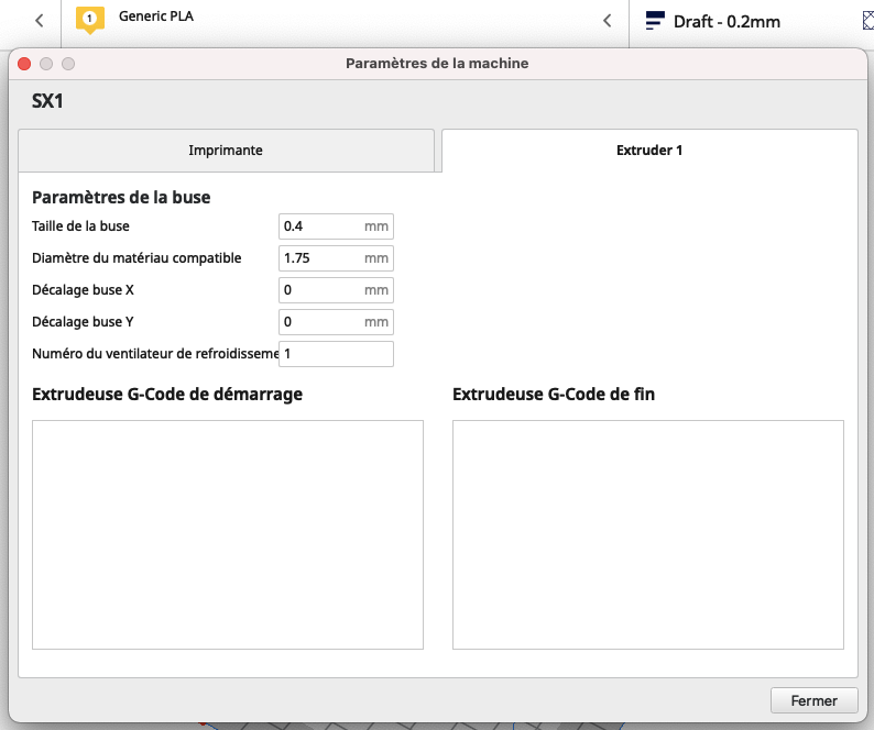

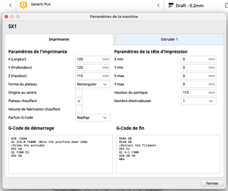

Je viens de recevoir ma première imprimante 3D un sx1 de chez Labist
Voici mes premier parametrage dans cura
Il y a peu d'info sur leur site et sur les forum difficile de si retrouver
Au départ j avais coché la case "origine au centre" mais apparemment ça décale la tête d impression en bas a droite
Sur les parametre de la tête d'impression j ai tout mi a 0 mais pas sur que se soit une bonne chose
Vous trouverez en suite les parametrages
merci de votre aide.
