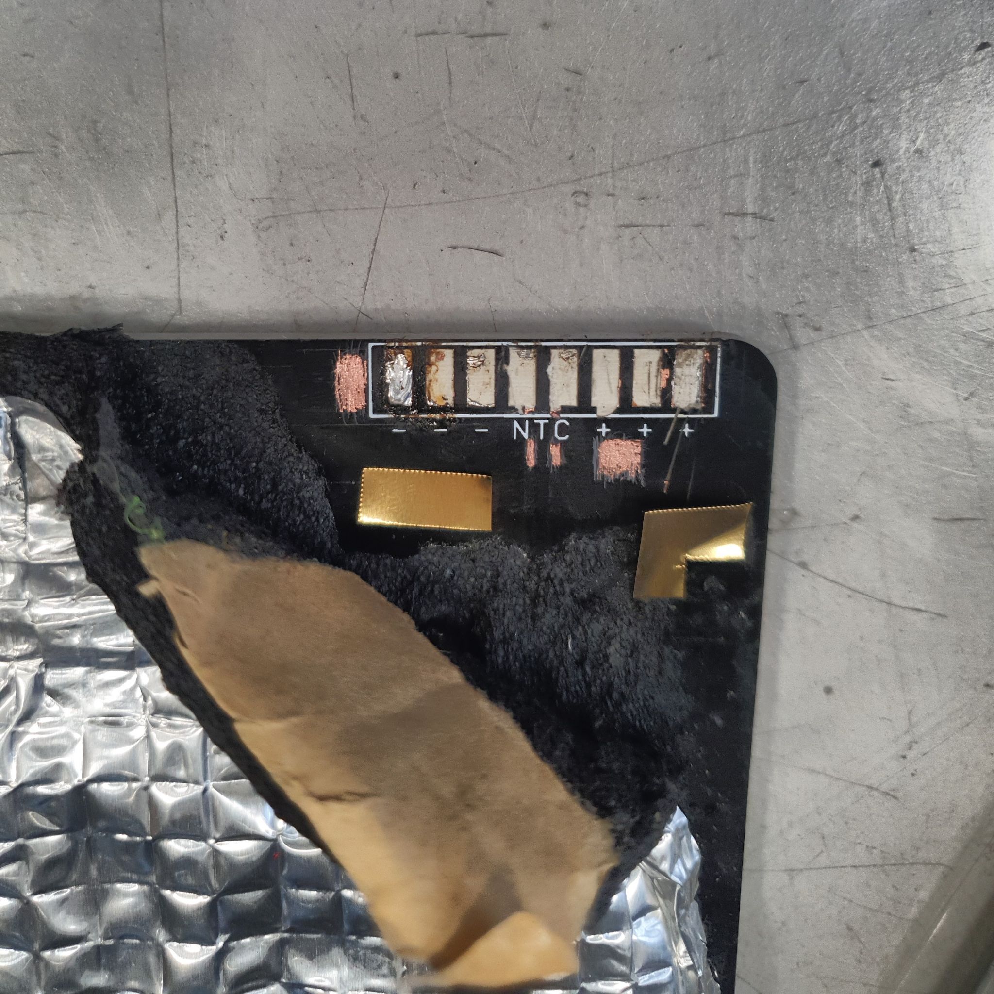

Bonjour à tous,
Le connecteur et le plateau chauffant sont "inutilisables", je cherche donc à les remplacer. J'ai beau chercher un peu partout je ne trouve pas de plateau avec les dimensions de l'alphawize U50  (260*260mm). Sauriez vous ou puis-je en trouver, en sachant que j'ai contacter gearbest et qu'ils m'ont renvoyer vers vous...

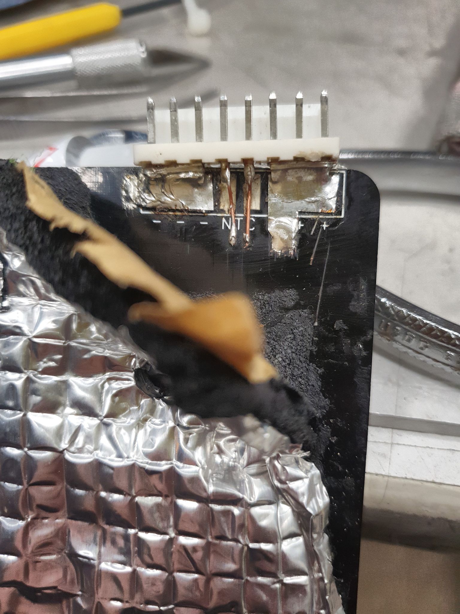

If you broke the pad on the PCB, it's quite an easy fix. I repaired mine last month.
the result was pretty horrible, but it's solid and it works. I suggest to reinforce the solder point with bicomponent resin
