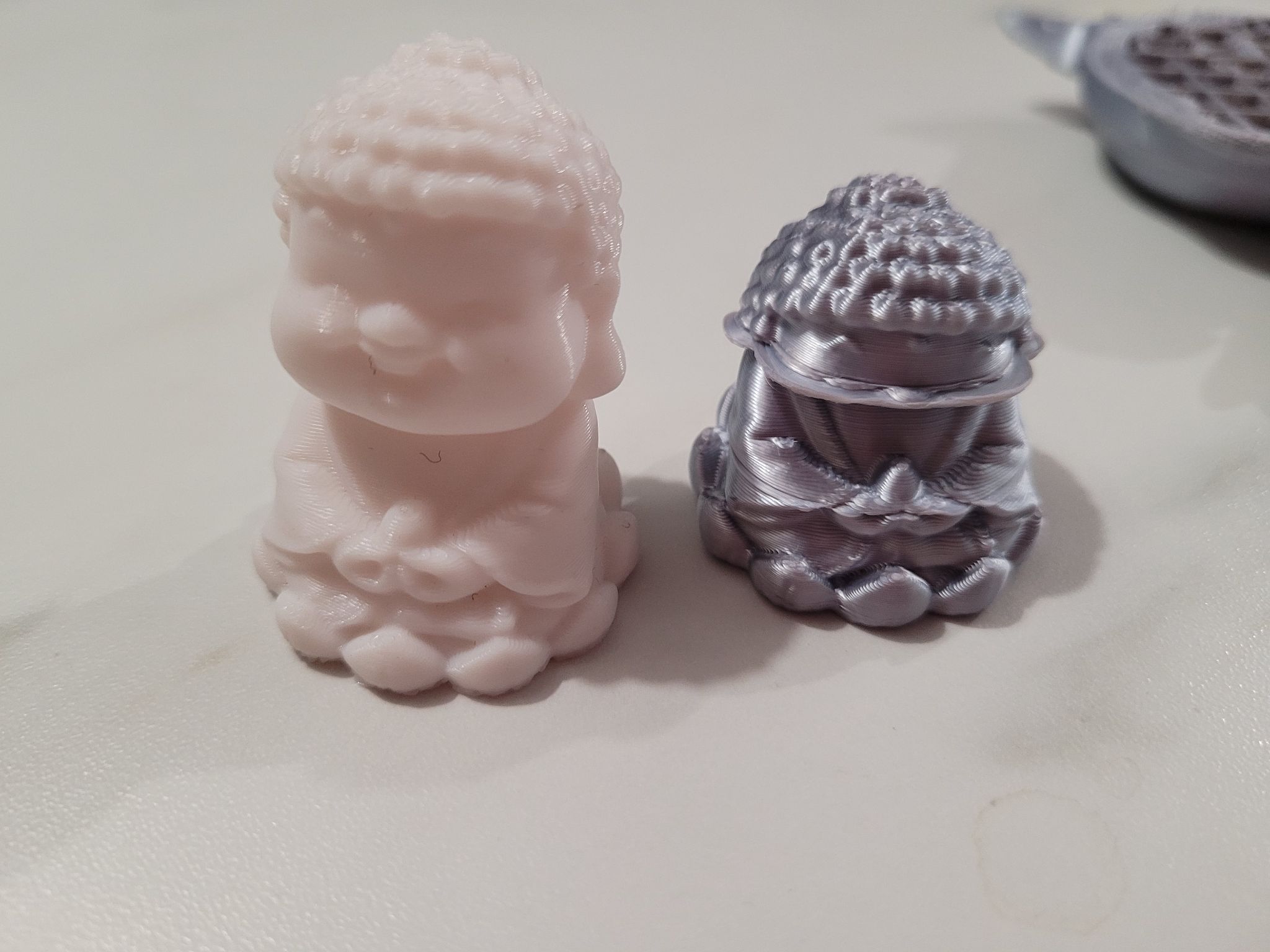

nicbouss Posté(e) Novembre 30, 2022 Posté(e) Novembre 30, 2022 Bonjour, je débute dans le domaine avec une elegoo neptune 2S et je souhaiterais savoir pourquoi quand j'ai programmé cette impression j'ai obtenu ce résultat. Merci d'avance de vos réponses. Nicolas

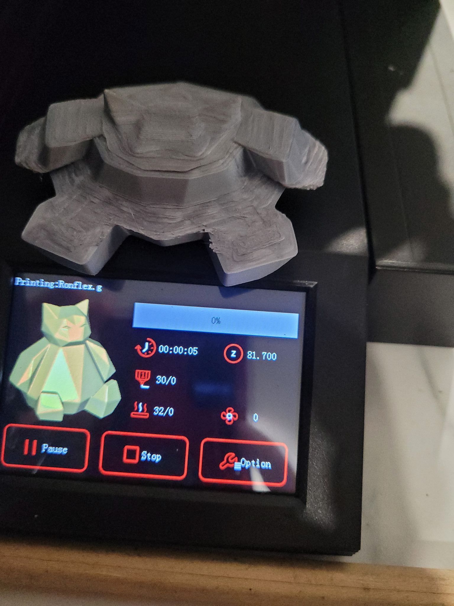

nicbouss Posté(e) Décembre 1, 2022 Auteur Posté(e) Décembre 1, 2022 Je rajoute une nouvelle expérience toujours le même problème avec le modèle de base à côté.
fred5976 Posté(e) Décembre 1, 2022 Posté(e) Décembre 1, 2022 Bonjour. Une seule idée me vient en tête. Les vis du coupleur entre le moteur Z et la vis trapézoïdale qui sont desserrées. 1

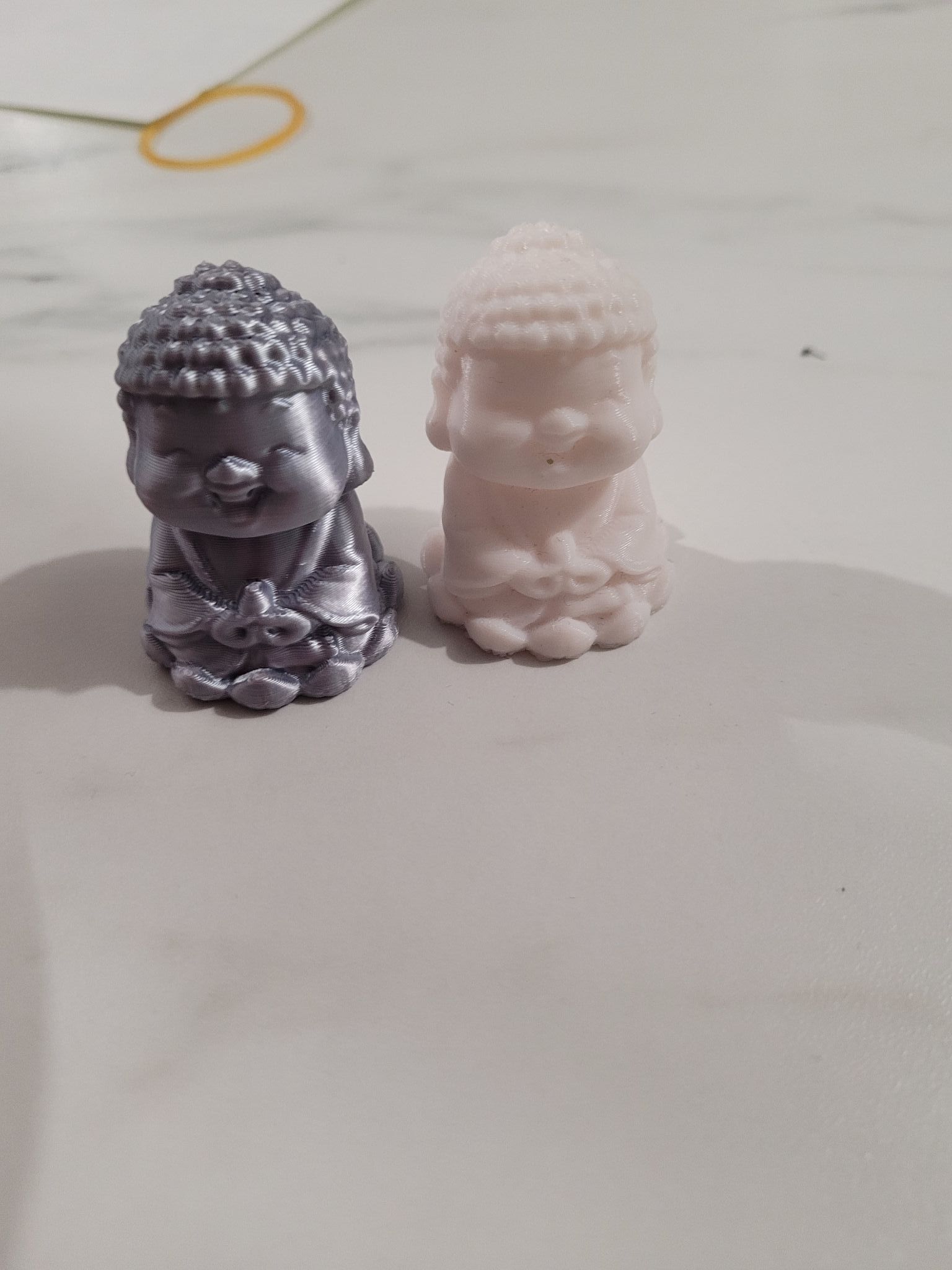

nicbouss Posté(e) Décembre 1, 2022 Auteur Posté(e) Décembre 1, 2022 Merci de la réponse, mais je ne sais pas de quelle pièce il s'agit. J'ai trouvé, j'ai serré, ça a marché. Merci beaucoup 1
