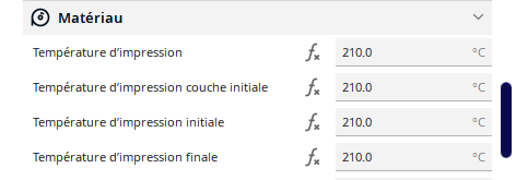

Jpeg51 Posté(e) Décembre 7, 2022 Posté(e) Décembre 7, 2022 Bonjour à tous, je rencontre un problème (peut-etre cérébral :p) mais impossible de faire changer la température de ma V400 pour changer le type de bobine. Elle reste bloquée à 210°. Dans Cura je lui indique que le filement utilisé est de l'ABS mais l'imprimante de monte pas en température (245°). Idem dans les paramètre de l'imprimante je choisi ABS elle monte bien à 245° et au moment de l'impression elle redescent à 210° (PLA). Je veux bien un petit coup de main pour comprendre ce que je fais de mal. Bonne journée JP
Lorenzo78 Posté(e) Décembre 7, 2022 Posté(e) Décembre 7, 2022 (modifié) Salut, Vérifie que dans ton Gcode l'instruction définissant la température (M104) soit à la valeur souhaitée 245° dans ton cas. Tu as déjà imprimé de l'ABS auparavant ? Dans Cura sous la rubrique "Matériau"vérifie que la température est correcte: Modifié (le) Décembre 7, 2022 par Lorenzo78
Jpeg51 Posté(e) Décembre 12, 2022 Auteur Posté(e) Décembre 12, 2022 Merci beaucoup ! effectivement en modifiant le gcode (M140) ou directement dans CURA cela corrige mon problème. bonne journée
